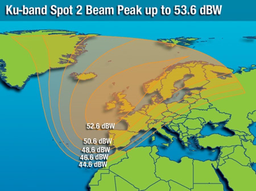

Sprietje Geplaatst: 21 maart 2023 Geplaatst: 21 maart 2023 In Marbella is met een schotel van 2,4 meter geen ontvangst mogelijk op de Astra 28,2, zie: https://www.satandpcguy.com/uk-tv-astra-satellites/current-uk-tv-satellites/astra-2e-satellite/astra-2e-satellite-reception-reports-spain/ Zeker gezien het feit dat de BBC zijn SD-zenders gaat sluiten en er alleen nog maar de HD-zenders overblijven, zorgt er voor dat de BBC nog moeilijker te ontvangen is in Marbella want dan heb je nog eens 40% meer signaal nodig. Wat wel mogelijk is, is de BBC te ontvangen via de Intelsat 907 op 27,5 west op transponder 11495V, zie: https://www.lyngsat.com/Intelsat-901.html Die zit op spot 2 en daarvan is hier de footprint: https://www.satandpcguy.com/intelsat-bbc-satback/intelsat-907-27-5-west-bbc-satback-signal-footprint/ Zie ook de bijlage. Hier zie je dat je in Marbella een signaalsterkte hebt van 47dBW. Daar heb je een schotel voor nodig van 85cm breed en 95cm hoog. Nadeel is wel dat de zenders via deze satelliet in BISS gecodeerd zijn. Ik heb me laten vertellen dat er mogelijkheden zijn om die zenders in BISS-codering te bekijken, echter daar heb ik geen verstand van. Er zijn andere leden die je dat kunnen vertellen en ook welke apparatuur je daar voor nodig hebt. Er is daar eerder over geschreven op dit forum, zie:

Old Satterhand Geplaatst: 21 maart 2023 Geplaatst: 21 maart 2023 5 uren geleden, Sprietje zei: Zeker gezien het feit dat de BBC zijn SD-zenders gaat sluiten en er alleen nog maar de HD-zenders overblijven, zorgt er voor dat de BBC nog moeilijker te ontvangen is in Marbella want dan heb je nog eens 40% meer signaal nodig. Wel ja, gooi er nog een schepje bovenop. Moeite met het omrekenen van dB naar procenten? 🤣😂🤣
Sprietje Geplaatst: 21 maart 2023 Geplaatst: 21 maart 2023 Nee hoor Old Satterhand, 1,4dB is 40% meer, dat zegt de meeste mensen meer dan dB's. Je hebt dan een schotel nodig met een oppervlak dat 40% groter moet zijn.

Drs. IJzerbout Geplaatst: 22 maart 2023 Geplaatst: 22 maart 2023 19 uren geleden, Sprietje zei: Nee hoor Old Satterhand, 1,4dB is 40% meer, dat zegt de meeste mensen meer dan dB's. Je hebt dan een schotel nodig met een oppervlak dat 40% groter moet zijn. Ik zou wel eens willen weten hoe Sprietje dit berekend. 1,4 dB is 40% meer? Meer dan wat? “On ne voit bien qu´avec le cœur. L´essentiel est invisible pour les yeux”.
Sprietje Geplaatst: 22 maart 2023 Geplaatst: 22 maart 2023 Om de BBC HD-zenders te ontvangen via de Astra 28,2, heb je 40% meer signaal nodig dan de SD-zenders, het verschil tussen DVB-S2, 23.000, 3/4 en DVB-S, 22.000, 5/6.
