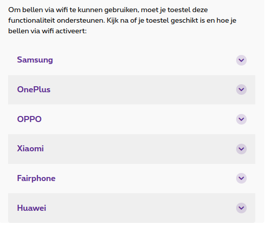

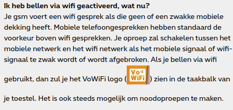

Moderator ceesv Geplaatst: 15 mei 2023 Moderator Geplaatst: 15 mei 2023 19 minuten geleden, Jan Ambers zei: Bestaan er relaissystemen op de GSM frekwenties, die tevens het GSM protocol ondersteunen teneinde een sterker RF systeem te hebben ? Die systemen zijn illegaal en veroorzaken storingen op het net. Maar kan de gebruiker niet via WiFi telefoneren? Sommige operators bieden die mogelijkheid. Voorbeeld bellen via internet/wifi Gaat niet bestaat niet! 65" 4-K OLED, Vu+ Duo 4K SE BT, Vu+ Solo 4K, Rebox-8500, Rebox-8000, Wavefrontier T-90, Satlook Digital NIT, Megasat HD5 Combo Gebruik je een advertentie blocker? Maak dan een uitzondering voor onze website. Zonder advertentie (inkomsten) kan deze site niet voortbestaan.
Skoopy Geplaatst: 15 mei 2023 Geplaatst: 15 mei 2023 (aangepast) Proximus biedt nog altijd Voice over Wifi aan. Gewoon effe op hun website zien. Er staat zelfs een lijst van ondersteunde smartphones. Telenet biedt naar mijn weten iets gelijkaardig aan. Orange weet ik niet zeker Dan moet je wel zien dat je perfecte wifi dekking hebt in het huis! Gewoon bij de betreffende operator opzoeken welke de minimum versie is voor je router, GSM, enz. Ongetwijfeld moet je mobiel en internet abonnement bij dezelfde operator zitten. En verder zijn er indoor coverage systemen. Die de operatoren trouwens ook zelf installeren in kantoren. Ik ben er vrij zeker van dat je installateurs vindt, weet niet of het legaal is, maar zelfde verhaal: effe zoeken op het internet. 15 mei 2023 aangepast door Skoopy

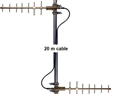

kees321 Geplaatst: 17 mei 2023 Geplaatst: 17 mei 2023 Zoektermen in deze, voor wie het interessant vindt : passive repeater cell phone radio mirror O ! Op 15-5-2023 om 18:13, Jan Ambers zei: Of werkt een passieve repeater ook afdoend? Dat noemde je zelf ook al, wat heb je in gedachten ? Of ervaring mee ? Hier een voorbeeld plaatje :

Jan Ambers Geplaatst: 19 mei 2023 Auteur Geplaatst: 19 mei 2023 Dit ter ondersteuning gevonden: http://www.g8seq.com/pdf-files/Passive_Repeater.pdf
