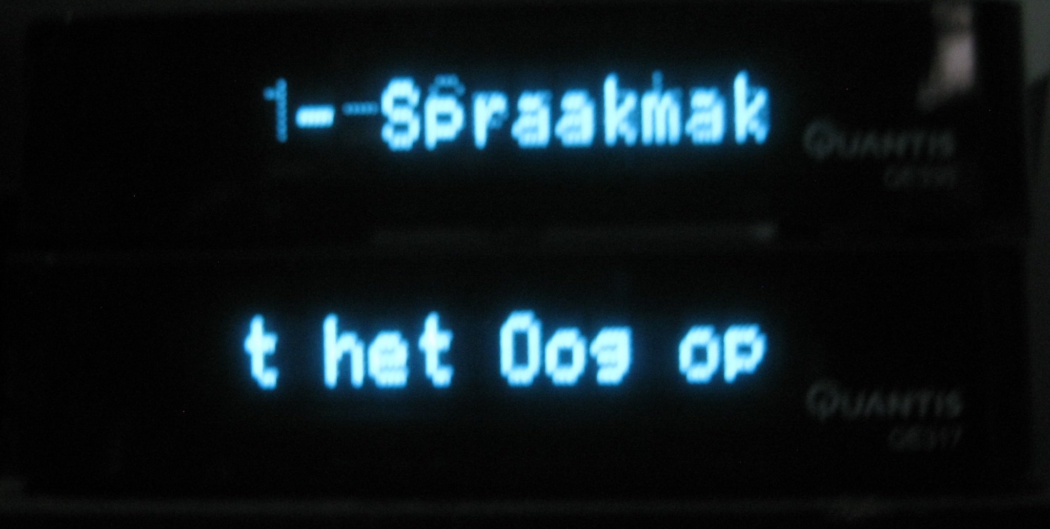

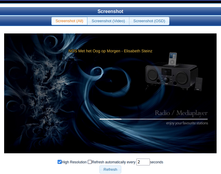

kees321 Geplaatst: 3 juli 2023 Auteur Delen Geplaatst: 3 juli 2023 (aangepast) Om een kort verhaal lang te maken 😕 Hier wat plaatjes ter illustratie : Foto van 2 verschillende ontvangers, boven is DAB, onder is DVB-C, beiden op NPOradio1. DVB-C hangt hier nog steeds op "het oog". De andere NPO zenders zijn ook blijven hangen, de meeste zenders hebben helemaal geen RDS hier, nooit gehad ook, jammer. ( EPG bij radio ook niet trouwens ) Op DAB is de RDS perfect. En op DVB-T ("digitenne") is de EPG erg goed. Maar, nogmaals de vraag, hoe is dit bij andere kabelclubs momenteel ? Om het even concreet / eenvoudig te houden wat is de RDS bij NPOradio1 ? Op mijn Vu+ ultimo ("oud", niet 4k, openpli) is dit te zien bij radio1 van DVB-C : Dus dit zal op een andere soortgelijke ontvanger ook wel te zien zijn zo. Het kan een paar tellen duren voor het inbeeld komt. bvd ! 3 juli 2023 aangepast door kees321 Link naar reactie Delen op andere sites Meer opties om te delen...

kees321 Geplaatst: 15 juli 2023 Auteur Delen Geplaatst: 15 juli 2023 (aangepast) Psja, zo kan een probleem lang blijven bestaan. ( krommunicatie : zo dicht mogelijk langs elkaar kletsen ) Misschien is je coax niet goed ( verstopt ) 😆 Maar, bij de NPO ligt het ook niet, althans ik weet niet hoe de signalen lopen cq gesplitst worden maar op DAB is alles perfect en op FM (uit de lucht/ether) ook. Dus het zit ergens in een centraal distributie punt, ik vermoed het verdeel gebeuren naast de toren in Hilversum, de AVVC ( heet dat nog steeds zo ? ) Maar wat merkwaardig dat het maar zo weinigen opvalt. Je kunt als ontvanger de QE317 noemen ( die leverde z zelf bij uitschakelen FM ) En dan mijn plaatje gebruiken : Foto van 2 verschillende ontvangers, boven is DAB, onder is DVB-C, beiden op NPOradio1. DVB-C hangt hier nog steeds op "het oog". 15 juli 2023 aangepast door kees321 Link naar reactie Delen op andere sites Meer opties om te delen...
