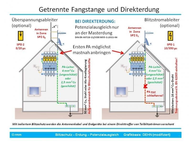

Sprietje Geplaatst: 28 december 2023 Geplaatst: 28 december 2023 52 minuten geleden, ceesv zei: Bij gebruik met LNB's voor satelliet ontvangst met afgeschermde kabels en de schotel geplaatst volgens voorschrift, zal dat niet veel zin hebben. Overspanning komt vooral je huis via je meterkast binnen via het lichtnet en niet te vergeten de koperen telefoon kabels. Hier staat toch duidelijk wat anders.
Moderator ceesv Geplaatst: 28 december 2023 Moderator Geplaatst: 28 december 2023 Ik zie naast de satelliet schotel ook een terrestiale antenne, en dat verandert de zaak. Ook wordt aangegeven dat de overspanning beveiliging optioneel is, dus niet dwingend voorgeschreven. Gaat niet bestaat niet! 65" 4-K OLED, Vu+ Duo 4K SE BT, Vu+ Solo 4K, Rebox-8500, Rebox-8000, Wavefrontier T-90, Satlook Digital NIT, Megasat HD5 Combo Gebruik je een advertentie blocker? Maak dan een uitzondering voor onze website. Zonder advertentie (inkomsten) kan deze site niet voortbestaan.
