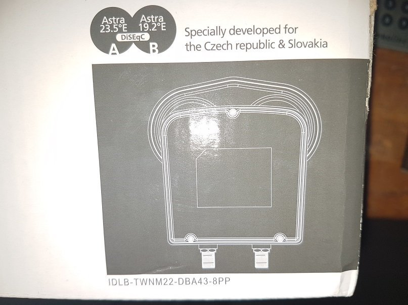

Niet etc. Alleen Docubox en Ducktv. Bovendien heeft Canal Digitaal altijd aangegeven dat je de zenders met een 60cm-schotel goed kunt ontvangen met bijbehorende 60cm-duo-lnb. Dat heeft Skylink nooit beweert. Die geven sinds jaar en dag aan dat je een 80cm-schotel nodig hebt met de 80cm duo-lnb en van deze duo-lnb is de Astra 23,5 positie 1 en de Astra 19,2 positie 2, dus juist andersom als de duo-lnb hier in Nederland.
Je moet dus geen appels met peren vergelijken.
18 minuten geleden, Sprietje zei:
Nee dat is hetgeen wat jij nu doet. Die duo-lnb is niet relevant.  Ze zullen voor elke markt iets hebben wat afgestemd is op hun situatie.
Nogmaals zelfde toko,  is ook deel van ons pakket.. Je hebt ongelijk en geef dat een keer toe ipv kinderachtig doen.
Trouwens als we terug gaan naar de analoge tijd, had je uit mijn hoofd altijd 11-12 dB C/N nodig om een spike-vrij plaatje te krijgen. Digitaal heeft er met die configureerbare FEC waardes (error correctie)  voor gezorgd dat je met minder signaal af kunt.  Voor FEC 3/4 bij 8PSK heb je een ontvangstdrempel van 7.9 dB nodig, als jij je ontvangst installatie hebt berekend op 11-12 dB zou je dus genoeg reserve moeten hebben.  Dus eigenlijk gaat het weer helemaal nergens over.
