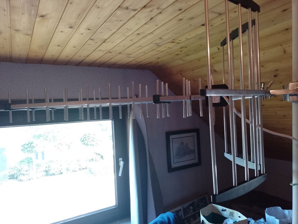

Crazy Sat Geplaatst: 28 juni 2024 Geplaatst: 28 juni 2024 (aangepast) Quote De regel is nog steeds de versterker zo dicht mogelijk bij de antenne en dan pas een grote lengte coax. De versterkingsfactor moet duidelijk hoger zijn dan de demping van de kabel. Klopt. De laatste generaties ontvangers voor DVB-T2 zijn praktisch allen even gevoelig. Maar .... gebruik een goede antenne ( bij mij is die binnenhuis op zolder ) ( zie foto) gebruik een goede versterker , zo kort mogelijk bij de antenne . Ook een met LTE (5G) rejection en met een regelbare gain knopje voor het afregelen van de sterkste signalen. Zorg wel voor een aparte voeding van 12/24 VDC , heb je dan geen voeding nodig van je ontvanger die meestal slechts 5 V aanvoeren. Ik gebruik steeds de laatste versterkers van Johansson , is een wereldbekend merk. Het bedrijf ligt op amper 1 km. van mijn deur . Heb nog een bezoek gebracht een twee maanden geleden en er eentje meegekregen met twee out's. Eéntje gaar naar de living voor de Octagon SF 8008 en ééntje naar mijn hobbyruimte voor de Edision OS mio 4K. Ik heb ontvangst tot zelfs 70 km ver , ik scan in van drie zendmasten in Belgë en drie uit Frankrijk. Zenders genoeg (heb alle Vlaamse,Waalse en Franse zenders) Met die laatste versterker is de ontvangst gestegen met 1 à 1,5 dB op praktisch alle zenders. ( zie foto versterkers uit de catalogus van 2024 ) Voor meer info : google is je beste vriend. 😏 28 juni 2024 aangepast door Crazy Sat 1 1 feedhunting , a crazy hobby ! Edison OS mio 4K UHD + Octagon SF8008 4K UHD + Dr.HD F15 + Edison OS mini + Technomate TM-5402 HD M3 CI , Moteck SG2100 + Deltastar 90 cm + Invacom C120 QDF-031 Quad lnb + SkyStar HD2,TBS5927 , en TT-budget S2-1600 kaart. Channel Master 180 cm schotel + ESX241 lnb voor C-band. DVB-T2 via Oostvleteren,Egem,Mont des Cats,Bouvigny en Doornik.
