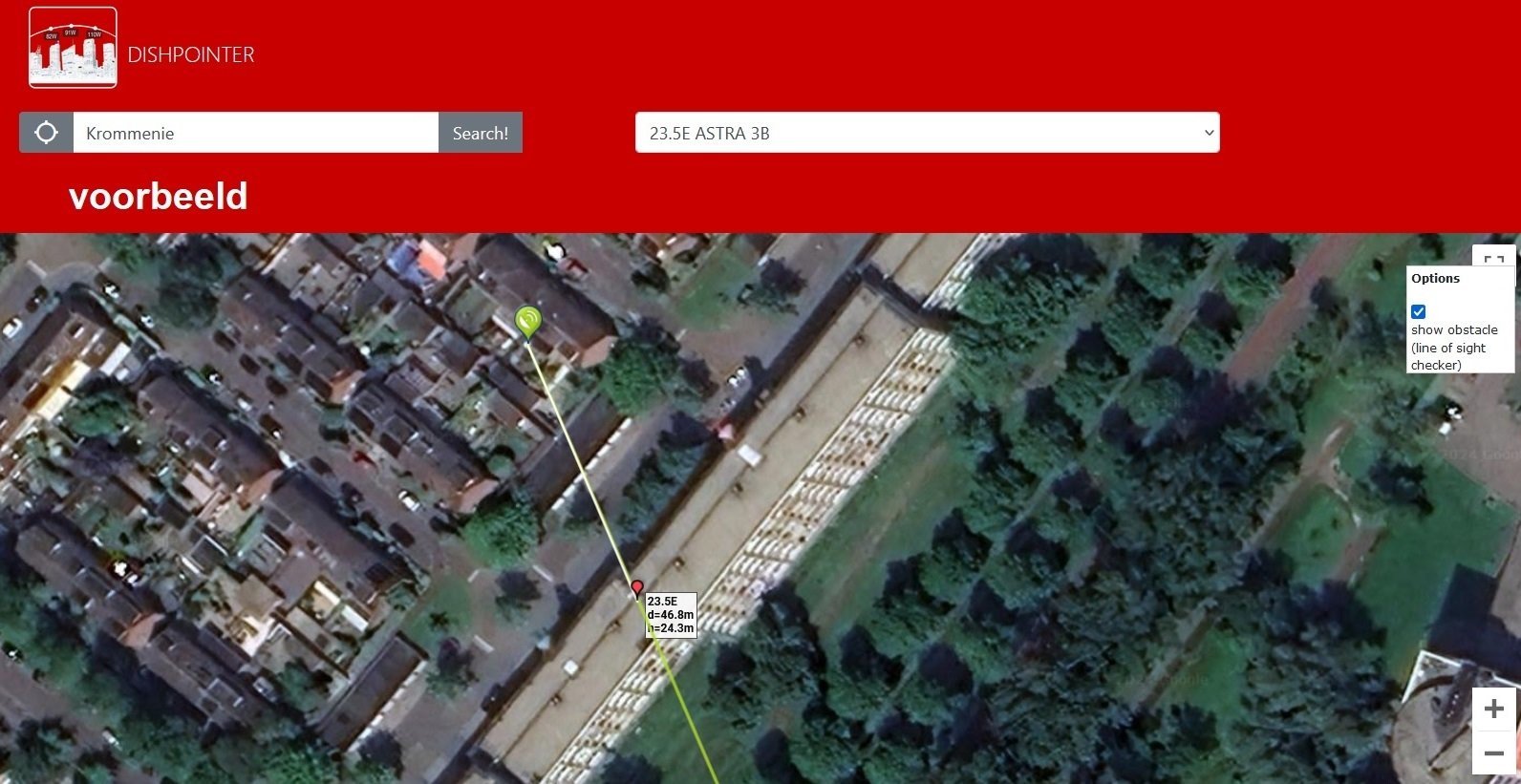

Sprietje Geplaatst: 3 september 2024 Geplaatst: 3 september 2024 (aangepast) Een buis van 40mm is zonder meer te dun voor een Cahors BigBisat. Dan staat de schotel veel te veel te schudden bij harde wind. Bovendien is de kans bij 40mm veel groter dat de schotel bij harde wind kan verdraaien. Dat moet zeker 48mm zijn. Natuurlijk kun je Dishpointer gebruiken en dan "show obstacle (line of sight checker)" aanklikken maar als het kritisch is, dan moet je wel precies weten hoe hoog het dak van de huizen is en hoe hoog je eigen schotel staat. Een andere manier om te zien of de signalen over het dak van de huizen gaat is de satelliet finder app op je mobile telefoon maar ook die is niet heel nauwkeurig. Als de waterpasfunctie in de telefoon ook maar iets afwijkt, geeft hij aan dat de signalen door het dak worden tegengehouden of er juist overheen gaan. Dus alleen maar te gebruiken al ruwe indicatie. De enige zuivere meting doe je tijdens de sun outage, het moment dat de zon precies achter te satellieten door draait. Dat is op 10 oktober, over ongeveer 5 weken dus. Ik zou me vast voorbereiden door eerst gebruik te maken van de telefoonapp. Dan heb je vast een indicatie of je een langere mast nodig hebt en dat je misschien niet 4 satellieten kunt ontvangen maar slechts 3. Op 10 okt. ga je het precies bekijken. Als er op het bewuste tijdstip van de betreffende satelliet schaduw van het dak op je schotel valt, heb je een probleem voor betreffende satelliet. De methode met de app en de sun outage heb ik je afgelopen zondag al aangegeven. Klik op de afbeelding voor een groter beeld. 3 september 2024 aangepast door Sprietje

Sprietje Geplaatst: 4 september 2024 Geplaatst: 4 september 2024 (aangepast) 46 minuten geleden, Drs. IJzerbout zei: Ik begrijp wel wat Sprietje bedoeld en het is ook goed bedoeld maar totaal onpraktisch. Ik hoor mezelf al roepen naar mijn vrouw: “Schat…..je moet nog 6 weken wachten met het kijken naar Goede Tijden Slechte Tijden want dan pas kan ik de schotel goed africhten i.v.m. de zonnestand. En dan zal het op dat tijdstip maar net met bakken de lucht uitkomen. 😂😂 Je kunt de dag ervoor en erna ook gebruiken. Ik gebruik de sun outage jaarlijks om te controleren of ik mijn bomen in de tuin weer moet snoeien. Ik kan natuurlijk ook wachten totdat ik steeds beelduitval krijg omdat de takken in de weg zitten. 4 september 2024 aangepast door Sprietje
