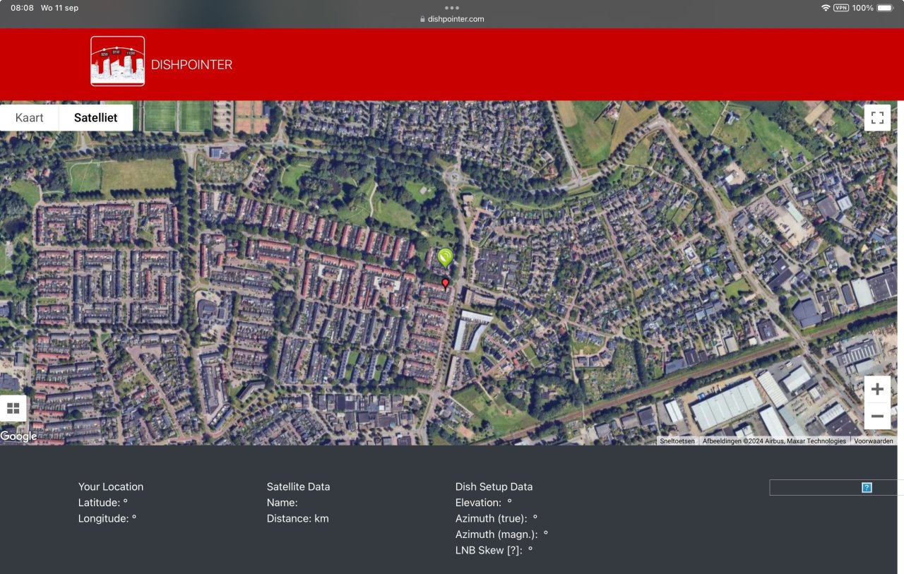

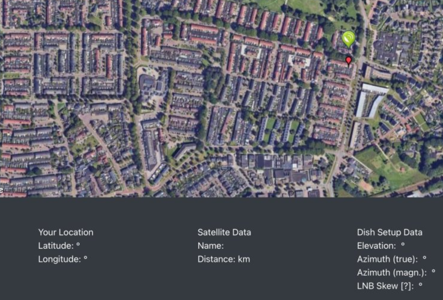

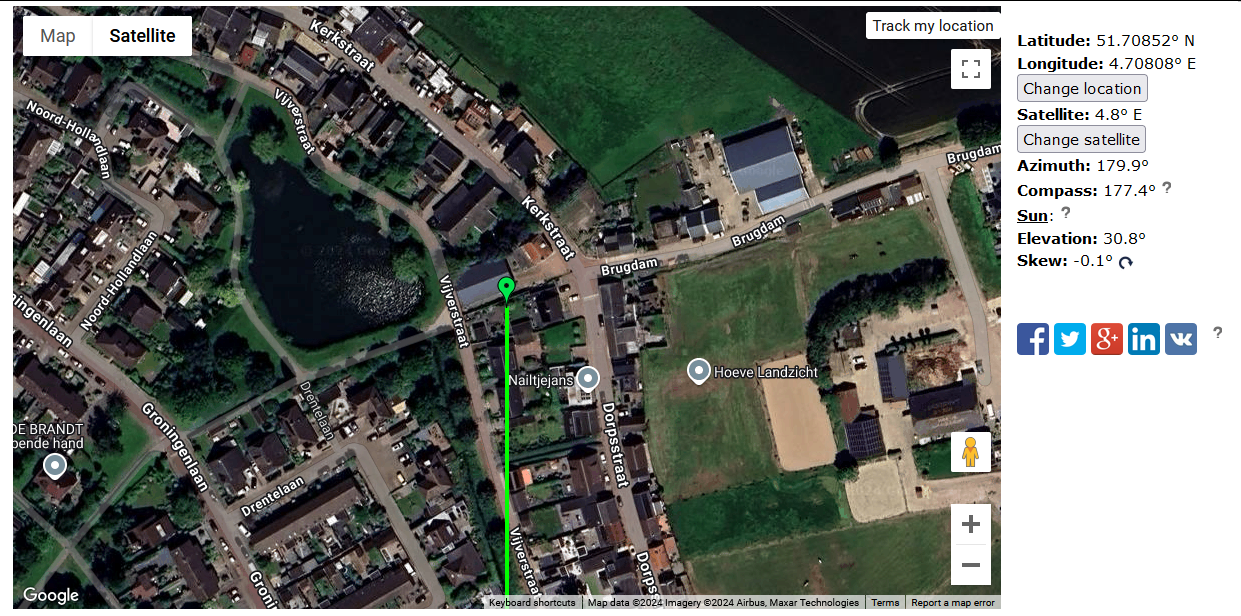

Ik gebruik Dishpointer niet dagelijks, maar het is wel praktisch. Sinds een mij onbekend moment wordt de locatie op basis van het adres correct getoond maar er is geen richting waar de satelliet zou staan meer zichtbaar. Het lijkt alsof de site van hen fout is, vandaar het verzoek hier om dit eens te testen. Normaal wordt er een groene lijn getoond in de richting waar de satelliet te vinden is. Nu niets. Zowel op IPhone, IPad etc.

Op 11-9-2024 om 08:10, John van Dreumel zei:
Het onderwerp zegt feitelijk al alles.

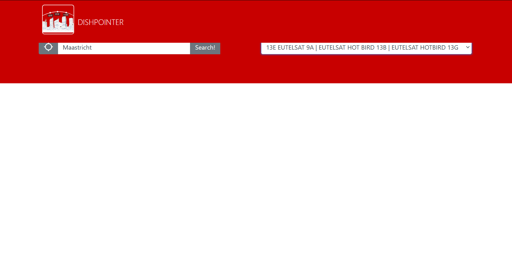

Zo te zien aan het plaatje is er geen satelliet geselecteerd.
Dan kan er geen line of sight getoond worden.

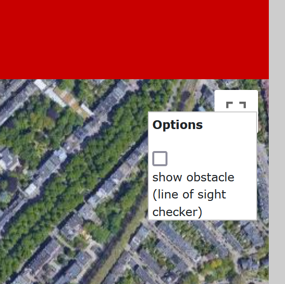

Ook al heb je wel een satelliet gekozen, hoe zet je dan die line of sight checker aan?
Dus zoals op dishpointer.com dat je kan zien hoe hoog een object op een bepaalde afstand van de schotel max. mag zijn.

Dat doe je rechtsboven door het haakje in het vakje aan te klikken.

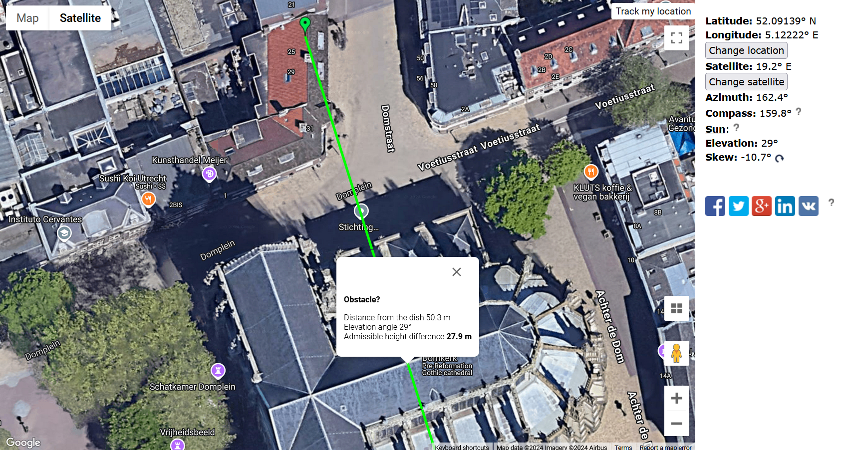

Beste Alex
Bij Dishpointer.eu gewoon met het handje van je muis op de groene lijn klikken op de plaats van het obstakel.
Hou je er wel rekening mee dat bij Dishpointer.eu geen rekening wordt gehouden met de pré-skew van 7,5 graden voor de Astra 19,2, 23,5 en 28,2.

2 uren geleden, ceesv zei:
Ja, dat weet ik, dat is op dishpointer.com, maar dat werkt dus niet meer.
1 uur terug, Sprietje zei:
Beste Alex
Dank je, dat ga ik proberen.
