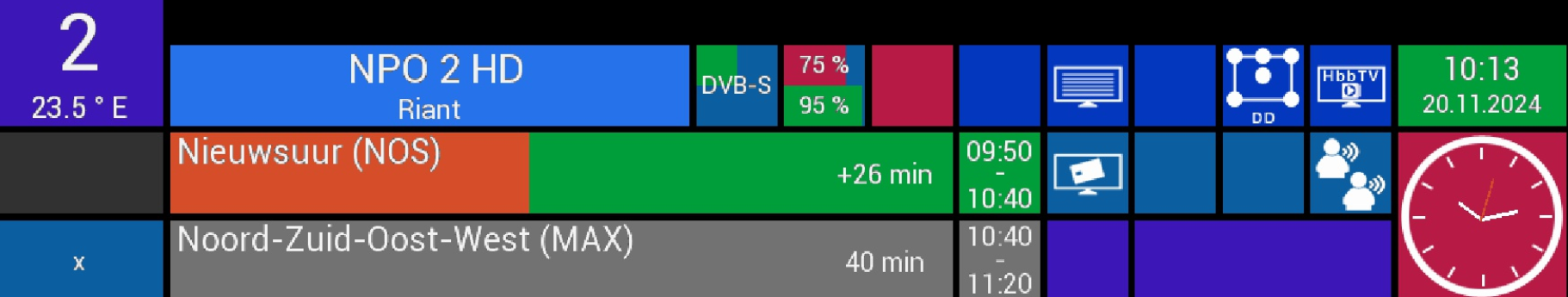

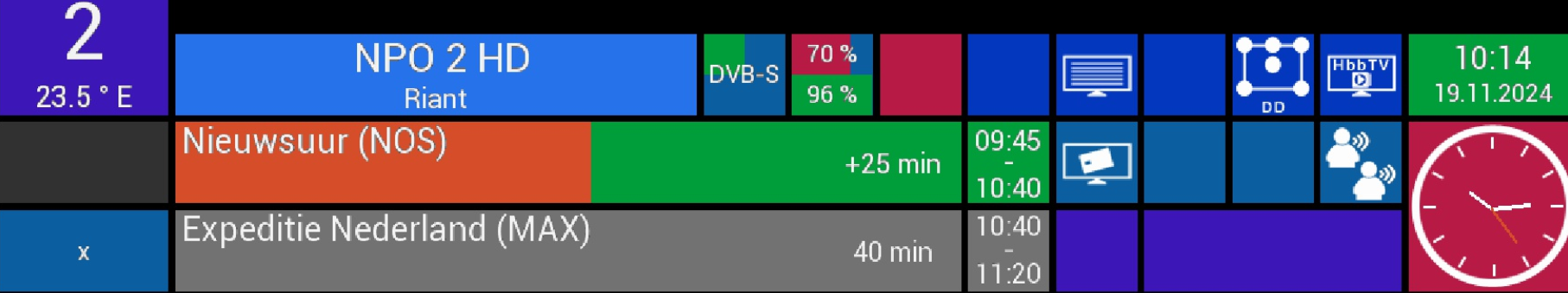

el renegade Geplaatst: 20 november 2024 Geplaatst: 20 november 2024 Bij mij npo 1 van 14,5 db naar 16,1 Npo 2 van 15,6 naar 16,1 Costa Blanca
Moderator ceesv Geplaatst: 20 november 2024 Moderator Geplaatst: 20 november 2024 23 uren geleden, ceesv zei: Nederland 2 vandaag, bewolkte hemel. In zuid-West Frankrijk is het signaal nagenoeg onveranderd bij een bewolkte hemel. Gaat niet bestaat niet! 65" 4-K OLED, Vu+ Duo 4K SE BT, Vu+ Solo 4K, Rebox-8500, Rebox-8000, Wavefrontier T-90, Satlook Digital NIT, Megasat HD5 Combo Gebruik je een advertentie blocker? Maak dan een uitzondering voor onze website. Zonder advertentie (inkomsten) kan deze site niet voortbestaan.

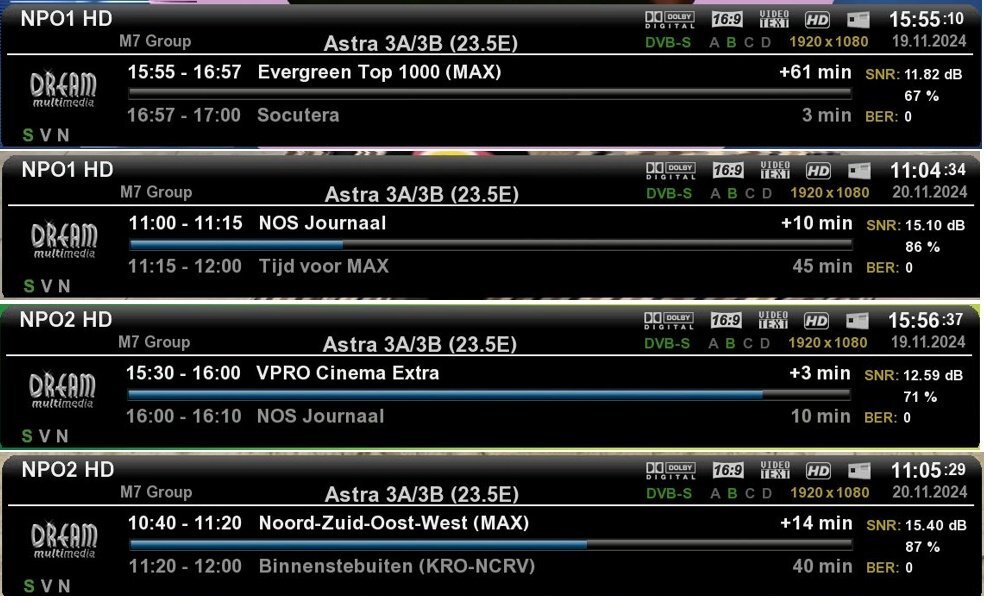

Sprietje Geplaatst: 20 november 2024 Auteur Geplaatst: 20 november 2024 Costa Calida Zuid-Spanje Signaalverschil tussen Astra 3B en Astra 3C op 19 en 20 nov. 2024 Beide dagen onbewolkt weer gemeten om 10:30uur 19 november 20 november - 11739V met o.a. NPO 2 137 bitfouten/s - signaalkwaliteit 34% 68 bitfouten/s - signaalkwaliteit 63% - 12129V met o.a. Viaplay 137 bitfouten/s - signaalkwaliteit 36% 68 bitfouten/s - signaalkwaliteit 64% - 12187H met o.a. NPO 1 en 3 137 bitfouten/s - signaalkwaliteit 32% 68 bitfouten/s - signaalkwaliteit 64% De nieuwe footprint van Canal Digitaal geeft aan dat nagenoeg in heel Spanje maar een schotel nodig is van 60cm en dat wil ik best geloven want het signaal is flink wat sterker geworden.
OFDM Geplaatst: 20 november 2024 Geplaatst: 20 november 2024 Gelderland geen regen: 11739 was 15.0 dB/ 75.0 dBuV nu 17.0 dB/ 75.0 dBuV 12129 was 15.0 dB/ 76.0 dBuV nu 16.0 dB/ 76.0 dBuV 12187 was 14,5 dB/ 74,5 dBuV nu 16.0 dB/ 75.0 dBuV Drenthe geen regen: 11739 was 15.0 dB/ 72.0 dBuV nu 16.0 dB/ 72.0 dBuV 12129 was 14.0 dB/ 72.0 dBuV nu 15.0 dB/ 72.0 dBuV 12187 was 14.0 dB/ 75.0 dBuV nu 15.0 dB/ 75.0 dBuV 11739 is iets na 5 uur vanochtend overgeschakeld. 12187 na 5:30 en 12129 kan ik moeilijk traceren. Zoals al bij een eerdere verhuizing is het omschakel moment alleen terug te vinden in de verbetering van de signaal ruis waarde. Dit is eigenlijk MER, modulation error ratio (optelsom van ruis en vervorming). De verbetering is bereikt door vermindering van modulatie vervorming combinatie uplink/ transponder. Helaas is het netto effect op de regenreserve erg klein maar het is zeker mooi.
OFDM Geplaatst: 20 november 2024 Geplaatst: 20 november 2024 3 minuten geleden, Sprietje zei: Costa Calida Zuid-Spanje Signaalverschil tussen Astra 3B en Astra 3C op 19 en 20 nov. 2024 Beide dagen onbewolkt weer gemeten om 10:30uur 19 november 20 november - 11739V met o.a. NPO 2 137 bitfouten/s - signaalkwaliteit 34% 68 bitfouten/s - signaalkwaliteit 63% - 12129V met o.a. Viaplay 137 bitfouten/s - signaalkwaliteit 36% 68 bitfouten/s - signaalkwaliteit 64% - 12187H met o.a. NPO 1 en 3 137 bitfouten/s - signaalkwaliteit 32% 68 bitfouten/s - signaalkwaliteit 64% De nieuwe footprint van Canal Digitaal geeft aan dat nagenoeg in heel Spanje maar een schotel nodig is van 60cm en dat wil ik best geloven want het signaal is flink wat sterker geworden. Uit jouw meting zie ik alleen de kwaliteit die is toegenomen, zoals ook in mijn tabel voor Nederland. Maar je weet niet hoeveel de sterkte is toegenomen?
