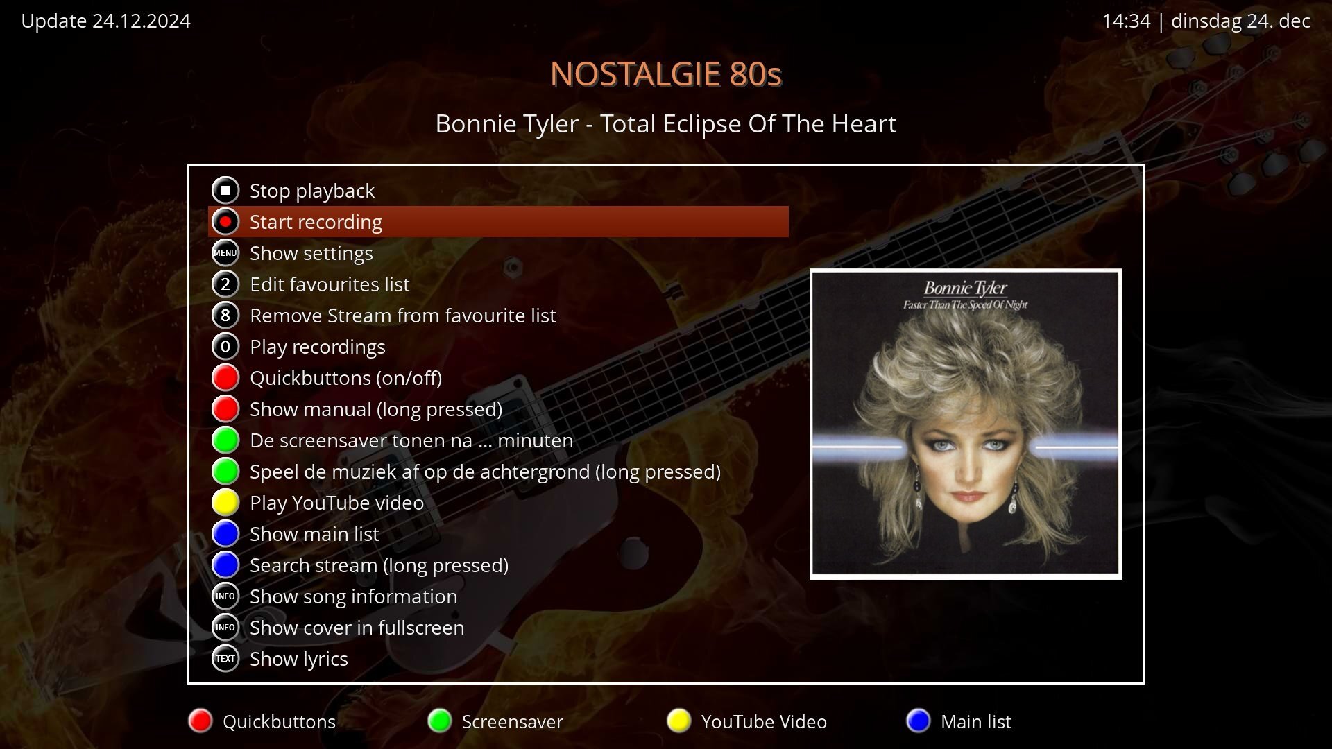

bamma Geplaatst: 24 december 2024 Geplaatst: 24 december 2024 (aangepast) Op 20-12-2024 om 09:45, zzzzzz zei: Ik heb indertijd nog geprobeerd om streaming radio op te nemen (voor radiostations waar ik met mijn schotel geen ontvangst van had), dat werkte niet goed, van een programma van een uur had ik misschien 20 minuten. Ik vermoed dat dat met TV niet beter zal zijn. Er zijn tal van Radio E2 plugins die ook kunnen opnemen (streamripper), bijvoorbeeld shoutcast of hdfradio plugin en nog aantal andere E2 plugins Je kan eigen radio streams toevoegen en ook opnemen. HDF radio werkt met bouquets in de zenderlijst Ik heb HDF Radio even getest met deze radio streams toe te voegen aan het HDF userbouquet. Afspelen en opnemen werkt prima. #SERVICE 4097:0:2:0:0:0:0:0:0:0:https%3a//streams.radio.dpgmedia.cloud/redirect/joe_fm/mp3 #DESCRIPTION Joe FM #SERVICE 4097:0:2:0:0:0:0:0:0:0:https%3a//streams.radio.dpgmedia.cloud/redirect/joe_gold/mp3 #DESCRIPTION Joe Gold #SERVICE 4097:0:2:0:0:0:0:0:0:0:https%3a//streams.radio.dpgmedia.cloud/redirect/joe_gold/mp3 #DESCRIPTION Joe Easy #SERVICE 4097:0:2:0:0:0:0:0:0:0:https%3a//streams.radio.dpgmedia.cloud/redirect/joe_easy/mp3 #DESCRIPTION Joe 80s_90s #SERVICE 4097:0:2:0:0:0:0:0:0:0:https%3a//streams.radio.dpgmedia.cloud/redirect/top2000/mp3 #DESCRIPTION Joe Top2000 #SERVICE 4097:0:2:0:0:0:0:0:0:0:https%3a//playerservices.streamtheworld.com/api/livestream-redirect//NOSTALGIEWHATAFEELING.mp3 #DESCRIPTION NOSTALGIE #SERVICE 4097:0:2:0:0:0:0:0:0:0:https%3a//playerservices.streamtheworld.com/api/livestream-redirect//NOSTALGIEWAF80.mp3 #DESCRIPTION NOSTALGIE 80s #SERVICE 4097:0:2:0:0:0:0:0:0:0:https%3a//playerservices.streamtheworld.com/api/livestream-redirect/NOSTALGIEPLUS.mp3 #DESCRIPTION NOSTALGIE PLUS 24 december 2024 aangepast door bamma
zzzzzz Geplaatst: 24 december 2024 Geplaatst: 24 december 2024 8 minuten geleden, bamma zei: Er zijn tal van Radio E2 plugins die ook kunnen opnemen (streamripper), bijvoorbeeld shoutcast of hdfradio plugin en nog aantal andere E2 plugins Je kan eigen radio streams toevoegen en ook opnemen. HDF radio werkt met bouquets in de zenderlijst Ik heb HDF Radio even getest met deze radio streams toe te voegen aan het HDF userbouquet. Afspelen en opnemen werkt prima. Vlaamse zenders heb ik niet geprobeerd, ik zocht zenders die ik niet op een andere manier kon ontvangen, en die ook in een andere tijdszone zaten, zoals die Braziliaanse. Ook met Spaanse (kon ik in principe wel ontvangen, maar slechte ontvangst met mijn Multytenne Twin) kwam ik problemen tegen dat de opname na korte tijd stopte. VU+ Duo 4K (originele versie, niet SE!) met VTI v. 15.0.0.2
