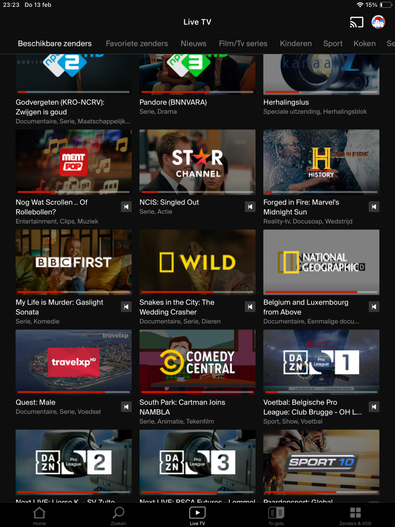

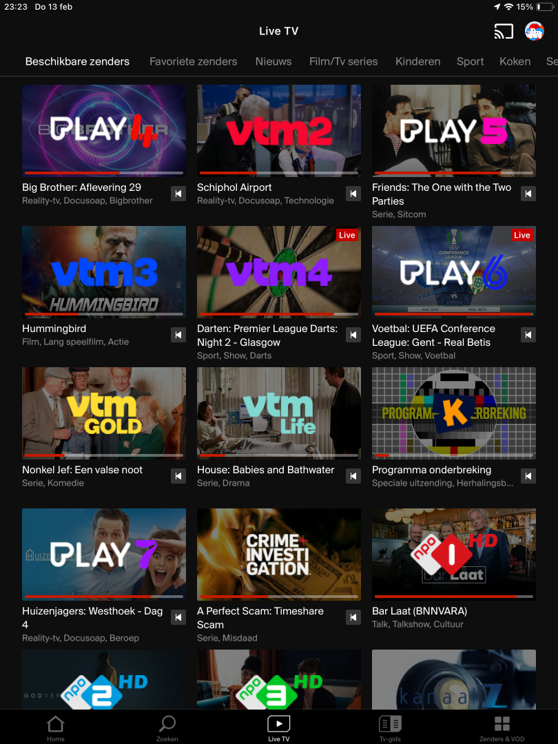

Mimisiku Geplaatst: 13 februari 2025 Geplaatst: 13 februari 2025 De IPTV zenders kunnen met de TV-Vlaanderen App worden bekeken. Sport10 kan middels ‘mapping’ ook op de ontvanger bekeken worden. Afscheid….. Nog een paar maandjes te gaan…
dream timmy Geplaatst: 14 februari 2025 Auteur Geplaatst: 14 februari 2025 Bedankt, dus die DAZN zenders zijn alleen via de TV Vlaanderen boxen te bekijken, jammer. Zal me eens verdiepen om die motors 10 werkend te krijgen. Welke OScam neem ik beste om de rest van TV Vlaanderen werkend te krijgen, ik heb gemerkt dat sommige zenders van de basic light nu niet meer werken in openpli die voordien wel werkte met VTI en CCcam?

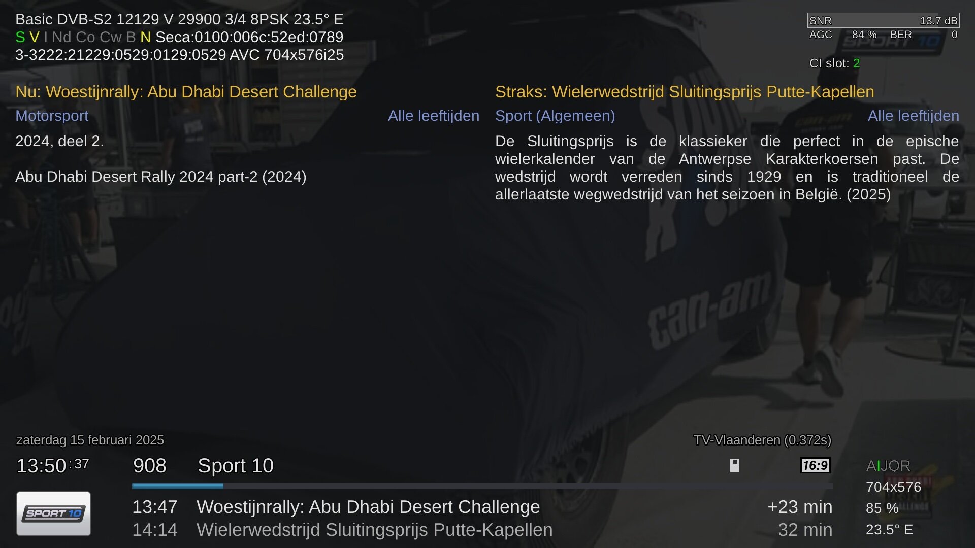

Mojo Geplaatst: 14 februari 2025 Geplaatst: 14 februari 2025 Deze regel toevoegen in oscam.dvbapi voor Sport 10 M: 1818:00006C 0100:00006C You know when you've been shagged. I like receivers who give me pleasure.
dream timmy Geplaatst: 14 februari 2025 Auteur Geplaatst: 14 februari 2025 9 minuten geleden, Mojo zei: Deze regel toevoegen in oscam.dvbapi voor Sport 10 M: 1818:00006C 0100:00006C Bedankt, ik ga eens opzoeken hoe dit moet gebeuren en probeer ik het zo eens en heb ik die zender al. De rest stream ik dan wel van smartphone met tv vlaanderen app naar de TV met chromecast (ik heb nog geen smart TV) ☺️ Nog juist zien uit te zoeken waarom niet alle zenders van het vorige basic light abbo niet meer bekeken kunnen worden onder openpli en oscam.

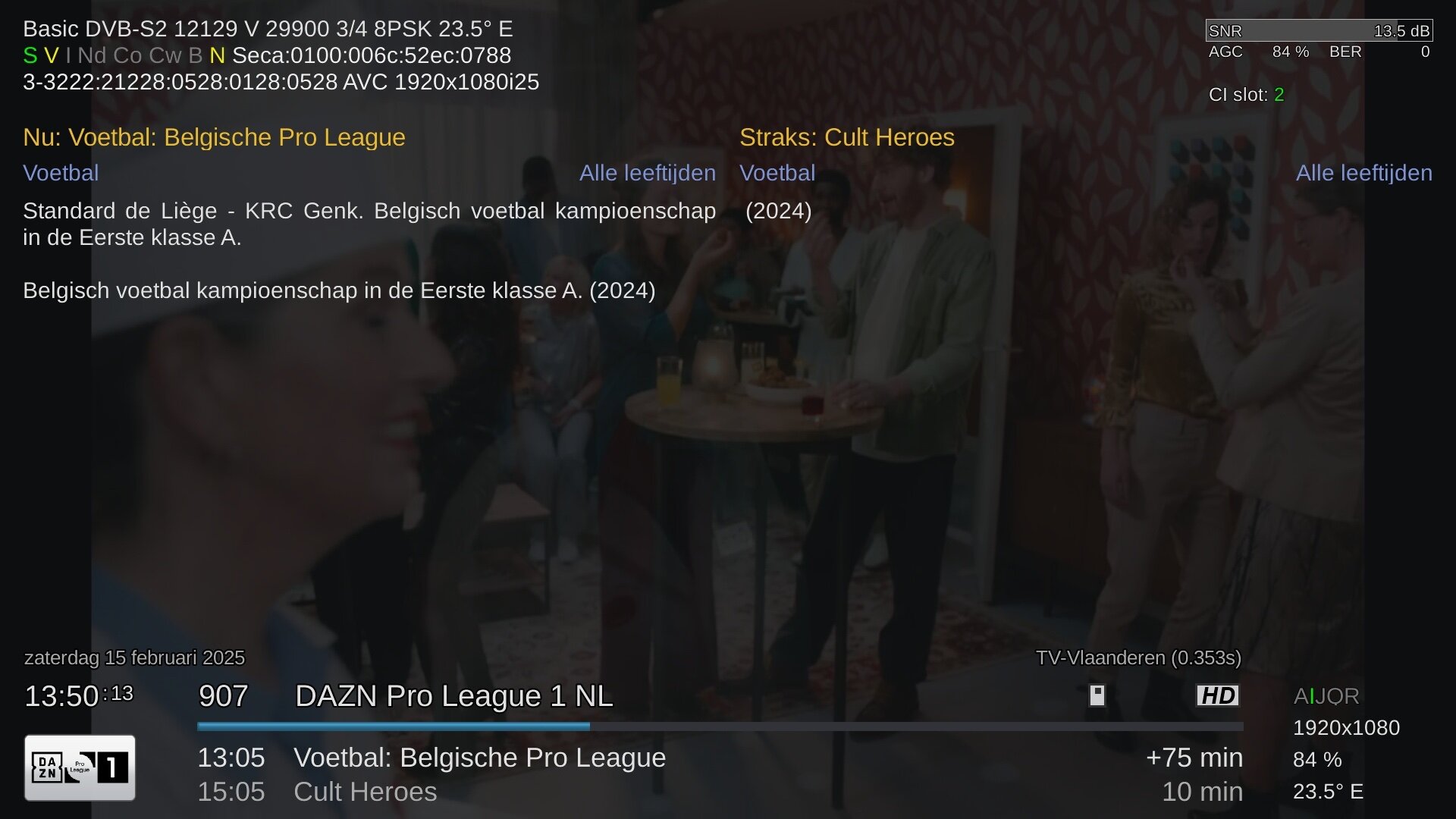

dream timmy Geplaatst: 14 februari 2025 Auteur Geplaatst: 14 februari 2025 (aangepast) Ik heb die lijn toegevoegd en nu werken er een paar zenderlijst die ervoor niet werken zoals History, Dazn pro league 1 NL, sport10, maar nog niet alles zoals crime investigation, Nick Jr, Dorcel TV HD, Hustler TV... Bestaat daar ook een regel voor om toe te voegen? 14 februari 2025 aangepast door dream timmy
Mimisiku Geplaatst: 14 februari 2025 Geplaatst: 14 februari 2025 (aangepast) Nee, deze draaien alleen in native Nagra modus. Dus met CAID 1818… Of met de witte Nagra module waar je losse kaart in kan… (voorbeeld van een Canal Digitaal kaart in Nagra modus) Dorcel is een Viaccess only zender. Die ga je noch in Seca noch in Nagra modus zien.. Een vriendin lost de noodzaak voor deze zenders op… 14 februari 2025 aangepast door Mimisiku Extra Info Afscheid….. Nog een paar maandjes te gaan…

Codx Geplaatst: 15 februari 2025 Geplaatst: 15 februari 2025 (aangepast) Heb je echt beeld op Sport 10 met de mapping want ik dacht juist dat die geen seca mode meer had? DAZN werkt nog met mapping inderdaad. Hustler is gewoon seca mode dus dan staat erotiek op je kaart uit waarschijnlijk. Dat zul je wel ergens kunnen wijzigen bij TVV. 15 februari 2025 aangepast door Codx SCHOTEL: 1,2 Mtr 50E-55W / 60cm Astra 19/23 / Airspy R2 SDR 24-1800 Mhz RECEIVERS: Dreambox 920 UHD/DM8000/800SE / VU+ Ultimo 4K Sat & Kabel & T2 / Rpi2 ADS-B FlightFeeder IPTV: KPN Glas (AoN) 1 Gbit & IPTV KPN plus+ TV box / Android 4K IPTV box / Kodi & Plex / 100+ TB Storage
Mimisiku Geplaatst: 15 februari 2025 Geplaatst: 15 februari 2025 Ja, zowel Sport10 als DAZN 1Pro werken via mapping Afscheid….. Nog een paar maandjes te gaan…

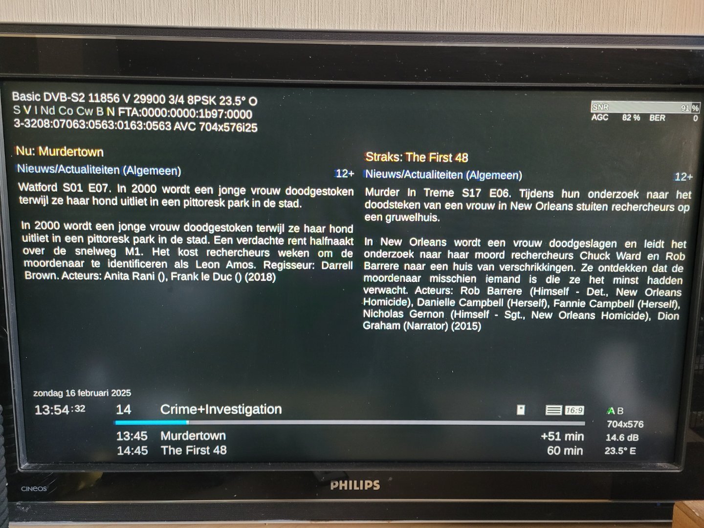

dream timmy Geplaatst: 16 februari 2025 Auteur Geplaatst: 16 februari 2025 Sommige zenderlijst zoals hustler werken terug, had bij de configuratie van de schotel 2 lnb s omgewisseld. Bij Crime investigation, duck tv, dorcel tv, geen beeld alsook van retro music wat basic light is geen beeld. Hieronder foto van gegeven bij Crime investigation
