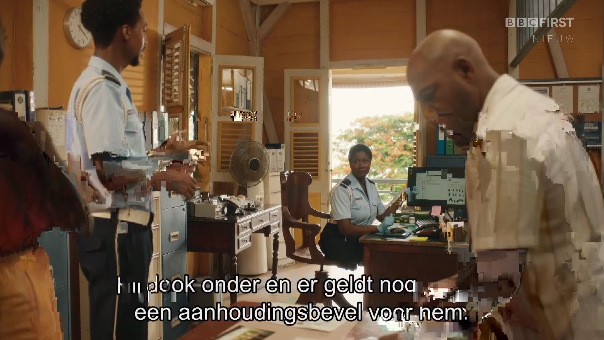

Kabeltje87 Geplaatst: 16 maart 2025 Auteur Geplaatst: 16 maart 2025 (aangepast) Op 25/02 ontving ik dit antwoord van BBC Studios: Quote Bedankt voor je bericht aan BBC Studios. Bedankt voor het delen van deze extra informatie. Zoals bij veel omroepen bewaren wij opnames van onze uitzendingen zodat we de signaalkwaliteit ten allen tijde kunnen controleren. We kunnen bevestigen dat gedurende de genoemde tijden BBC First normaal en zonder storingen is uitgezonden. We zullen je bericht doorsturen naar ons technische team zodat ze verder onderzoek kunnen uitvoeren, maar dit geeft wel aan dat het een lokaal probleem is waar wij geen controle over hebben. Met vriendelijke groet, Conclusie: Wij hebben geen probleem. Het is lokaal en daar kunnen wij niets aan doen. M7: Wij kunnen niets vinden. Dus het zal wel aan de gebruiker liggen. Ik weet het niet meer....... 16 maart 2025 aangepast door Kabeltje87 ~~Rytec Team~~ Vu+Uno4KSE / OpenPli en Maxytec-Multibox SE / OpenPli (mediaspeler) VU+ Duo / OpenPli en Synology NAS *All Rytec EPG POWERED*

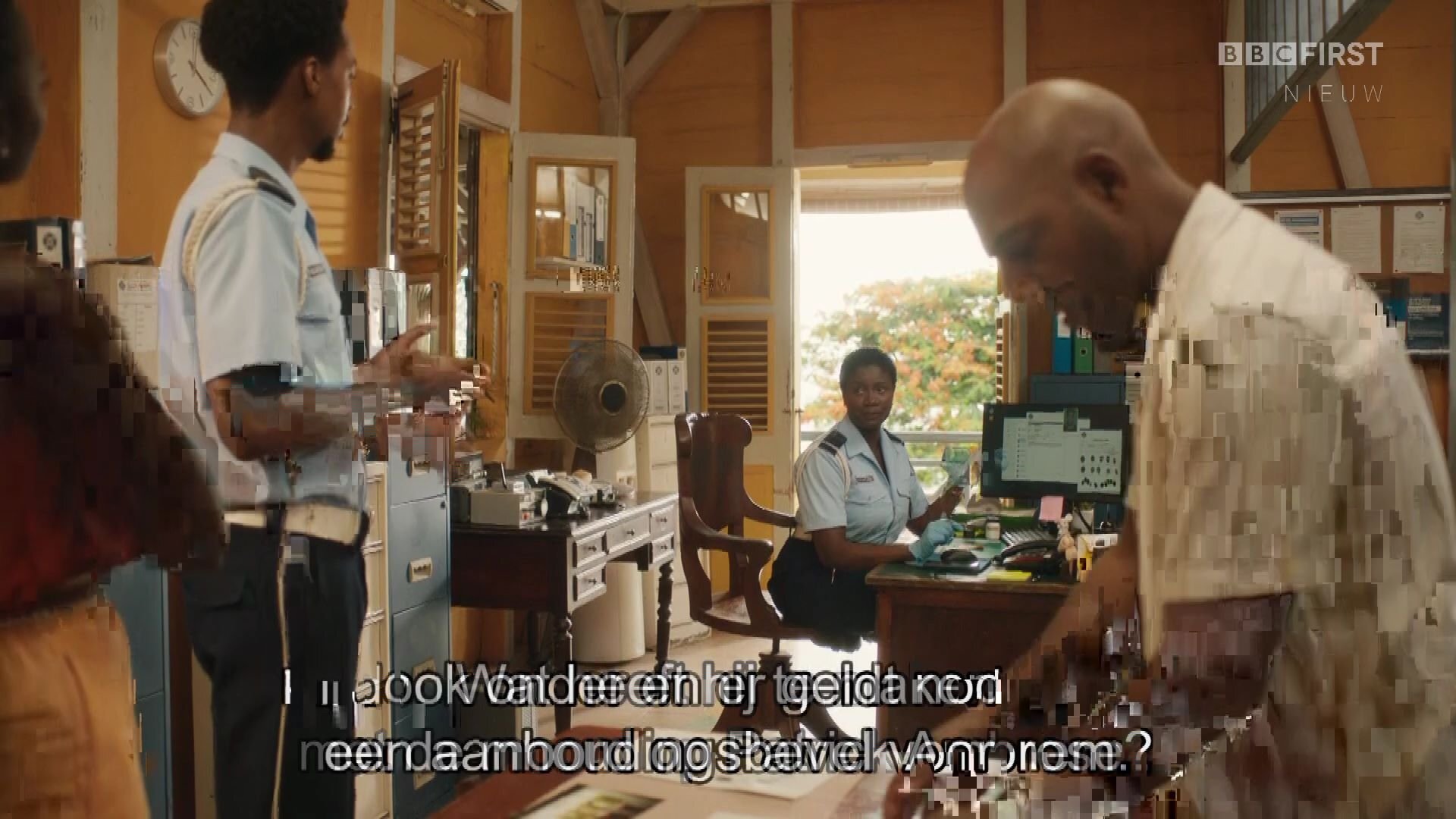

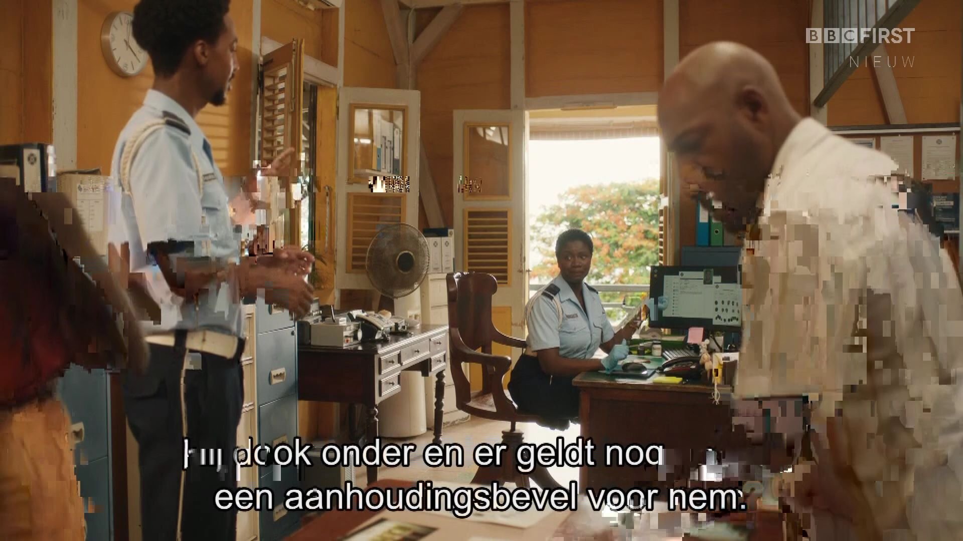

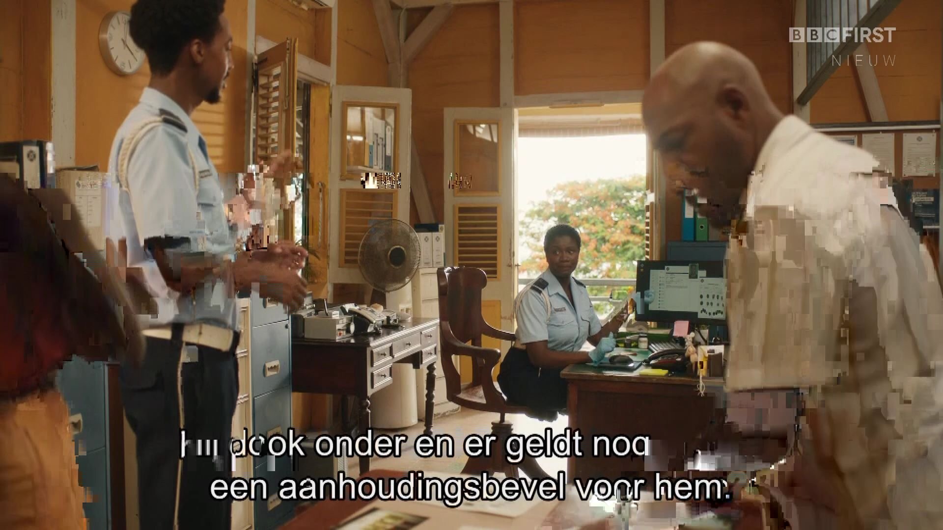

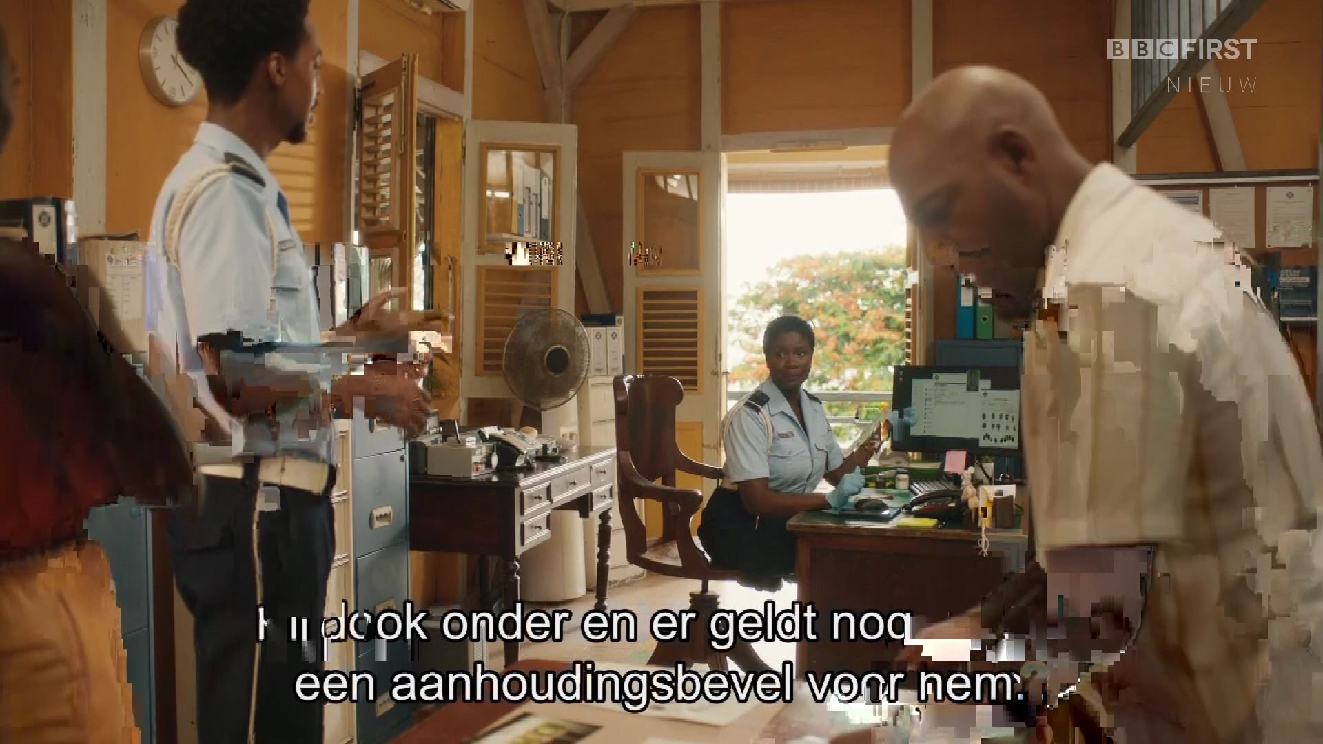

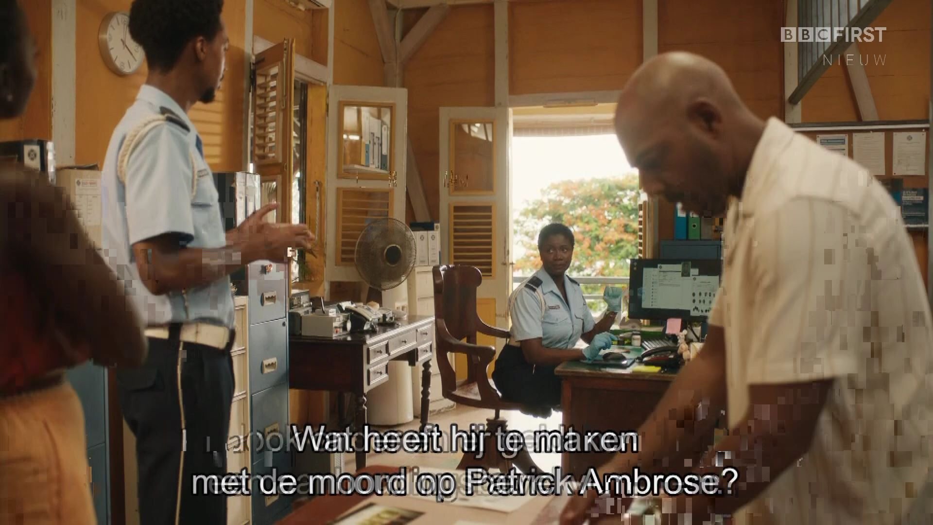

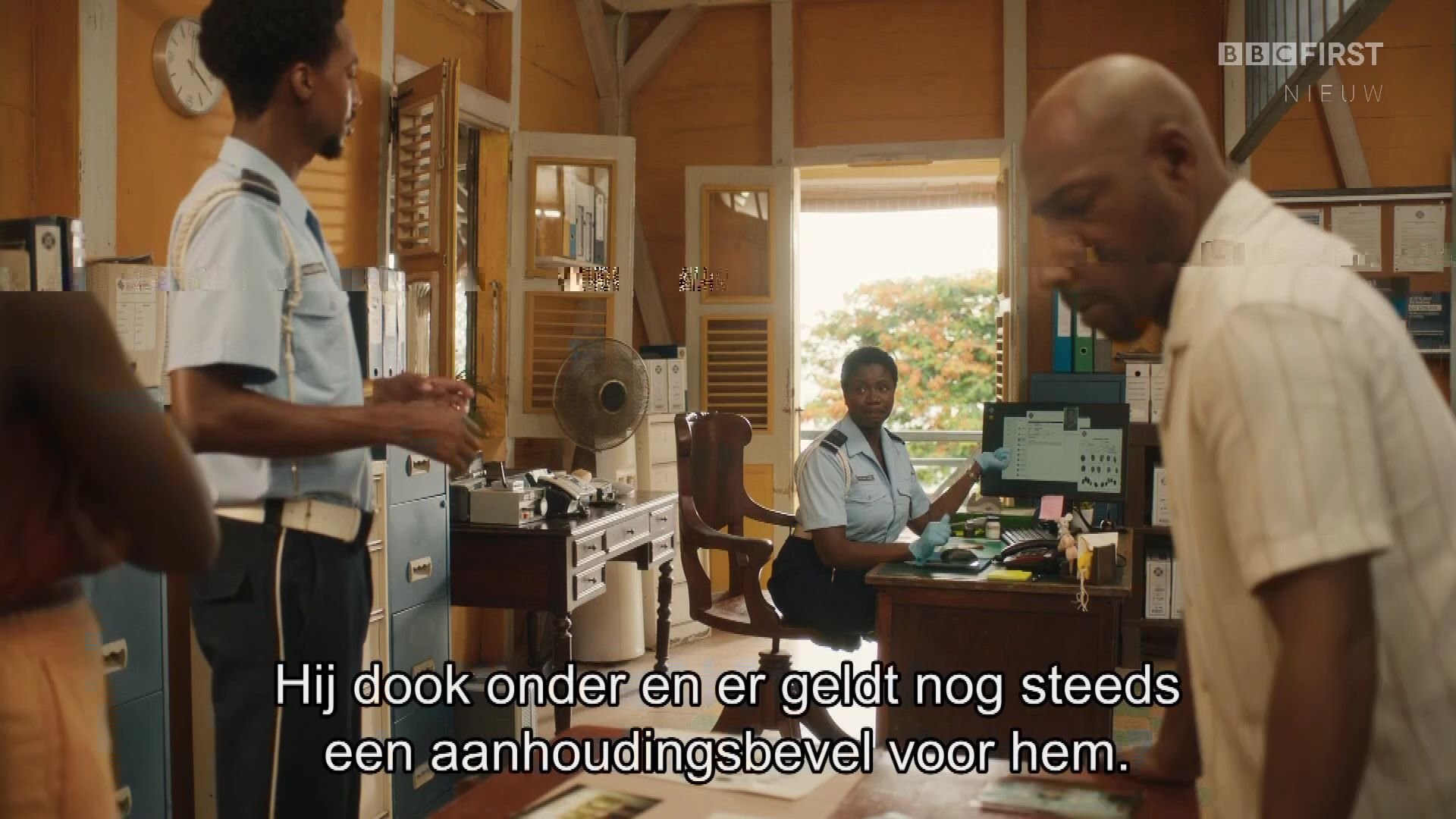

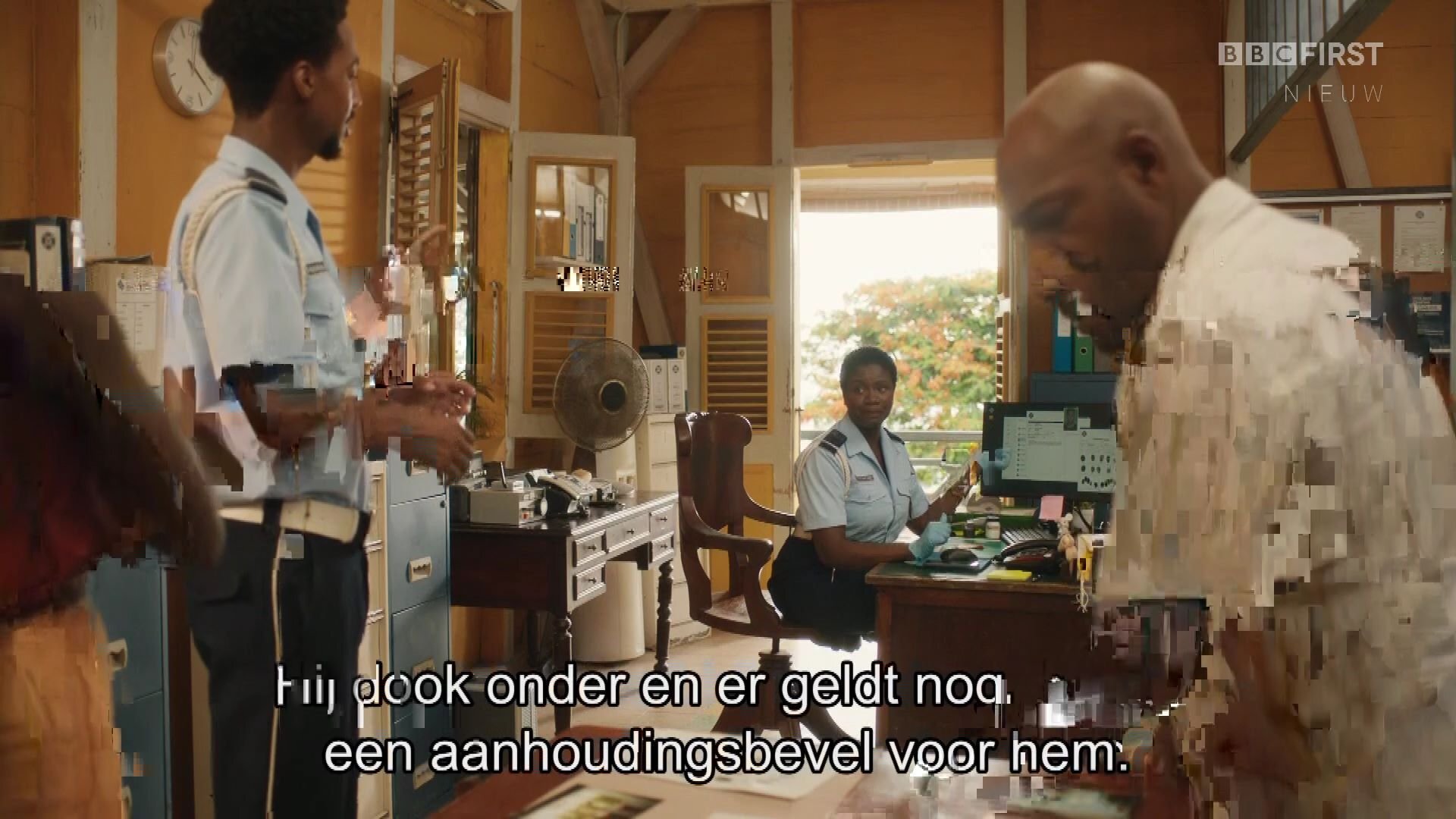

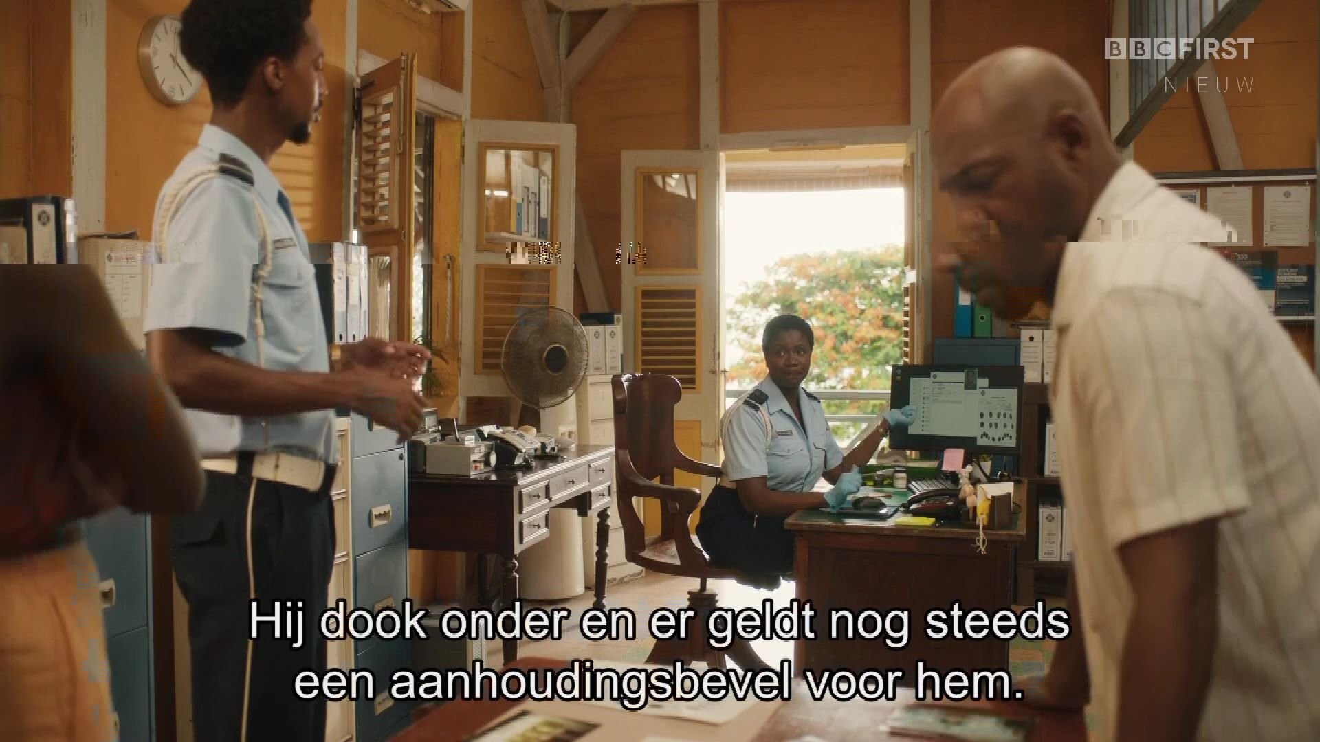

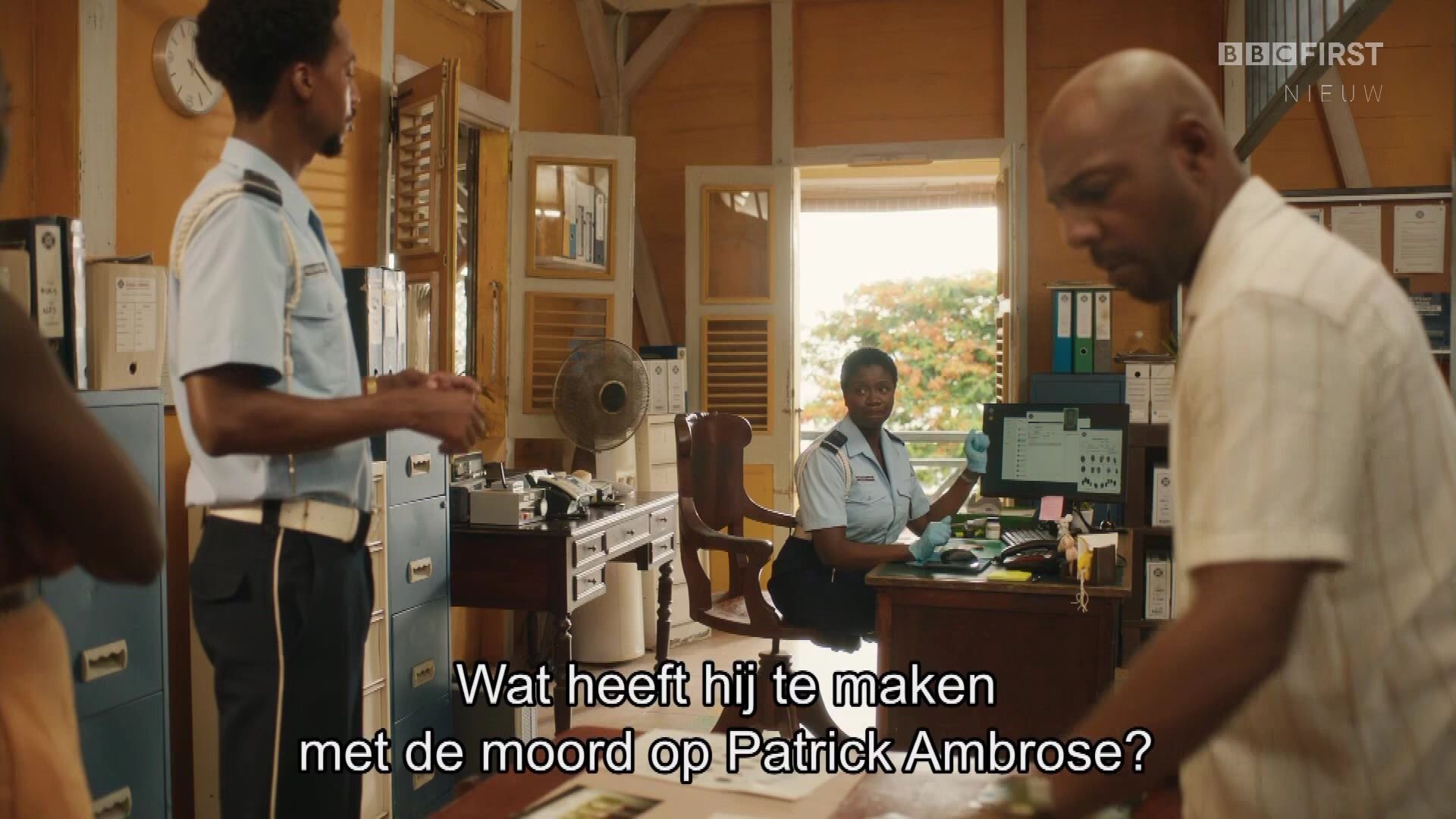

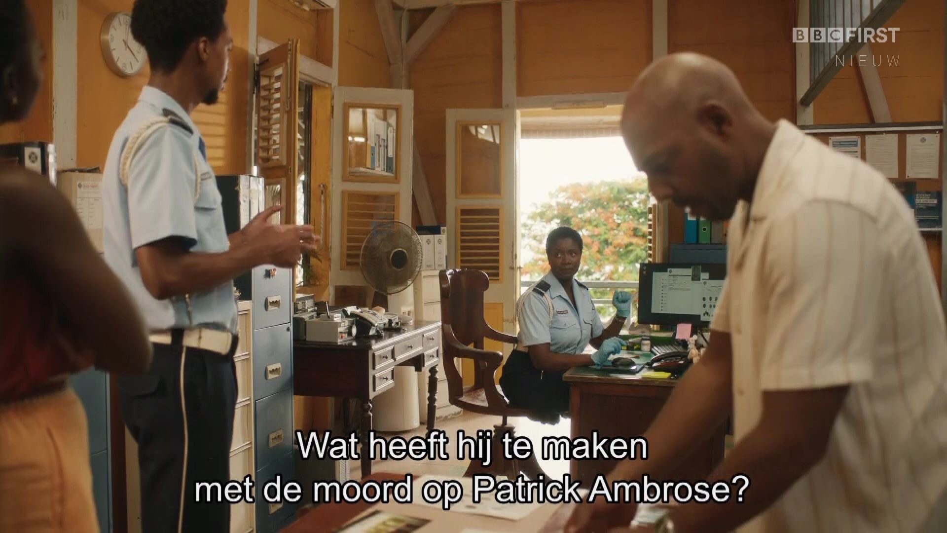

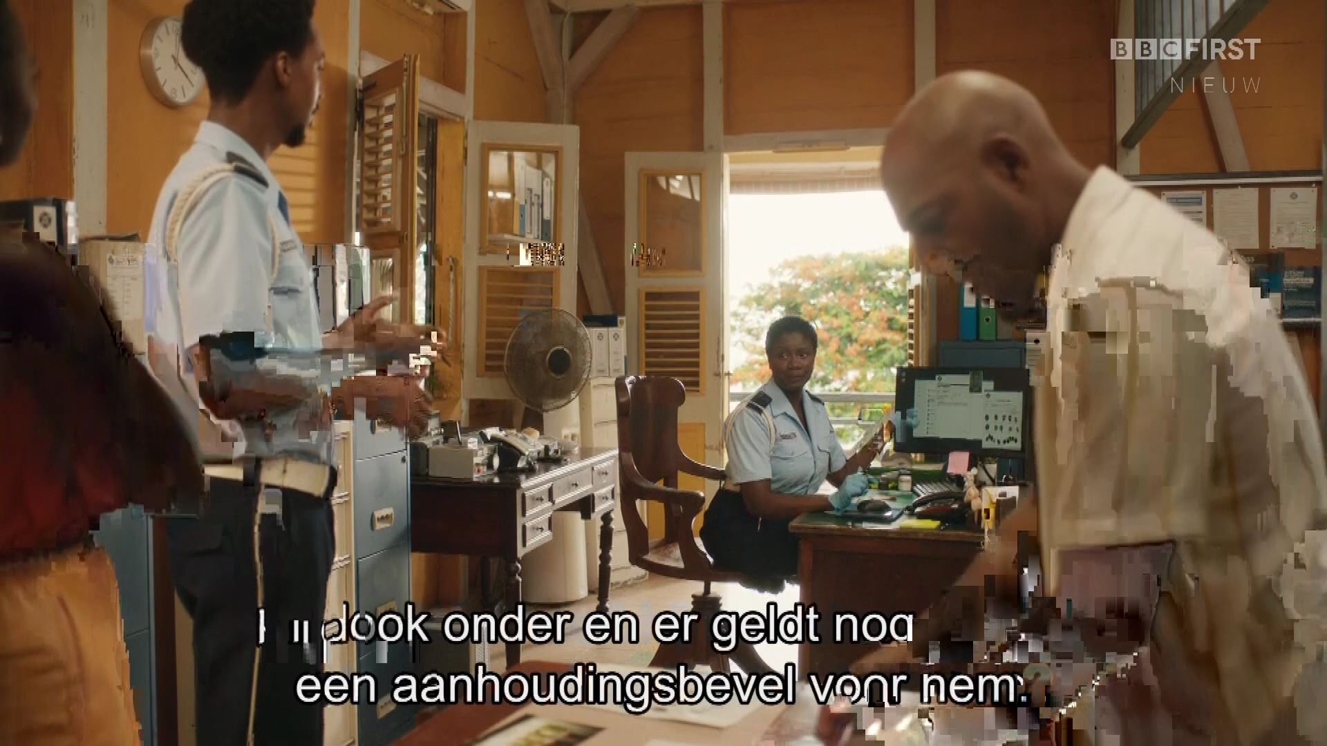

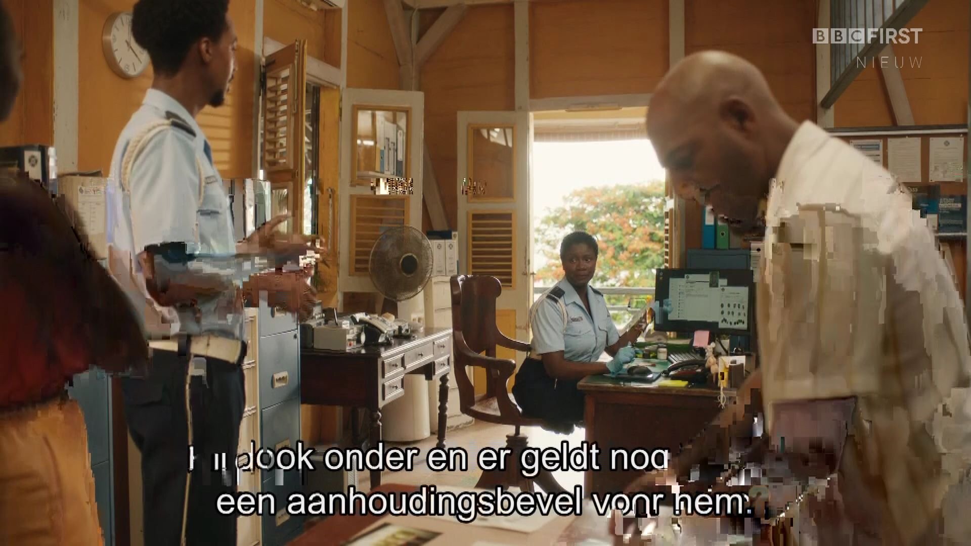

Kabeltje87 Geplaatst: 16 maart 2025 Auteur Geplaatst: 16 maart 2025 Ik heb een storing frame per frame opgeslagen. Als je de frames na-een bestudeerd dan vraag ik mij af hoe zulke storing kan optreden door de ontvanger. ~~Rytec Team~~ Vu+Uno4KSE / OpenPli en Maxytec-Multibox SE / OpenPli (mediaspeler) VU+ Duo / OpenPli en Synology NAS *All Rytec EPG POWERED*

digitaal kijker Geplaatst: 18 maart 2025 Geplaatst: 18 maart 2025 1 minuut geleden, Kabeltje87 zei: Heeft de receiver framesetting invloed op de opnames? De fout zit nl. ook in opnames, Kan de receiver alleen op 50 of 60 hz, of op multi (50/60) zetten. Stond op multi, heb hem nu op 50 hz gezet. Zullen zien of dit efect heeft. Vrees dat het probleem in de bron zit van de glasvezel verbinding van BBC naar Canal+ toe. Dreambox DM920: 2x Triple tuner (2x DVB-S2X multistream + DVB-C/T2) - T90 met 8 lnb's. Tiny audio M7+, konig ANT-UV11L-KN en versterker konig ANT amp kit-10, Konig FTA20
youriy Geplaatst: 18 maart 2025 Geplaatst: 18 maart 2025 Op 16-3-2025 om 15:20, Kabeltje87 zei: Ik heb een storing frame per frame opgeslagen. .. Van wanneer is die opname? Op het ziggo-forum wordt gemeld dat de bbc iets gewijzigd heeft waardoor het opgelost zou zijn. https://community.ziggo.nl/t5/TV-Radio/Laatste-tijd-af-en-toe-blokjes-op-BBC-First/m-p/1470438/highlight/true#M191376 clarke-tech HD4100+, gigablue UHD trio 4k, rotor 53grO-45grW, Fuba 85 cm.
