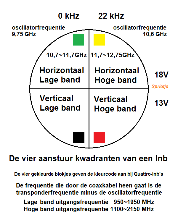

Sprietje Geplaatst: 22 uren geleden Geplaatst: 22 uren geleden Hier heb je alle informatie over de 4 kwadranten bij de aansturing van een lnb.

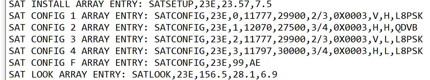

satvet Geplaatst: 17 uren geleden Auteur Geplaatst: 17 uren geleden Had evem op Wikipedia gekeken en die gaf een hele reeks tot en met HotBird 13G, vandaar. Ik sluit hier even 2x een operationeel log van de schotel bij, eerste is gestart op NPO1, geschakeld naar RTL4 en na rondzoeken terug naar NPO1 tweede idem NPO1 > RTL4 > terug naar NPO voor rondzoeken. zoek op Entering Track Sat Lost om snel het relevante deel te vinden. NB NMEA is een protocol waarmee scheepselectronica de positie en koers kan doorgeven aan de schotel, is niet aangesloten, is ook optioneel vooral bedoeld voor gebruik tijdens varen. log 1.txt log 2.txt

Moderator ceesv Geplaatst: 16 uren geleden Moderator Geplaatst: 16 uren geleden Alleen 12070 is een geldige transponder op Astra 23 graden oost. Het is een horizontaal gepolariseerde transponder in de hoge band. Voor de vertikale hoge band is geen geldige sat configuratie opgeslagen. Gaat niet bestaat niet! 65" 4-K OLED, Vu+ Duo 4K SE BT, Vu+ Solo 4K, Rebox-8500, Rebox-8000, Wavefrontier T-90, Satlook Digital NIT, Megasat HD5 Combo Gebruik je een advertentie blocker? Maak dan een uitzondering voor onze website. Zonder advertentie (inkomsten) kan deze site niet voortbestaan.
Moderator ceesv Geplaatst: 16 uren geleden Moderator Geplaatst: 16 uren geleden 19 uren geleden, Big fellow zei: Kan het zo wezen dat de controle unit luistert naar een bepaalde Beacon frequentie / transponder frequentie, welke op dit moment niet ontvangen wordt, in het kwadrant waar de transponder waar op is afgestemd, zodra hij naar Astra 3 kijkt? dit sluit aan bij de bevindingen in het configuratie file. Gaat niet bestaat niet! 65" 4-K OLED, Vu+ Duo 4K SE BT, Vu+ Solo 4K, Rebox-8500, Rebox-8000, Wavefrontier T-90, Satlook Digital NIT, Megasat HD5 Combo Gebruik je een advertentie blocker? Maak dan een uitzondering voor onze website. Zonder advertentie (inkomsten) kan deze site niet voortbestaan.
