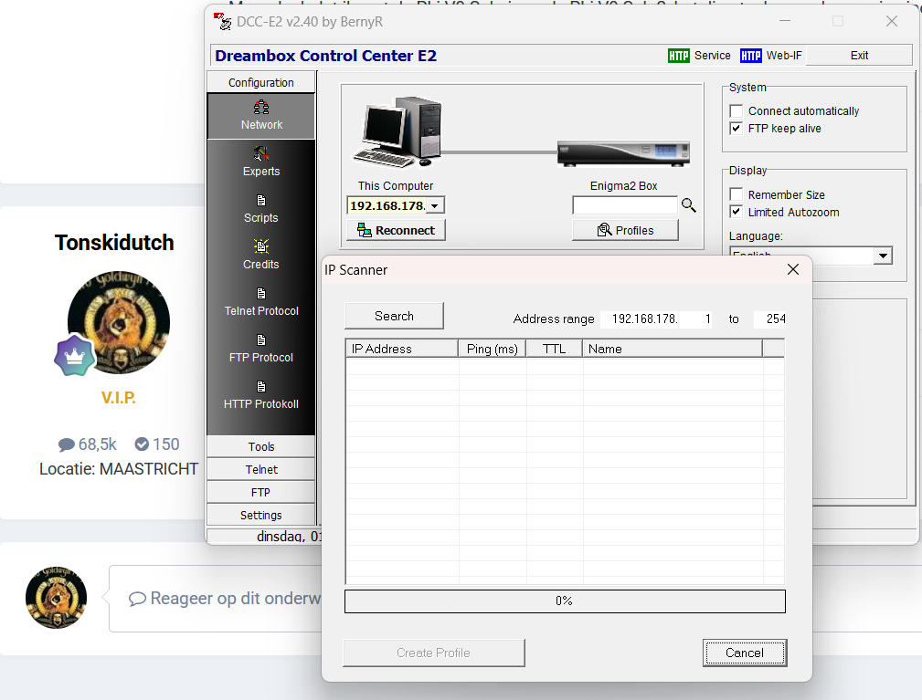

Tonskidutch Geplaatst: 1 juli 2025 Geplaatst: 1 juli 2025 (aangepast) In DCC_E2 kun je naar een IP adres laten zoeken, dan zal die wel te vinden zijn. zet even een afbeelding erbij je kan zelfs je NAS vinden 1 juli 2025 aangepast door Tonskidutch Eclipse Underworld
donpedro Geplaatst: 1 juli 2025 Auteur Geplaatst: 1 juli 2025 Voor all duidelijkheid, heb hier in huis alleen maar Linux, dus moet via een VM een Windows 11 machine gebruiken voor de tools. Werk goed als ik dus vanuit mijn VM netwerk naar mijn LAN moet, zo gebruik ik ook altijd DreamboxEdit. Heb net even nmap -sn <netwerksegment/24> gedaan, maar ook daar staat hij er niet tussen en ook niet met zijn MAC adres. Dus de Solo2 is nog of komt niet zover om de netwerkdriver op te zetten, dus dat pad loopt voor nu ook dood. Maar toch bedankt voor het meedenken @Tonskidutch, elk stapje in meedenken waardeer ik. VU+ Zero & VU+ Solo2 - Open Pli 9.2 - Kubuntu noble 24.04
