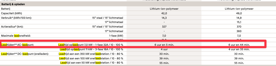

Con Geplaatst: maandag om 07:20 Auteur Geplaatst: maandag om 07:20 8 uren geleden, gerrit B zei: Een gemiddelde bestaat altijd uit personen die minder afstanden maken en personen die meer afstanden moeten maken. Ik haal dat gemiddelde dus ruimschoots omhoog met een ww afstand van zo'n 300km per dag (vaak ook meer), dus dan moet je wel elke dag opladen, laat staan of ik wel overkom met 2000Kg extra aan de trekhaak. Als je dan overdag aan het werk op locatie bent dan heb je weinig aan je zonnepanelen of je moet accu's gaan laden en die opgeladen accu's weer gebruiken om je auto op te laden maar of het dan nog rendabel is? Ik ben zwaar gepensioneerd, rij relatie kleine afstanden en eb/wil geen trekhaak. Kortom, mijn situatie is geheel anders. En voordat de vraag komt; waarom geen hybride? Simpelweg, te duur. 2 minuten geleden, Michel zei: Welk type exact? Sorry. De Inster, twijfel nog tussen de Pulse en de Evolve. Deze auto is voor mij goed betaalbaar. Groet, Con. Gloeiende, gloeiende, een beetje humor moet kunnen, anders ga je maar ergens anders heen.. Sinds november 2024 gelukkig weer glasvezel via KPN. Internet/PC: modem/router Fritzbox en TP-Link accesspoint, switch (8), switch (4) PC: Intel Nuc i7 met W11. Laptop Thinkpad met W11 met 24H2. Asus Gigabyte Home Assistant, 20 Shelly's en 2 ESP-tjes en Zigbee.

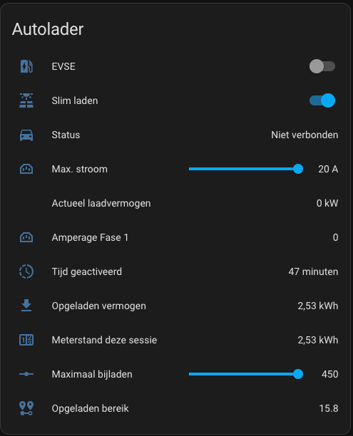

Beheerder Michel Geplaatst: maandag om 07:45 Beheerder Geplaatst: maandag om 07:45 In jouw geval zou ik gaan voor een simpele 'slimme' 1 fase lader met een aparte 20A groep op de fase waarop ook je zonnepanelen zitten. Je kunt dan met Home Assistant optimaal solar van 6 tot 20A (4,8Kwh) laden wat in jouw geval een hele fijne oplossing is, aangezien je auto toch vaak voor de deur staat en echt heel snel laden niet perse nodig is. Met een 3-fase lader laad je minimaal 18A. Dan ga je met je continue gebruik + laden al snel over de opbrengst van je panelen heen. In de winter laad je 's nachts je auto met 1 fase probleemloos vol. Ik heb een 60Kwh accu en nog nooit het probleem gehad dat ik met een (te) lege accu op weg moest en ik rijd dagelijks minimaal 150Km. Als je wilt kan ik je daar graag mee helpen. Gebruik je een advertentie blocker? Sluit onze website dan uit. Zonder advertenties kan deze site niet voortbestaan.

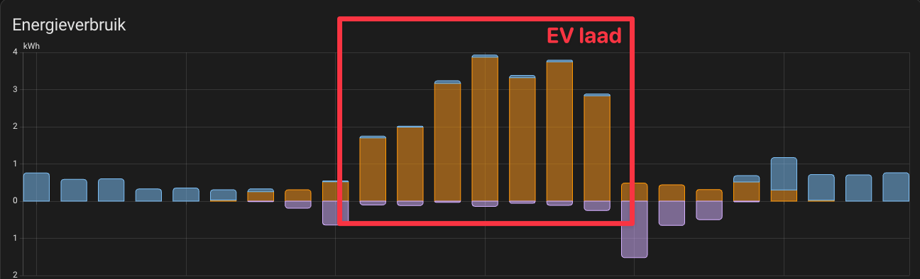

Beheerder Michel Geplaatst: maandag om 07:52 Beheerder Geplaatst: maandag om 07:52 Blauw = verbruik Orange = solar opbrengst Paars = terugleveren. Gebruik je een advertentie blocker? Sluit onze website dan uit. Zonder advertenties kan deze site niet voortbestaan.
