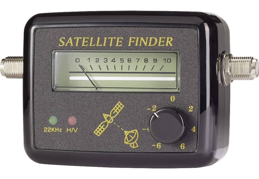

Only-FTA Geplaatst: 5 uren geleden Geplaatst: 5 uren geleden Hallo. Wij hebben onlangs op een rommelmarkt een sat finder gekocht. Op de analoge meter staat 0-10 schaalverdeling. Er zit een draaiknop op: -6 tm 6, dbu. Waar is die voor? Is het efficienter om die meter te gebruiken ipv de signaalzoeker van de box?

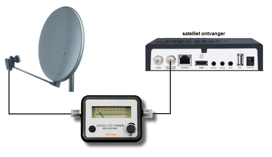

Sprietje Geplaatst: 2 uren geleden Geplaatst: 2 uren geleden (aangepast) De satellietontvanger staat binnen en je bent buiten aan het afstellen. Dat is niet altijd handig. Daarom is een satfinder handig. Die plaats je bij de lnb die op de schotel zit die je aan het afstellen bent. Zet de satellietontvanger dan aan. Draai de knop terug totdat hij net niet meer piept. Dan draai je de schotel zodat je meer signaal ontvangt. De satfinder begint dan weer te piepen. Dan draai je de knop weer iets terug totdat het piepen net weg is enz. enz. totdat je maximale ontvangst hebt. 2 uren geleden aangepast door Sprietje
Only-FTA Geplaatst: 2 uren geleden Auteur Geplaatst: 2 uren geleden aha! Wij zoeken enkel a1 + a2. Is elke zender geschikt om af te stellen?
Sprietje Geplaatst: 1 uur geleden Geplaatst: 1 uur geleden 15 minuten geleden, Only-FTA zei: aha! Wij zoeken enkel a1 + a2. Is elke zender geschikt om af te stellen? Ja, in principe wel. Er is wel verschil in signaalkwaliteit tussen de diverse transponders. Om de satelliet te vinden is het handig om een sterke transponder te nemen. Om de schotel optimaal af te stellen is het beter om een zwakke transponder te nemen.
