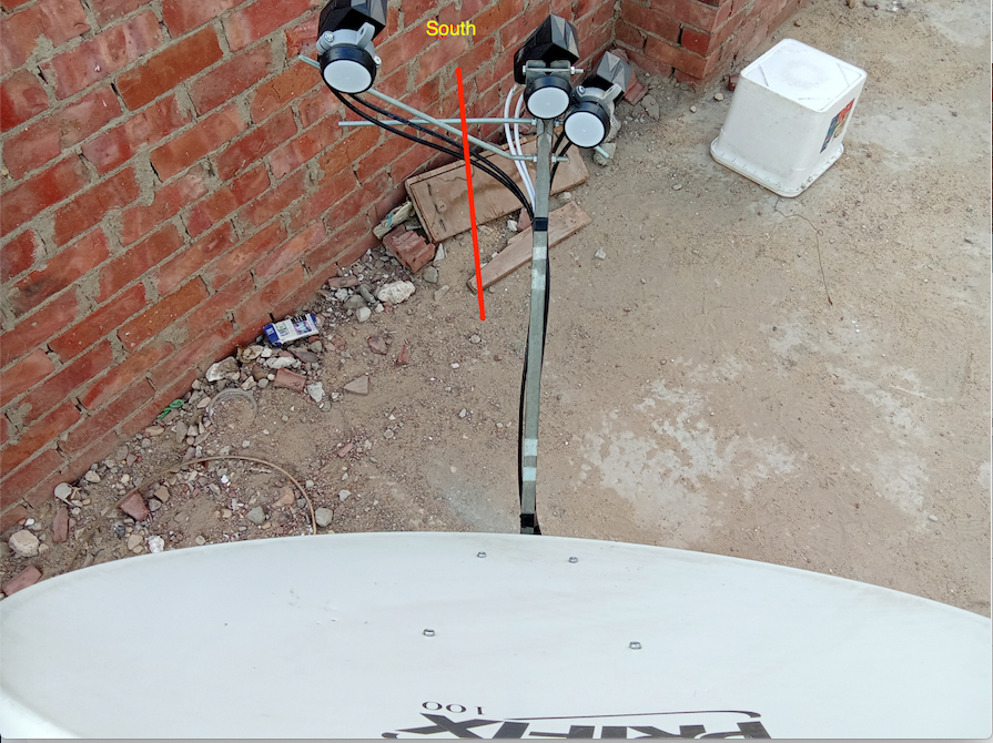

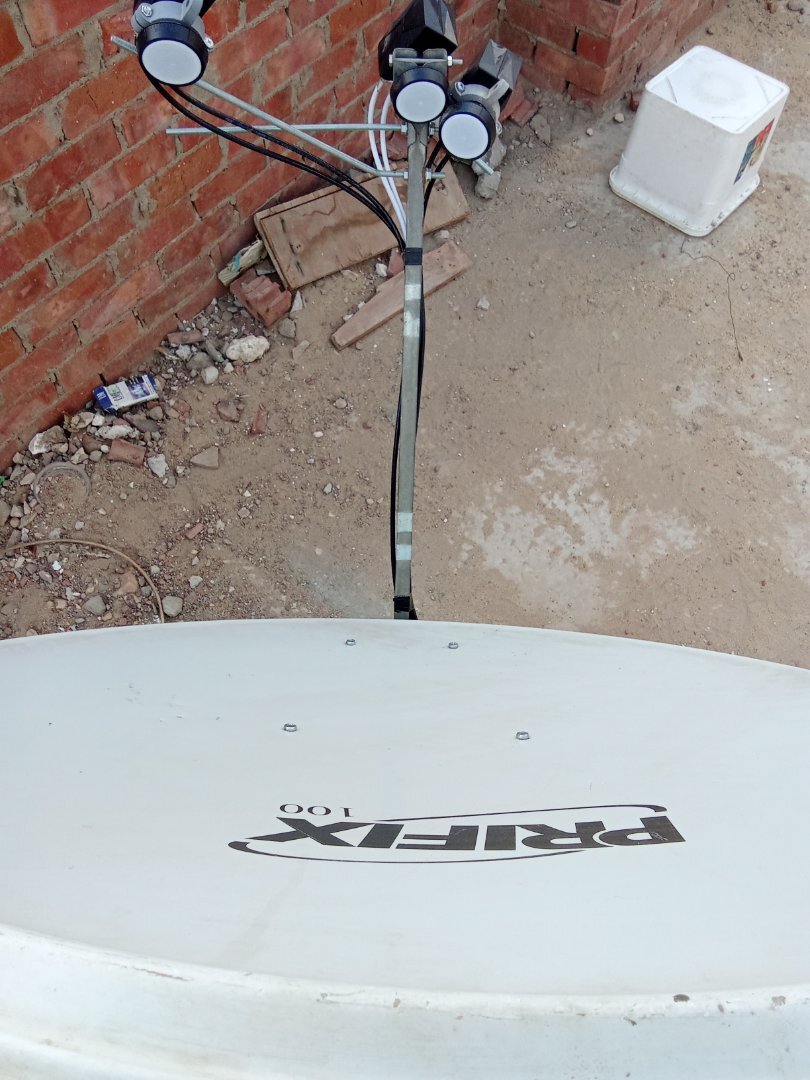

HugoH Geplaatst: 6 uren geleden Geplaatst: 6 uren geleden ze hebben gisteren een sat schotel komen installeren.. gevraagde sats waren: NileSat + Hotbird + Astra 1 op de foto zie je hoe deze staan...hetwelke voor mij al een raadsel is... Bij scanning op tv, krijg ik enkel de programma's van NileSat te zien, hoewel tv ook op Astra en Hotbird programmas weergeeft....maar dit zijn dezelfde als van NileSat... Waarom krijg ik de Astra en Hotbird niet e zien?...Installatie is in Giza (Egypte)...en hoe denken jullie over deze opstelling? Ik heb al diverse combinaties geprobeerd op de Disecq instelling, maar tevergeefs....dus wat kan de oorzaak zijn?

HugoH Geplaatst: 3 uren geleden Auteur Geplaatst: 3 uren geleden 1 uur geleden, jeevanhoof zei: Settings in je ontvanger staan niet goed. Je disecq instellingen staan waarschijnlijk op 1 satelliet. Daarom dat hij niet omschakeld naar de andere satellieten en de programma's van Nilesat blijft weergeven instellingen disecq staan correct..heb dit nog juist nagechecked... Zou het kunnen dat lnb's voor hotbird en astra 1 te ver van elkander staan? en waarom de nilesat helemaal links..?
HugoH Geplaatst: 3 uren geleden Auteur Geplaatst: 3 uren geleden 17 minuten geleden, Mimisiku zei: Met die waardes zou ik de installateur volgens de Sharia laten terecht stellen In Egypte moet de HB en Nilesat beter binnenkomen. Astra 1 is wel een dingetje.. Denk niet dat die in Giza nog te vangen is... ik had Astra 3 gevraagd, maar voor welke redenen dan ook heeft die Astra1...hoewel ik denk dat Astra3 lnb beter installeerbaar zou moeten zijn, en niet zo dicht bij de Hotbird... Volgens opzoekingen moet HB en Astra 1 geen problemen geven voor ontvangst, alleen wel zeer nauwkeurige afstelling...bijna mm-werk...

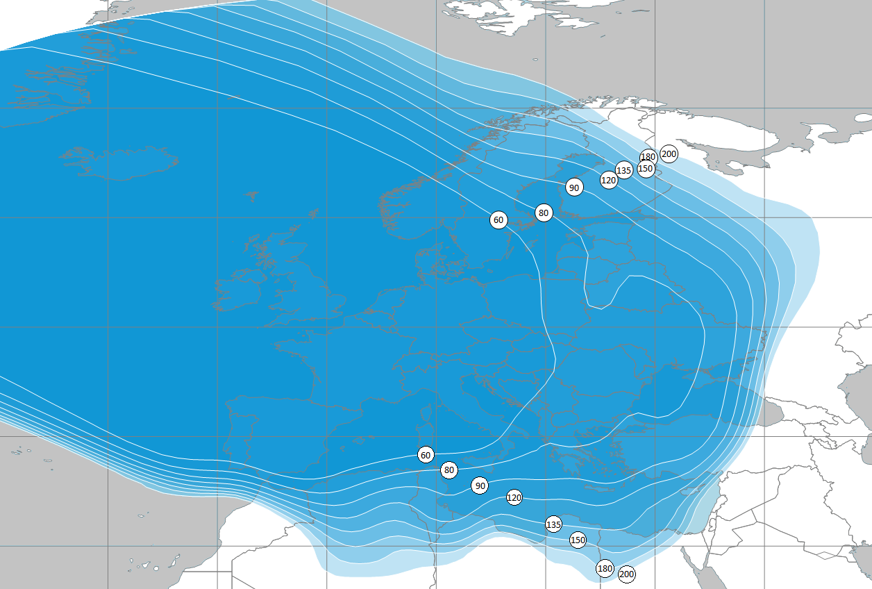

Sprietje Geplaatst: 1 uur geleden Geplaatst: 1 uur geleden (aangepast) Zowel voor de Hotbird als de Astra 19,2, heb je in Giza (Cairo) minimaal een schotel van 100cm nodig. Op je schotel staat dat die 100cm is maar dat is misschien de hoogte en niet de breedte, dus minimale ontvangst. De schotel staat uitgericht op de Hotbird 13e. Dan zou je toch ook mogen verwachten dat die goed binnen komt. Wat betreft de afstanden van de lnbs: de afstand tussen de 13,0 en 19,2 is 7,0 graden de afstand tussen de 13,0 en 7w is 22,4 graden die laatste afstand moet dus ruim 3x zo groot zijn maar ik meet op de foto bijna 4,5x zo veel. Ook de hoogte van de lnbs klopt niet. De Nielesat-lnb moet 35 graden hoger staan dan de Astra 19,2. Nou, dat staat die echt niet. Ook de lijn Zuid klopt niet. Die moet dichter bij de 7west liggen dan bij de 13 oost. Ik zou zeggen, sluit de Hotbird-lnb eens rechtstreeks aan zonder diseqc-switch. Heb je geen ontvangst, laat de schotelmonteur dat dan eerst eens in orde maken. De Astra 23,5 ga je helemaal niet ontvangen in Caïro. 1 uur geleden aangepast door Sprietje
