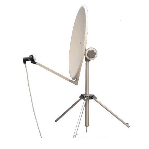

Spacemaker Geplaatst: 13 november 2025 Geplaatst: 13 november 2025 Hallo , het is alweer enige jaren geleden dat ik actief was op schotelgebied en ben er eerlijk gezegd een beetje uit. Ik heb een Eiss 65 cm te koop en nu is er iemand geïnteresseerd maar twijfelt of 65 cm wel groot genoeg is om in Zuid Spanje zonder problemen ontvangst te hebben van Canaldigitaal. Heeft iemand ervaring met het ontvangst aldaar ? Alvast dank
Sprietje Geplaatst: 13 november 2025 Geplaatst: 13 november 2025 (aangepast) 11 minuten geleden, Spacemaker zei: Hallo , het is alweer enige jaren geleden dat ik actief was op schotelgebied en ben er eerlijk gezegd een beetje uit. Ik heb een Eiss 65 cm te koop en nu is er iemand geïnteresseerd maar twijfelt of 65 cm wel groot genoeg is om in Zuid Spanje zonder problemen ontvangst te hebben van Canaldigitaal. Heeft iemand ervaring met het ontvangst aldaar ? Alvast dank Tja, wat is Zuid-Spanje. Kun je dat even aangeven. Is het voor mobiel gebruik (camper, caravan) of vaste opstelling? 13 november 2025 aangepast door Sprietje
Spacemaker Geplaatst: 14 november 2025 Auteur Geplaatst: 14 november 2025 In de buurt van Granada meteen caravan. Een mobiele opstelling dus .

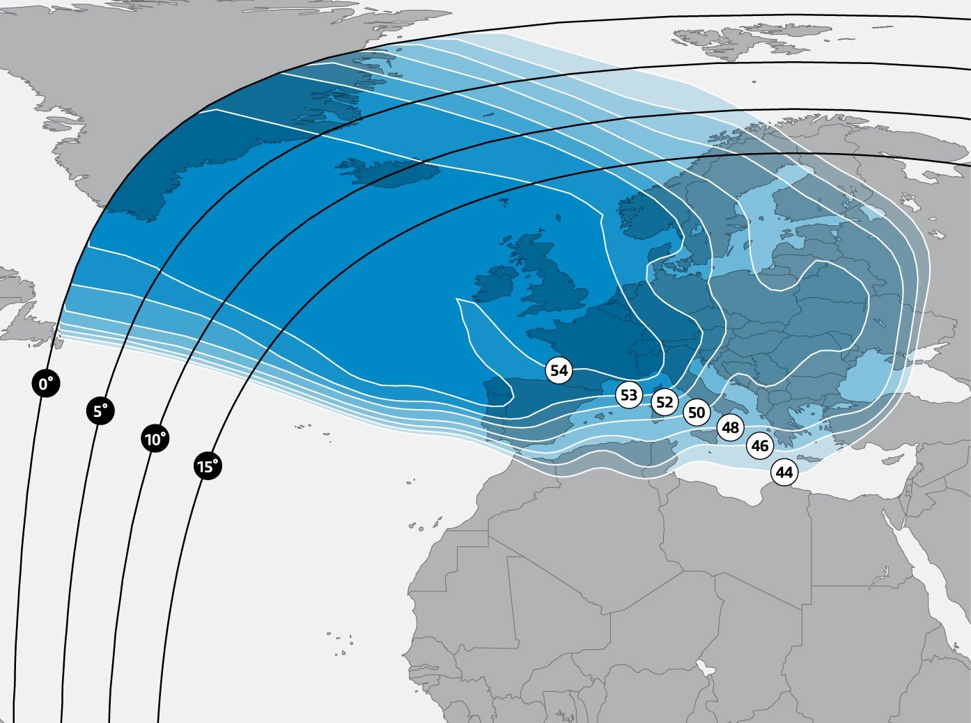

Sprietje Geplaatst: 14 november 2025 Geplaatst: 14 november 2025 In Granada heb je 50dBW veldsterkte voor de Astra 3. Dat moet dus prima gaan met de uitstekende Eiss 65 schotel. Een ideale schotel voor mobiel gebruik. 1
