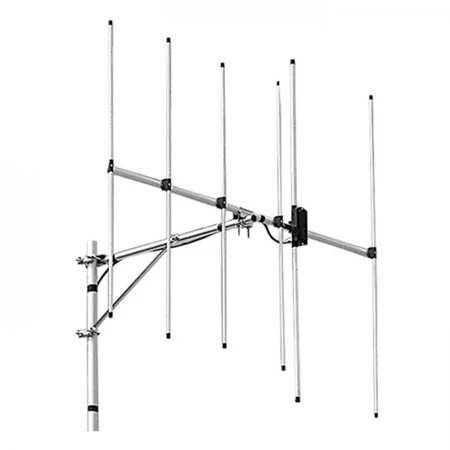

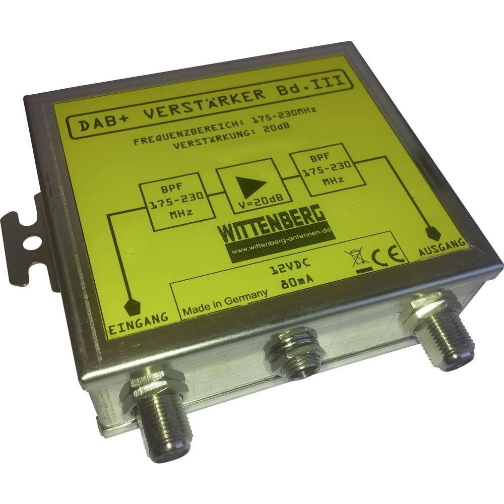

Heb een 5 dipolen DAB+ gerichte buiten antenne staan, zou graag de Fransen uit Lille kunnen ontvangen. Die komen net wel en niet binnen. Is op het randje. Vraag me af mocht ik een DAB versterker plaatsen, zou dit de ontvangst verbeteren ? Ik zie dat er enkele types bij ***** worden aangeboden, 174-230 Mhz.. Een collega beweert dat dit geen zin heeft, alleen het verlies van de antennekabel wordt wat gecompenseerd. Heeft hij gelijk ?

De beste oplossing is om zo hoog mogelijk een antenne met een hogere versterking te plaatsen, bijvoorbeeld een met 10 elementen.
Goede verliesarme coax kabel helpt ook.
Een antenne versterker om in dit geval je ontvangst over de drempel te tillen dient direct achter de antenne geplaatst te worden en moet verder een zo laag mogelijk ruisgetal hebben.
Versterkers welke te koop zijn bij een verzend keten , niet gespecialiseerd in ontvangst techniek, zal kwalitatief niet voldoen aan je doel, door een hoog eigen ruisgetal.
