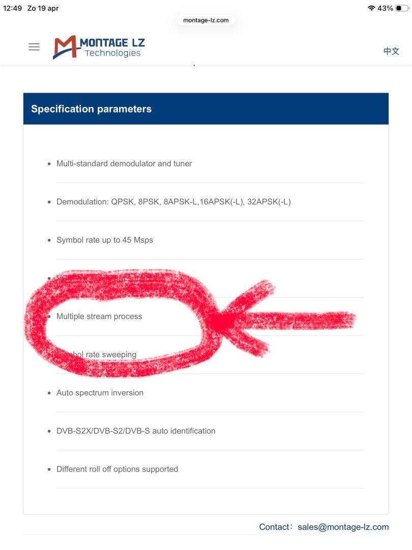

    S2X is gewoon een uitbreiding. Extra FEC en modulatietechniek.. FEC 7/8 8/9 en 9/10, Navigation, Rolloff e.d.
