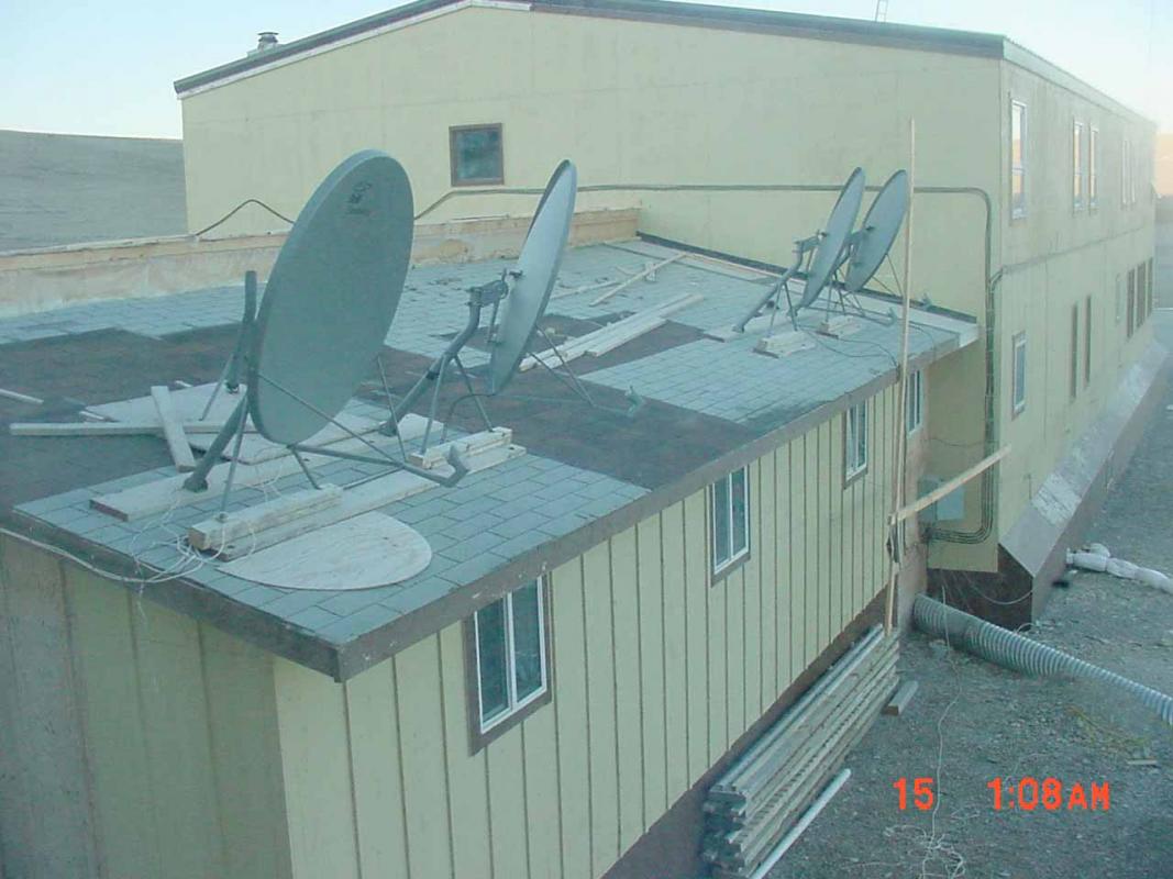

Sprietje Geplaatst: 3 december 2012 Geplaatst: 3 december 2012 Beste a33 De schotel met de grootste offsethoek zijn de kleine schoteltjes van Technisat, de Satman 33 en 45. Die hebben een offset van 30 graden en tja, in Nederland staan die ongeveer verticaal, in Scandinavië ongeveer 5 graden voorover. Zie ook de bijlage van schotels in het Noordpool gebied die nog verder voorover staan. Maar bij jachtsneeuw maakt dat allemaal niet zo veel uit, die sneeuw komt er toch wel tegenaan.

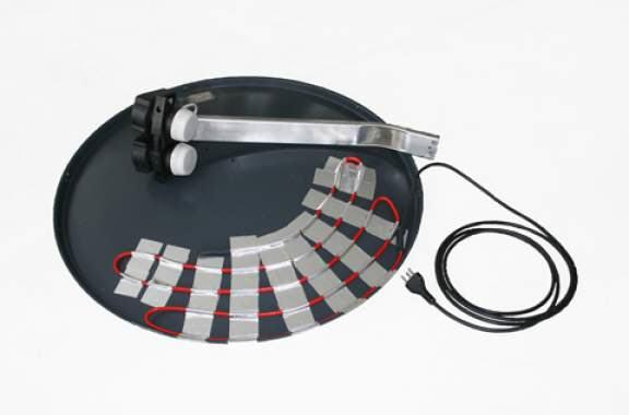

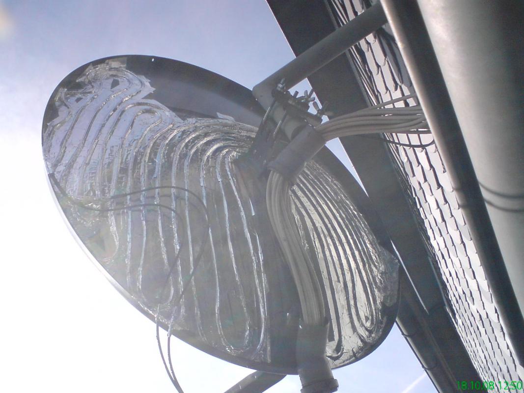

Eddy VL Geplaatst: 3 december 2012 Geplaatst: 3 december 2012 Toen heb ik een dik plastic A4-velletje van een inbindboekje er bovenop geplakt zodat de voorzijde niet meer nat werd. Maar zoals ik al eerder schreef, de betere schotelfabrikanten hebben speciale verwarmingsdekens die tegen de achterzijde van de schotel gemonteerd kunnen worden met zelfs lintverwarming voor de lnb en lnb-arm. Zoek maar eens op Google en toets in: Fuba AHZ850 sat heizung. Geweldig! Niet goedkoop maar als je bijv. in een wintersportgebied woont onmisbaar. Zie ook nog wat bijlagen met zelf aangebrachte verwarmingskabels. http://www.sat4all.c...ttach_id=118929 http://www.sat4all.c...ttach_id=118930 Ik voel me nou toch een domme Belg... Bekijk het maar jongens... Eddy Vl
