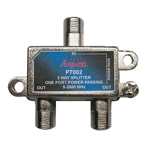

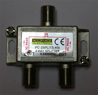

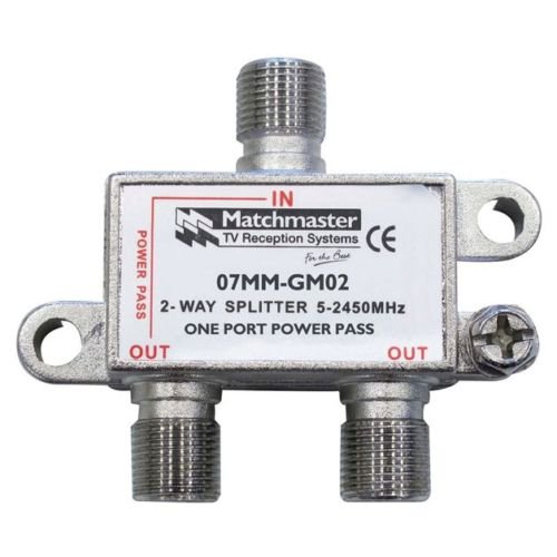

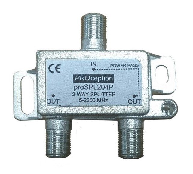

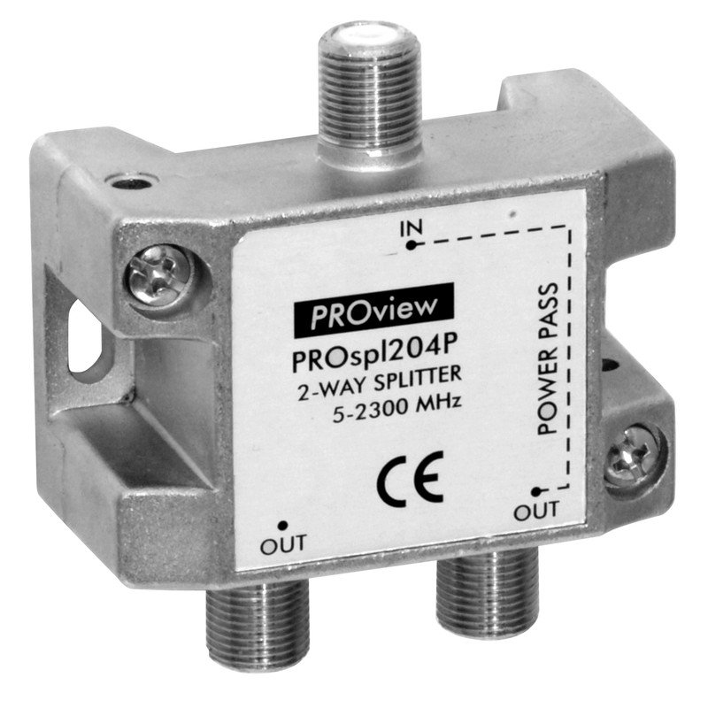

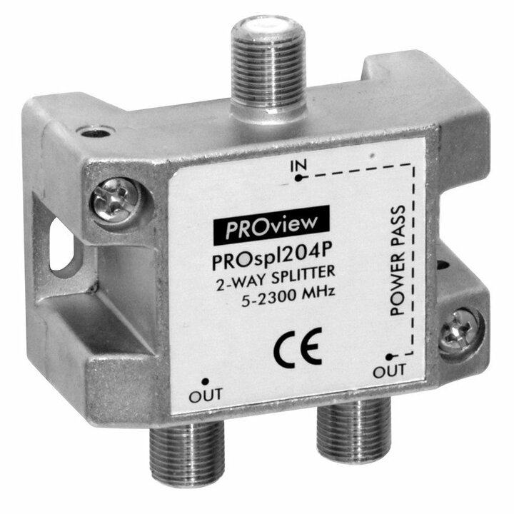

tijert Geplaatst: 20 juli 2021 Geplaatst: 20 juli 2021 Wanneer ik een splitter koop, kan ik dan de ene uitgang aansluiten op de tv en de andere op mijn meter ws 6933?
robcyprus Geplaatst: 20 juli 2021 Geplaatst: 20 juli 2021 ja,als de ws 6933 maar geen spanning en of Diseqc stuurt Dus een splitter met 1 kant spanning doorlaten.
trust Geplaatst: 20 juli 2021 Geplaatst: 20 juli 2021 6 uren geleden, Old Satterhand zei: Deze dus Die laat wel van beide aangesloten apparaten de spanning door Het verschil tussen theorie en praktijk is mijn uitdaging . Octagon SF8008 4K Edision Primo IP S2 Dr.HD F16 1.8 m ChannelMaster Offset in tuin 53º E - 45º W Jaeger SMR 1224 Usals met 5 Lnb wisselaar 2x Ka - Ku - C band Lin / Circ 1.2 m Echostar Offset aan schuur 53º E 34.5 W Twoteck Twinrotor met 3 Lnb wisselaar Ku - Ku low - Ka
Sprietje Geplaatst: 21 juli 2021 Geplaatst: 21 juli 2021 Hoeveel merken wil je hebben die wel goed zijn?
Drs. IJzerbout Geplaatst: 21 juli 2021 Geplaatst: 21 juli 2021 Op 8-4-2005 om 20:28, cellie zei: Insertion loss 4-4.5dB max. Deze waarde klopt niet. In de praktijk is het zo dat bij een 2 voudige splitter, de verbruikers nog maar de helft van het aanwezige signaal krijgen. Voor mij is dat altijd nog -6 dB (theoretisch) Dit had Sprietje zelfs in zijn slaap moeten opvallen. De helft van het signaal wil niet zeggen dat je er minder zenders door krijgt. De LNB's van tegenwoordig hebben een enorme conversie versterking. 6 dB minder naar de ontvanger maakt niet veel uit. Tenzij zeer lange en slechte coax kabel wordt toegepast. “On ne voit bien qu´avec le cœur. L´essentiel est invisible pour les yeux”.
Old Satterhand Geplaatst: 21 juli 2021 Geplaatst: 21 juli 2021 7 uren geleden, Sprietje zei: Hoeveel merken wil je hebben die wel goed zijn? Kijk, dat is nou Sprietje. Iemand komt met een suggestie en hij produceert meteen een diarree aan plaatjes uit zijn database, waaruit zou moeten blijken dat die suggestie niet deugt. Want immers alleen de Grote Sprietje heeft er verstand van nietwaar? Maar de echte kenner heeft allang gezien dat de door mij getoonde splitter de DC spanning slechts in 1 richting doorlaat. Het voordeel hiervan t.o.v. die "goede" splitters van Sprietje is, dat je de ontvanger en je meter tegelijkertijd kunt aansluiten, zonder schade. Sta je op het dak, zet je de ontvanger uit en schakel je de meter in. Ben je klaar met afstellen, schakel je de meter uit en ga je naar de ontvanger. En zonder kabels te hoeven wisselen kun je het resultaat op de ontvanger beoordelen en de procedure zo nodig herhalen. Kijk, zo doe ik dat al jaren, eerst met de spectrumanalyser en later met de satmeters.
Old Satterhand Geplaatst: 21 juli 2021 Geplaatst: 21 juli 2021 14 minuten geleden, Drs. IJzerbout zei: In de praktijk is het zo dat bij een 2 voudige splitter, de verbruikers nog maar de helft van het aanwezige signaal krijgen. Voor mij is dat altijd nog -6 dB (theoretisch) Bijna goed drs. Het vermogen is nog maar de helft, de spanning ca 3,5 dB lager.
