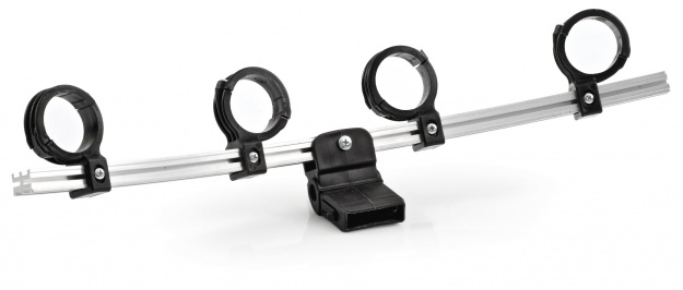

Oke, bedankt voor je antwoord, echter nou lees ik op dit forum dat je voor 4 Inverto black premium quad een speciale Triax multiblock moet hebben, te weten Triax 300727 Multiblock, klopt dit, of kan elk Triax multiblock worden gebruikt.
deze met 2 richels moet je hebben voor die triax 88
bijlage 2 is de goeie en niet die van bijlage 1 die heeft maar een richel
en vergeet niet de schotel te schoren want er komt heel wat gewicht op met die 4 quad's en 16 kabels

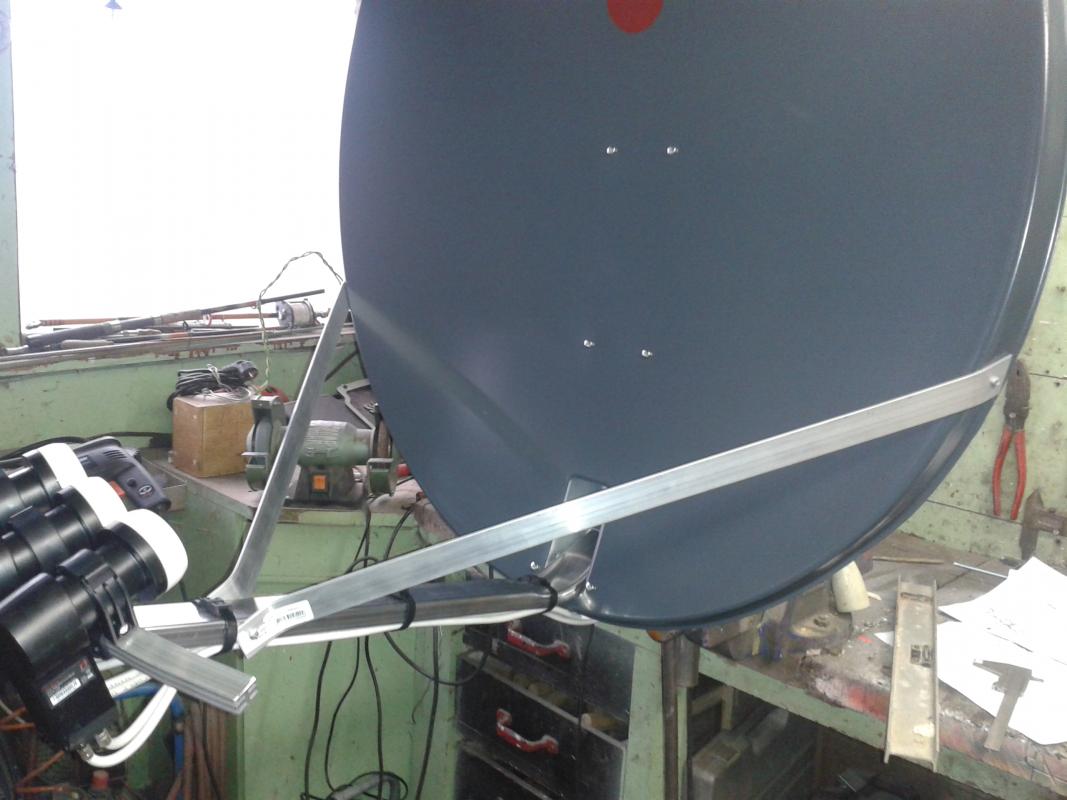

door het gewicht van die lnb's en de kabels gaat je lnb arm  op ten duur doorhangen en is je signaal slechter of helemaal weg of die 1.5 m hoog hangt of 10 meter
bijlage is een 110 triax van mij en heb er al schoren opgezet in verband met eventuele verandering van motor naar multifeed
2 aluminium buizen van 15 mm dikte op maat gemaakt en eropgezet (roest niet )

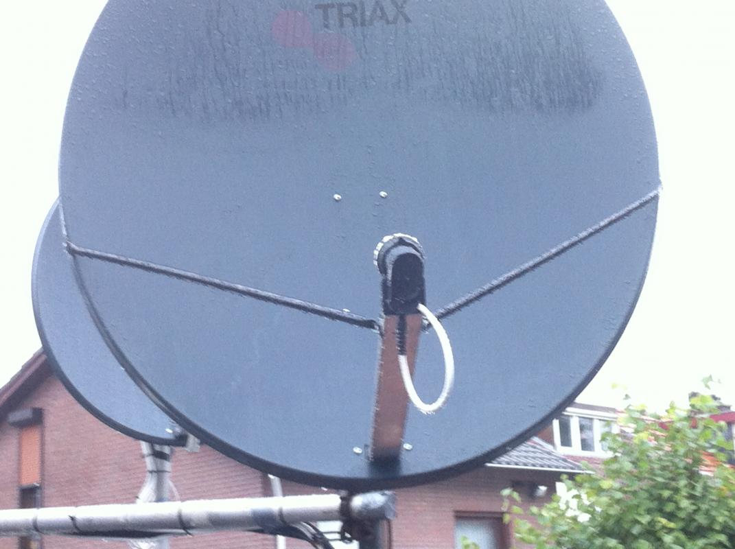

Maar als ik foto's bekijk op de eerste pagina van dit bericht, dan zie ik dat daar ook geen schoren wordem gebruikt. Heeft het met de soort LNB te maken of met de opstelling En hoeveel gewicht kan de buis van schotel maximaal aan, zodat de multifeed te alleen tijden goed blijft zitten
dat is een 78 triax met alps lnb's en maar een aansluiting
dus ook maar 4 kabels die ken dat makkelijk hebben maar als je al 16 kabels en  4 quad's eropzet is een heel ander verhaal
 en wat het maximum gewicht betreft ken ik je geen antw op geven
alleen dat ie met die lnb's en die kabels gegarandeerd gaat doorhangen

Oke bedankt voor je antwoord, ik heb alleen nog geen geen flauw idee hoe ik mijn opstelling moet schoren. Ik bedoel ik heb op jou foto gekeken maar daar kon ik niet echt duidelijk zien hoe de schoor is geplaatst.
En waar moet precies de schor komen, op de schotel of op de arm van de schotel, ik weet het echt niet.
nog een voorbeeld  zie bijlage
daar zie je hoe je ze moet zetten
 ze hoeven alleen niet zo breed te zijn
als je gewone  platte stangen pakt zou ik kijken bij een doe het zelf zaak voor ong 1 cm of 12mm breed is meer als voldoende
en vastzetten met kleine  rvs zelftappers
