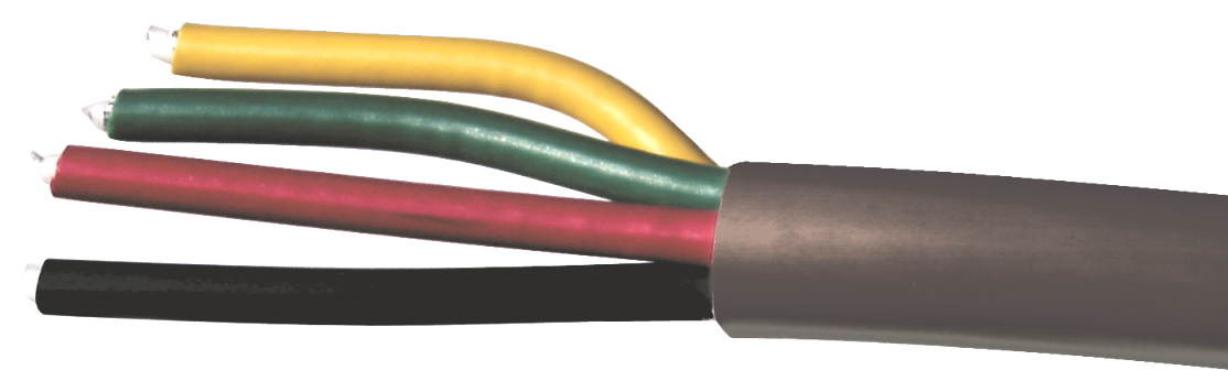

2) zou ik met een vier-aderige coax kabel een afstand van pakweg 30 à 35 meter kunnen overbruggen ?

Je wilt waarschijnlijk coax gebruiken in vier kleuren. Die kun je zeker gebruiken als die maar ongeveer 6,8mm dik is.

Die afstand is geen enkel probleem.
Mits de afzonderlijke coax kabel van goede kwaliteit is, en zoals Sprietje aangaf ongeveer 6,8 mm dik is.
