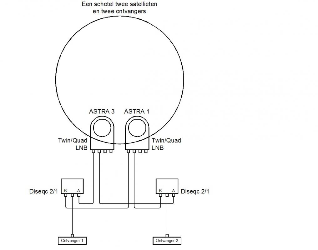

* Dit is een aangepaste tekening van Gerdy.
Het kan overigens tegenwoordig ook eenvoudiger met een CanalDigitaal Duo LNB.

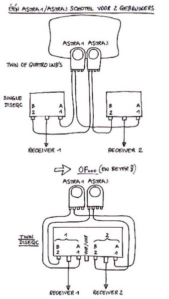

Twee Vraagjes over deze tekening:
In de bovenste configuratie staat dat je een Twin of Quattro LNB moet gebruiken, ik neem aan dat hier quad bedoeld wordt ipv Quattro.
In de onderste configuratie staat een twin Diseqc met tussen haakjes beter, wist niet dat deze bestonden en vraag me af wat het verschil is en waarom deze beter zijn?

Ik zie de relatie met mijn vragen niet Eduard07?

Het antwoord op de vraag van druup:
Het betreft de duo-lnb quad uitvoering, niet de quattro. Je hebt voor een duo-lnb quad dan wel twee van deze 5/2 switches nodig.
Het is niet beter. Verschillende merken verkopen deze 5/2 diseqc-switch, niet Spaun en Triax. Er is veel moeilijker aan te komen en de verliezen liggen hoger dan bijv. een Spaun 2/1 diseq-switch.
Het voordeel is wel dat je voor een duo-lnb twin maar één switch nodig hebt i.p.v. twee 2/1 switches en dat je er ook een terrestrial (digitenne) of kabelaansluiting op aan kunt sluiten.
Ik bedoelde de tekening Sprietje daar staat ten onrechte quattro.
Nou het is een switch waar ik nog niet eerder van gehoord had, sterker nog zelfs met een beetje googlelen kom ik maar weinig info tegen.
Mijn conclusie is dat dit plaatje de beginnende satelliet liefhebber behoorlijk kan misleiden... onderstaand plaatje is m.i. duidelijker:
