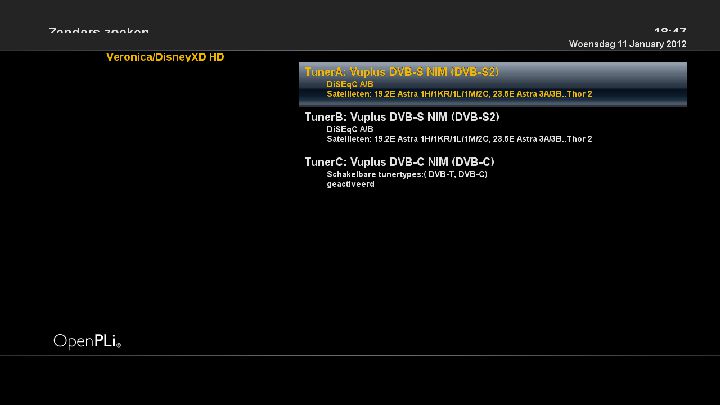

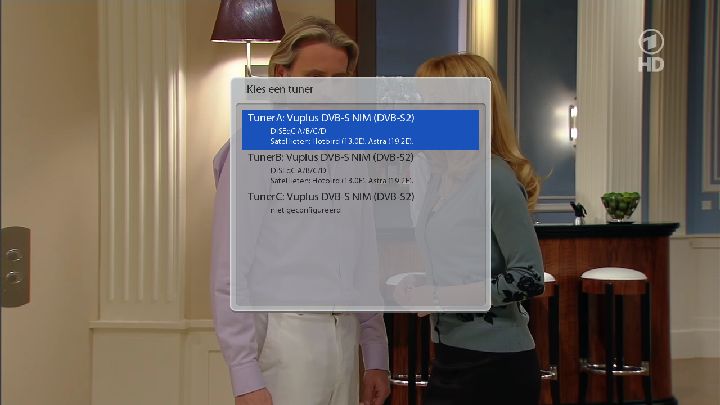

mobieltje Geplaatst: 10 januari 2012 Geplaatst: 10 januari 2012 Enkele dagen heb ik nu een VU+ Utimo met twee DVB-S2 tuners en in slot 3 een DVB-C/T tuner. In eerste instantie was de DVB-C/T tuner te zien en in te stellen in het tuner configuratie menu, scannen was niet mogelijk en na ongeveer 15 minuten was de tuner te zien in het configuratie menu als een DVB-S2 tuner. (zie plaatje) Nu heb ik een nieuwe decoder gekregen die ook voorzien is van een derde nieuwe DVB-C/T tuner. Na het opstarten van de decoder, die voorzien was van de originele VUplus image, zag ik direct in het configuratie menu dat er drie DVB-S2 tuners aanwezig waren en niet zoals het moet zijn 2x DVB-S2 en 1x DVB-C/T tuner. Zet ik nu de DVB-C/T tuner in slot 2 en de beide DVB-S2 tuners in slot 1 en 3, dan kan ik een kabelscan doen en werkt de decoder normaal. Dit voorval getest met de volgende images: de originele VUplus, OpenPLi 2.1 en BlackHole-1.7.0. Wie heeft dezelfde configuratie, of zou dit een driver probleem kunnen zijn ? Grts.

mobieltje Geplaatst: 11 januari 2012 Auteur Geplaatst: 11 januari 2012 Ook met Pli geen problemen. Raar Michel dat het bij mij met twee nieuwe decoders niet lukt. Welke tuner volgorde heb jij in je decoder zitten? Vannacht heeft de decoder (geheel) uit gestaan, vanmorgen opgestart en hij werkte goed met in Slot 1 en 2 een DVB-S2 tuner. (slot 3 leeg) Daarna de DVB-C/T tuner geplaatst in slot 3, de decoder opgestart, in het tuner configuratie menu stond het volgende: Slot 1 een DVB-S2 tuner Slot 2 een DVB-S2 tuner Slot 3 een DVB-C/T tuner Dat klopt dus. Daarna de kabel kanalen scannen, dat lukt niet ik krijg een foutmelding. Daarna de KPN DVB-T kanalen scannen, dat werkt prima. Na een herstart van de decoder zie ik het volgende in het tuner configuratie menu: Slot 1 een DVB-S2 tuner Slot 2 een DVB-S2 tuner Slot 3 een DVB-S2 tuner Dat klopt niet. Vervolgens haal ik de DVB-C/T tuner uit slot 3, na een reboot zie ik de volgende configuratie: Slot 1 een DVB-S2 tuner Slot 2 een DVB-S2 tuner Slot 3 een DVB-S2 tuner Hij geeft aan dat er nog steeds een DVB-S2 tuner aanwezig is in slot 3? Tot slot heb ik gekozen voor deze opstelling: Slot 1 een DVB-S2 tuner Slot 2 een DVB-C/T tuner Slot 3 een DVB-S2 tuner Dan werkt de kabel tuner perfect. Maar ook dan komt het voor dat ik geen enkele ontvangst heb op de DVB-S2 tuner in slot 3. PS de kabel kanalen scannen lukt wel bij een OpenPLi 2.1 image. Grts.

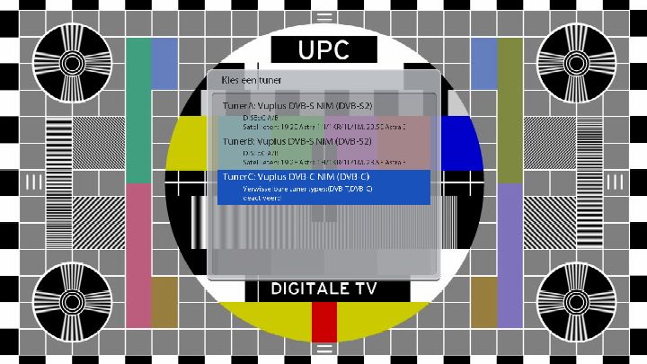

mobieltje Geplaatst: 12 januari 2012 Auteur Geplaatst: 12 januari 2012 Bedankt WIS voor de tip. DVB-C/T geplaatst in slot 2 (2x DVB-S2 in slot 1 en 3) Nieuwe OpenPLi 2.1 image Henksat kanalen lijst gedownload via het menu Dan een kanalen scan voor kabel UPC Alles werkt goed Box uitgezet Tuner configuratie als volgt, Slot 1 een DVB-S2 tuner Slot 2 een DVB-S2 tuner Slot 3 een DVB-C/T tuner De box weer opstarten, jammer de tuner in slot 3 is weer een DVB-S2 tuner. De box gaat retour leverancier. Benk allemaal voor de hulp!! Grts.
