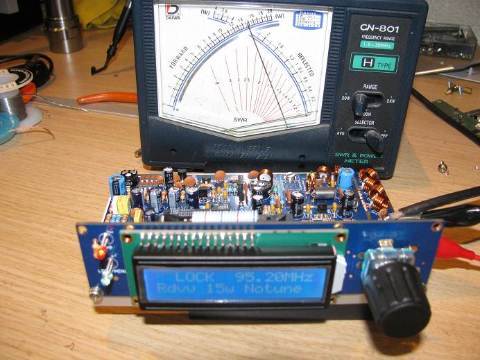

Ik ben eigenlijk heel erg benieuwd of er mensen de rokende soldeerbout nog wel eens ter hand nemen om een RDVV notune in elkaar te knutselen??
Zijn nog steeds leuke printjes, maar ik heb me voornamelijk bezig gehouden met het "afbouwen"
Monteren en afwerken in een kastje.
Het feitelijke bouwen en solderen van de print zelf heb ik me nooit aan gewaagd.

Hier al verschillende keren gebouwd , de no tune , is een mooie stuurtrap die breedbandig is.

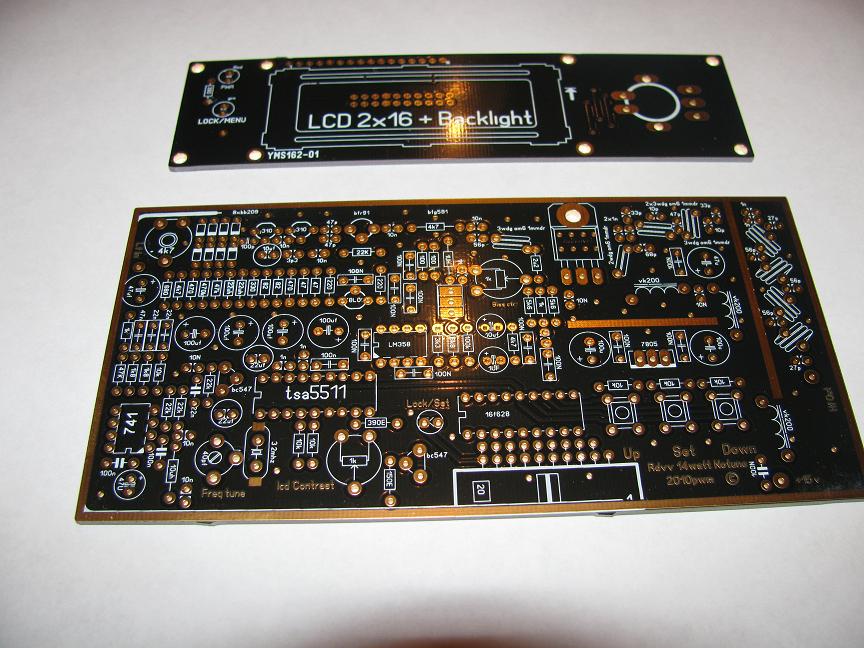

Ik ben op zoek naar de volledige schemas, en HEX files, van deze units. Bij voorkeur van de 15W / 2010 versie... Heel veel info heb ik al gevonden, maar nergens een volledig schema... :( Ik wil namelijk eentje bouwen, maar wel op een prof. gefabriceerde print. Daarvoor heb ik de z.g.n. "Gerber" bestanden nodig, en die kan je alleen produceren als je het printontwerp in een pakket hebt gemaakt waar deze mogelijk tot exporteren inzit. Dus alle "BMP" / "JPG" bestanden zijn "waardeloos" voor mij... :(
Dus misschien dat iemand de volledige schemas heeft en deze wilt delen?

alleen ik heb de gerben files hier,met de bij behorende hexfiles voor de zenders!
deze is alleen niet voor handels doeleinden gemaakt,alleen voor de amateurs die zelf eens wat willen maken is dit via mij te verkijgen.
omdat er gewoon erg veel tijd in gestoken is..
losse fabrieks printen om zelf te bouwen is los te verkrijgen bij mij eventueel,om zelfbouwen te stimuleren.
liefde voor de hobby dus.
Grtzz erik jan (rdvv)

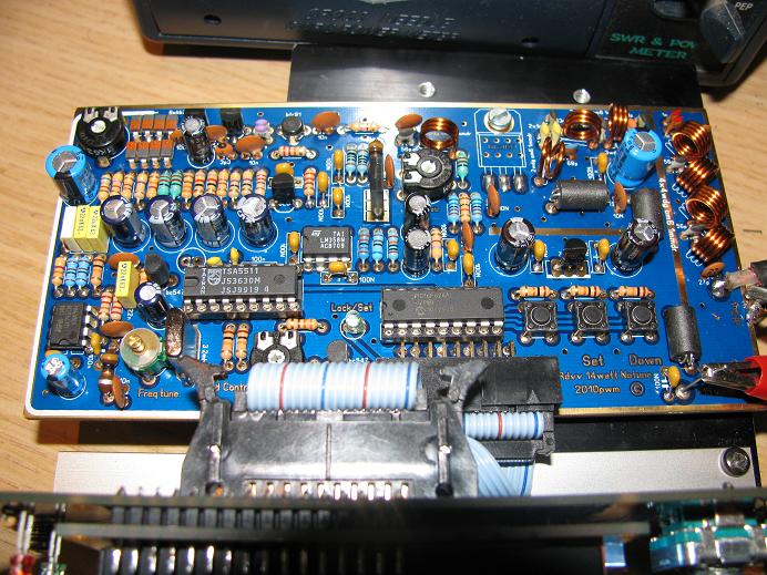

De laatste versie van hier :) voor de gene die de notune willen bouwen!
met digitaal regelbaar vermogen.
aangepast door rdvv
Hallo Erik Jan,
Bedankt voor je reactie. Nadat ik het bericht had geschreven ben ik verder gaan zoeken en kwam ik een "PKbee" kit tegen die zeer sterk lijkt op wat jij hier laat zien. (PCB is van een "nieuwer" ontwerp gezien de datum op de PCB, en de display PCB heeft meer "opties" lijkt het..)
Is de PKbee een "opvolger" van jouw ontwerp, of is het een kopie van jouw ontwerp?
Kan je mij misschien laten weten wat een set PCB's bij jou kost, zodat ik eventueel een zender zelf kan bouwen? Dit graag via een prive bericht hier op het forum...
