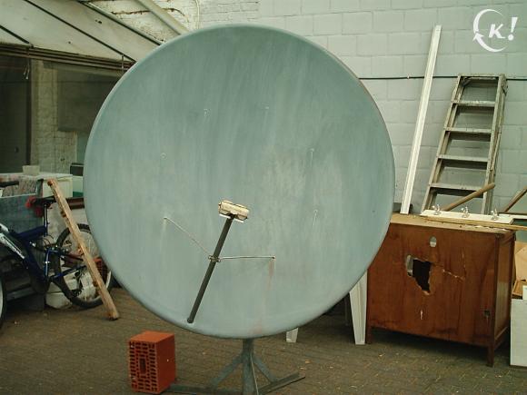

Even een vraagje tussendoor.
Ik heb als feedhunter ook interesse in de ontvangst van de C-band.
Nu kan ik een tweedehands schotel aankopen voor 50 euro. Het is een 150 cm , volgens mij "no name" schotel , tenzij iemand weet over welke schotel het gaat.
Kan ik met deze schotel bvb. de feeds in de C-band op de 5°W mee ontvangen ?
In bijlage een foto.
feedhunting , a crazy hobby !
C-Band op 5 West ? Heer Crazy Sat dat doe je nog wel met een meter schotel. dus hier een volmondig JA
Heer Snuffer :grin:
Heb vroeger nog eens geprobeerd met een 120 cm en dat was op het randje. Daarom even de vraag , want buiten de 5°W heb je ook nog o.a. de 37,5°, 57°E ......
Maar wat ik wel wilde vernemen , of er iemand deze schotel herkend , ben gewoon even benieuwd.

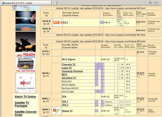

Trouwens!! Kan iemand aub voor mij na gaan of ik met mijn 1.50m primefocus, C-Band uiteraard, deze transponder kan ontvangen.
Ook verzoek aan mensen met 1.8m schotel en hoger die het misschien kunnen ontvangen:
34.5 West :
Frequency 3478 L
Transponder: 16283
Beam zegt: NE
Kanalen: LTV Lagos, MITV, Channel TV
aangepast door faxme
Work is work if you're paid to do it. It's a HOBBY if you've to pay to be allowed to do it.
2X Amiko 8900HD SPARK(Schiterrend!!!). T90 in aankoop......
34.5 West :
Frequency 3478 L
Transponder: 16283
Beam zegt: NE
NIEMAND EEN AANTWOORD???
