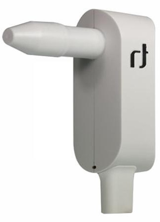

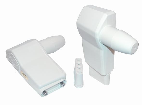

Inverto Black MultiConnect Twin (LNB 23mm) => zie foto LNB 26°Oost
7°W , 90cm TE klein inbenelux :(
Handig: Alps LNB & 26°E & 16°E = Inverto Black MultiConnect Twin

Dat is zeker geen Inverto Black MultiConneect maar een Alps-lnb.

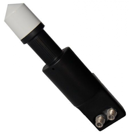

Bovendien snap ik niet dat je een Inverto Black MultiConnect-lnb gaat adviseren. Zodra er regendruppels op zitten is het gedaan met de ontvangst. Voor een smalle lnb kun je beter een Megasat Multifeed-lnb nemen.

Dan nog even wat over de geringe ruimte die je hebt voor het plaatsen. Je kunt natuurlijk de Megasat Multifeed-lnb nemen voor die zwakke satelliet (zie de bijlage), maar als het mogelijk is, kun je ze denk ik beter omdraaien. Een lnb met een volwaardige kop zoals de Inverto Black Ultra, geeft altijd nog een beter resultaat dan een lnb met een smalle kop.

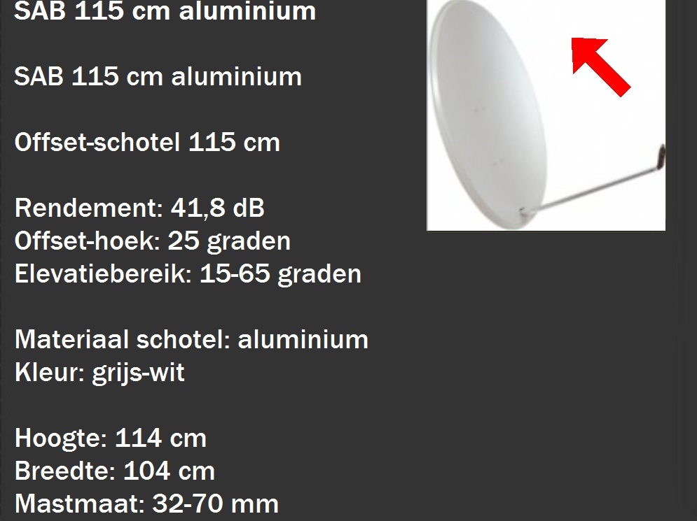

Maaar da'szelden op m'n SAB (114x104cm) :)
Alps LNB twin:

Sinds wanneer heeft SAB een schotel van 114x104cm? Volgens mij is de grootste SAB-schotel de SAB97 van 97x87cm. Welk type SAB-schotel heb jij dan?

Kloptr , 2dehands lukt nogwel :)
