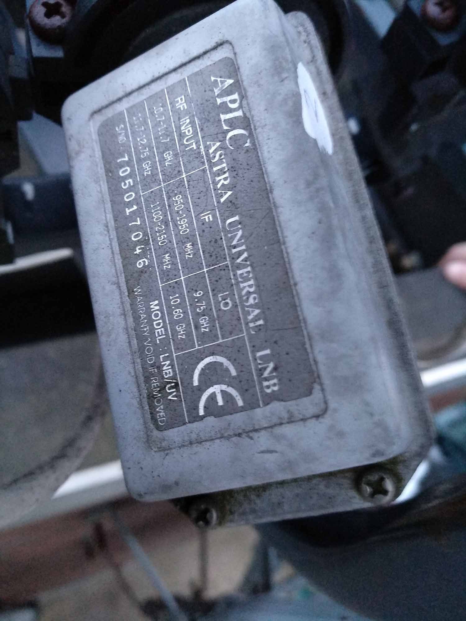

1 uur geleden zei Sprietje:
Ja Loek, de lage band loopt maar tot 11.700 MHz dus het lijkt er op dat alles wat daarboven zit je niet kunt ontvangen, zie:  https://www.lyngsat.com/Eutelsat-Hot-Bird-13B-13C-13E.html en https://www.lyngsat.com/Astra-2E-2F-2G.html
Ah ok, dan ga ik daar nieuwe lnb's plaatsen
Ik heb 12 lnb's gekregen van een vriend en 2 Maximum DiSEqC Switch 8/1 en ik heb al een EMP-CENTAURI S8/1 al die tijd aangesloten gehad, nu zat ik te denken....
Kan ik op 1 maximum diseqc  bijvoorbeeld 5 lnb's aansluiten en de uitgang daarvan op 1 ingang van de EMP plaatsen, dit via de tuner laten scannen waarbij hij de hele mikmak van een aantal satellieten vindt op die ene ingang en op de andere die zijn aangesloten (de overige 7) op de 7 ingangen van de EMP? er zitten ook switches op beide diseqc's misschien moet ik dat nog aanpassen dan...
Ik heb even een foto geschoten van die oude lnb, is deze ook met die limiet van 11.700 MHz?
aangepast door Loek3000
T90, Mutant HD 51
Link naar reactie
Delen op andere sites
Ik heb nieuwe lnb's dus ik ga deze eraf halen, maar ze zijn dus op zich nog goed, toch?
