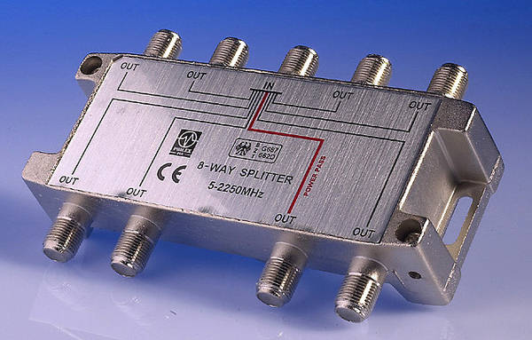

Zou die techniker soms zo'n type als een Technisat TechniRouter 9/1x8 K willen gebruiken ?

Misschien wil hij deze wel gebruiken

Leuk verzonnen, maar om een Technisat TechniRouter 9/1x8 te kunnen gebruiken heb je 2 quatro-lnb’s nodig waarvan elke lnb dus een horizontale en een verticale aansluiting heeft en ook nog een hoge- en een lage band aansluiting heeft. Meestal kan ook een quad-lnb gebruikt worden maar bij een duo-lnb met twee aansluitingen ontbreken dus de noodzakelijke 4 aansluitingen.
Ik ben echt geen groentje in dit vak want ik zit al bijna 50 jaar in de ontvangst van TV-antennesignalen en ik weet dat het absoluut onmogelijk is om op een duo-lnb met 2 aansluitingen 4 satelliettuners aan te sluiten via een splitter.
Het is net wat satencom in bericht 10 schrijft, het is geen stroomdraad die je naar alle kanten op kunt verdelen want het is namelijk een tweerichtingsverkeer, de signalen gaan van de lnb naar de satelliettuner en de satelliettuner geeft commando’s aan de lnb.
Beste satencom
Een mooie splitter maar die is niet geschikt voor satellieontvangst. Je kunt hiermee analoge signalen van bijvoorbeeld kabel-TV splitsen in 8 aansluitingen. Slechts één aansluiting is geschikt voor de doorgifte van satellietsignalen. Dat is de aansluiting met de rode lijn waar “power pass” bij staat. Dus alleen via deze aansluiting kan de satelliettuner commando’s aan de lnb geven om te schakelen van de ene naar de andere kop, de horizontale en de verticale transponders en de hoge en de lage band.
