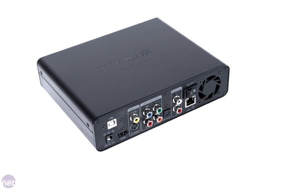

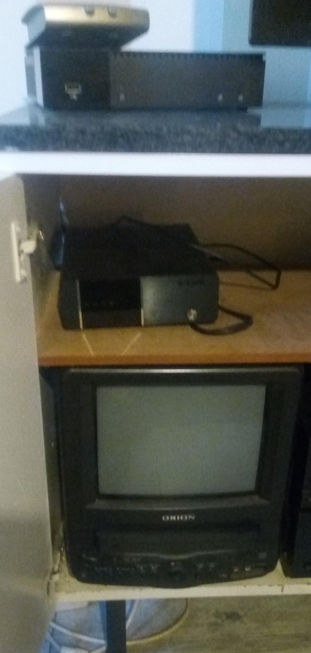

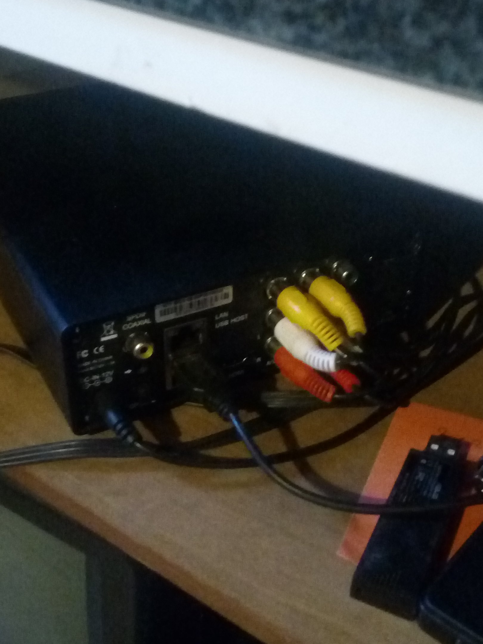

ik doe dat met een  oude  Icy Box  en een oude camping tv ..wel grote opnames van soms 20 gig en meer die ik dan omzet met handbrake ..en veel werk ..zowel die camping tv als Icy Box gekregen zijn al oud denk ik
