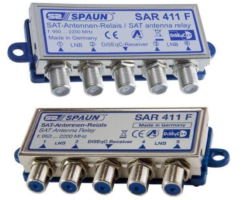

Ik heb Spaun SAR 411 F binnen gekregen met nummering 1, 2 en 4, 5. Er is hier al eens een discussie over geweest maar het is mij nog niet duidelijk wat het eindresultaat van deze discussie is.
Zijn deze disecq schakelaar van Spaun of niet en kan ik deze gewoon gebruiken.
Wie kan hier iets over zeggen.
Groet Hans

Ik ben blij dat ik de goede heb aangeschafd. Ik heb bij eerdere vragen over de 411 F meermalen jouw advies gezien: neem Spaun.
Bij de verpakking van de 411 zat een papier met informatie en onderaan staat: Änderungen im design vorbehalten.
Even hoe ik dat ga installeren. Ik heb nu 2 Digiality 8-1 disecq schakelaars achter elkaar in één kastje zitten onder de schotel.
Deze twee disecq schakelaar beinvloeden elkaar. Nu ik ben overgestapt naar Spaun en heb ik tussen de disecq schakelaars een plaat van lood geplaatst. Ik denk dat het lood de beïnvloeding kan tegenhouden. Als ik dit bedrijfsklaar heb zal ik hierover berichten.

Wat bedoel je eigenlijk met dat de 2 8-voudige schakelaars achter elkaar zitten, puur mechanisch of met doorgeluste antenne kabels?
Het lijkt erop dat wanneer je alleen de Dreambox aanzet, de diseqc schakelaar niet voldoende de verschillende LNB's van elkaar scheidt, waardoor de voeding het niet trekt.
Wanneer je de 2e ontvanger inschakelt neemt die een deel van de LNB voeding over waardoor de Dream opstart.

Er zit een 8-voudige disecq voor Dr. 800 en
een 8-v. disecq voor de Dr. 7020 HD.
Deze 2 disecq zitten achter elkaar in een kast. Hebben elektrisch en mechanisch niets met elkaar te maken.
Deze schakelaars ga ik nu vervangen door Spaun.

Ik heb de 8-voudige schakelaar van de 7020 HD vervangen door Spaun. Het resultaat is perfect, schakelt lekker vlot. In eerste instantie deed LNB 7 het niet heb me rot gezocht naar oorzaak. Toch weer gevonden, wat ik over het hoofd heb gezien is dat de "vastgelegd diseqc commando" niet op BA stond maar op uit. Je begrijpt natuurlijk wel wat ik tegen mezelf heb gezegd.
De 800HDse start ook niet goed op dus moet ik nog zo'n Spaun set aanschaffen, wat gebeurt nog wel een keer.
