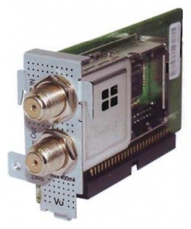

Emekli Geplaatst: 22 september 2012 Geplaatst: 22 september 2012 Als je ontvanger op bvb NL1 staat, op tuner A, dan moeten tuner B en C nog compleet te bekijken zijn. TIP!. Volgens mij wordt de Ultimo geleverd met 2 tuners en 3e kan je zelf kiezen en er bij kopen. Maar er is meer mogelijk, in plaats van een "normale" tuner, kan je er ook een twin tuner inzetten. Of deze al op de markt is, weet ik niet. Mocht je dit doen, komt er wel een extra coax naar je ontvanger. Zag net bij een winkel dat ie €39,-- kost, hier een afbeelding; Vu+ Uno 4K SE en 1TB HDD / Samsung 65'' UHD Smart TV. Vier schotels, 150, 120, 90 en 120** cm., voor Astra 1 & 3, Hotbird/Eurobird, Türksat, ** is tijdelijk buiten gebruik.
