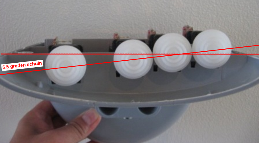

Sprietje Geplaatst: 20 februari 2016 Geplaatst: 20 februari 2016 De vier lnb's in de Multytenne staan in een schuine lijn. De schuinte is bepaald voor Duitsland waar de Multytenne ook voor ontwikkeld is.In Nederland moet die schuine lijn schuiner staan omdat we hier schuiner onder de satellieten zitten dan in Duitsland.De skew van de lnb's is in Duitsland voor alle vier de lnb's ook minder dan in Nederland. Daarom hebben ze de lnb's gewoon recht gemonteerd. Dat geeft dan wel een aantal graden afwijking maar dat was zeker ten tijde dat de Multytenne ontwikkeld werd niet zo erg omdat er toen nog geen 8PSK-modulatie werd gebruikt.Om deze twee redenen haal je meer uit een Multytenne door deze in Nederland schuin te zetten.Hoeveel, dat is uit te rekenen.De lnb's staan in een Multytenne op een schuine lijn van 6,5 graden.Via Satlex kun je uitrekenen hoe schuin ze werkelijk moeten staan.Stel dat Satlex aan geeft dat ze 10,5 graden schuin moeten staan. Nou dan is het heel makkelijk. Je trekt van die 10,5 graden 6,5 graden af en dat is 4 graden en die meet je in de richting waarin de Multytenne kijkt, dus naar de Astra 19,2 want die lnb staat precies in het midden in de kop.De skew van alle vier de lnb's staat dan op -4 graden en dat is een stuk beter dan dat ze op nul zouden staan, vooral voor de Astra 28,2 en 23,5.

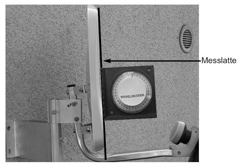

Sprietje Geplaatst: 20 februari 2016 Geplaatst: 20 februari 2016 Beste camberAls de richting van de Astra 19,2 onder een hoek staat met de muur, dan zul je de schuinte van de muurbeugel wat schuiner moeten zetten. Het komt er op aan dat de schotel op de juiste schuinte staat, de beugel is niet interessant. Tja en dat dan de elevatie instelling van de schotel iets af gaat wijken is van geen belang. Er staat toch geen elevatieschaal op de schotel. De elevatie van de schotel moet je meten aan de voorzijde van de schotel, zie afbeelding. Hierbij loop je tegen een probleem aan want Technisat zegt dat de schotel een offsethoek heeft van 30 graden. Als je de elevatie van de schotel gaat meten als die goed is afgesteld, blijkt dat de offset van de schotel minder is, zo tussen de 26 en 27%.
camber Geplaatst: 20 februari 2016 Geplaatst: 20 februari 2016 Hoi Sprietje. Bedankt voor de uitleg zo had ik het ook in mijn hoofd. De oplossing die ik bedacht heb wil ik toch uitproberen, ik heb nog wel buis van die diameter in de schuur liggen dus ik kan wel wat experimenteren . Ik denk dat het ook wat netter staat als de muurbeugel gewoon recht gemonteerd is? De elevatie van de schotel moet je meten aan de voorzijde, ik heb even rond gekeken en kom tot de conclusie dat ik een blokje van 23,5 mm (locatie Utrecht) aan de bovenzijde van de schotel moet plaatsen en dan met de waterpas afstellen. Ik ben ook nog van plan om de rubberen 0-ringen te plaatsen voor de fijnafstelling.

camber Geplaatst: 24 februari 2016 Geplaatst: 24 februari 2016 @sprietje Ik heb eens even mijn gegevens bij satlex ingevoerd voor de verschillende satellieten en ik zie daar dat de skew varieert van bijna -10 tot -3,6 afhankelijk voor welke satelliet je het berekend. Nu vroeg ik me af zou je een nog betere ontvangst hebben als je de skew van de afzonderlijke LNB's in de behuizing van de multytenne zou aanpassen? Volgens mij wel, ik heb 2 multytennes liggen en het lijkt me wel de moeite om met één van de twee wat te experimenteren.

Sprietje Geplaatst: 24 februari 2016 Geplaatst: 24 februari 2016 Tja, en als je de schotel dan 4 graden scheef hebt staan, dan is er toch niet zo'n grote afwijking meer. De skew van de lnb's afzonderlijk instellen is bijna niet te doen.
