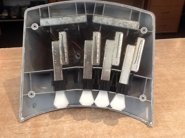

Sprietje Geplaatst: 30 maart 2016 Geplaatst: 30 maart 2016 Ja, het is niet ondenkbaar dat als zo'n kop bijv. al 10 jaar buiten heeft gehangen, dat de prestaties terug lopen.Mogelijk is er wat vocht in de kop gekomen en is het een en ander gaan oxideren.Je kunt de kap eens voorzichtig open maken en de onderdelen op oxidatie controleren.In de bijlage zie je een Multytenne twin. Nu heb je een idee hoe de twee helften aan elkaar bevestigd zitten.Let er op dat als je de vier zelftappers er weer in draait, je eerst een dot siliconen in het gat spuit en dan de schroef er weer terug in draait. Niet te vast aandraaien want dan heb je kans dat de kunststof kap scheurt.

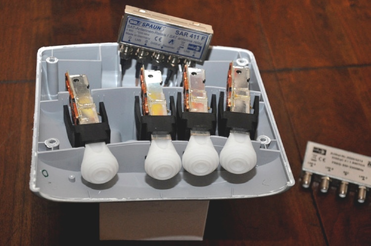

Sprietje Geplaatst: 31 maart 2016 Geplaatst: 31 maart 2016 (aangepast) Sommige mensen die de Multytenne open hebben gemaakt, hebben de bestaande diseqc-switches vervangen door Spaun diseqc-switches, zie afbeelding. Dat zijn zo ongeveer de beste switches die er bestaan met heel weinig verliezen want als er vocht in de kop heeft gezeten, kunnen diseqc-switches ook slechter worden. De volgorde is inderdaad van links naar rechts Hotbird, A19,2, A23,5, A28,2. Je zou zelfs de bestaande diseqc-volgorde nog kunnen aanpassen naar de meer gebruikelijke volgorde: Origineel is Astra 19,2 op 1 Hotbird 13 op 2 Astra 23,5 op 3 Astra 28,2 op 4 door de dunne coaxbabeltjes te verwisselen zou je de volgorde kunnen instellen op: Astra 19,2 op 1 Astra 23,5 op 2 Astra 28,2 op 3 Hotbird 13 op 4 31 maart 2016 aangepast door Sprietje
camber Geplaatst: 1 april 2016 Geplaatst: 1 april 2016 Vandaag de reserve kop eens opengehaald, wat mij opviel is de passing van de LNB's. Het zit erg losjes in elkaar de LNB van de astra 23 was iets naar achteren geschoven!! vandaar misschien de problemen mat Nat geo wild. Je kunt de LNB's trouwens best wel wat skew geven in de behuizing. Morgen of overmorgen met mooi weer zal ik de opengemaakte kop eens aan de schotel monteren en dan eens het een en ander aan de LNB's stellen volgens mij is er veel meer uit te halen door de LNB's afzondelijk af te stellen en dan eventueel met sileconenkit te fixeren.
