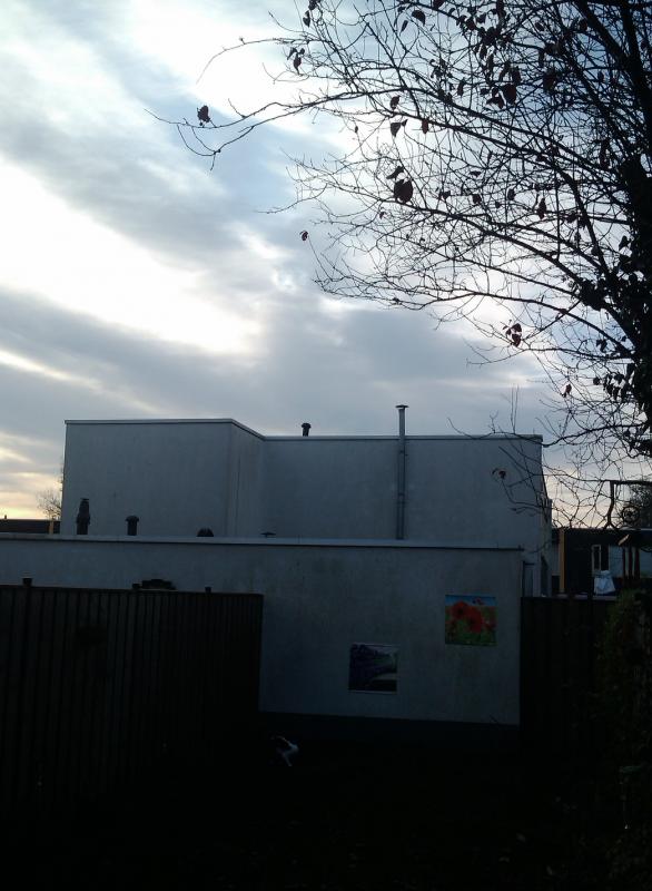

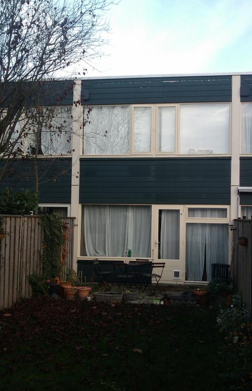

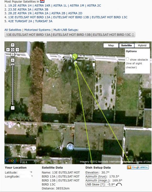

Ik heb wat foto's als attachment toegevoegd, Wat dishpointer van mijn mogelijke locatie van de sat vind, een foto van waar ik hem wel zou willen plaatsen (genomen van 1.9m hoogte ongeveer) en een foto vanuit de hoek waar ie naartoe moet gaan kijken. De boom maak ik me niet teveel zorgen over (toch?) paar takken snoeien is geen probleem. Maar ik maak me nogal zorgen om de bevestiging.
Ten eerste zijn het huur woningen, dus zwaar ingrijpende dingen kunnen natuurlijk niet. Verder worden de kozijnen en gevels binnen nu en een jaar vervangen door de woningbouw.
That said, de 'mooiste' plek tussen de huizen in, de dikke betonnen tussenmuur heeft een raare 'super hard hout' ervoor geschroefd. Omdat ik niet weet wat daar achter zit, weet ik ook niet of ik daar 'zomaar' in kan boren voor de ophanging van de schotel. Ook zit het half bij de buren natuurlijk.
De schutting zelf is veeels te slap (en te laag) dus valt af.
De wand zelf is waarschijnlijk niet stabiel genoeg. Wat ik kan zien, is het een metalen voorhang met glazwol vulling erachter. Het metaal is niet zeer dik. Aan de binnenkant van de woning zit hetzelfde soort hard hout als 'muur'. Opzich zou ik wel helemaal doorheen kunnen boren en een blok hout aan de binnenkant plaatsen als tegenstuk dus zou dan stevig genoeg kunnen zijn.
Tot slot kan ik hem natuurlijk gewoon op het dak zetten met een steun, kabels via de zijkant omlaag laten lopen via een gat naar binnen leiden. Maar daar heb je weer hele hoge ladder nodig die ik niet heb.

Vrees dat die moeite zal hebben om overal overheen te kijken, tenzij ik de schotel op in het zit-gedeelte plaats. Ook niet alles. Omdat ik aan de voorkant van het huis via de schuur redelijk makkelijk het dak op kan, is het mss wel een idee een 3m lange ladder te kopen en die te gebruiken om het dak op te komen. Met 4 tegels kan je zo'n ding toch wel redelijk stabiel plaatsen?

Tegen een slappe gevelwand kun je geen schotel plaatsen. In de muursteun mag echt geen beweging in zitten. Maar hou je ook rekening met de plaatsingsvoorschriften. Op het plat dak mag wel, tegen de achtergevel mag hij maximaal 3 meter van de grond komen vanaf de bovenzijde van de schotel gemeten, zie: http://vergunningvrij.omgevingsvergunning.com/documenten/vromschotelantennes.PDF
Yep het is vergunnigsvrij aan de achterkant en het is plat dak :) dat had ik al gechecked. De achterwand wordt het dus zeker niet, die is te los ook al verstevig ik het, het zal nooit 'muurvast' zijn. Dus dak of 'tussen' de huizen, wat ook niet echt kan, tenzij ik een 'Z' shape muurbeugel heb. zo'n L beugel kan ook wel, om van het midden mijn kant op te wijzen (Dus dat ie op zn zij ligt), maar volgens mij kan je de schotel weer niet zo monteren, bevestiging aan de paal is altijd verticaal dat ik zag, toch?
@oliver. Niet echt makkelijk om daar een schotel te plaatsen!
Op of bij het zitgedeelte is foeilelijk en onpractisch.
Halverwege de tuin kijk je tegen het gebouw erachter aan.
Tegen de schrootjes is te slap, en zelfs als dat niet zo zou zijn dan is de schotel zo groot dat het raam of de deur niet goed open kan.
De enige mogelijkheid die dan overblijft is dus inderdaad het platte dak. Maar dan wil ik je de raad geven: Bezint eer gij begint.
