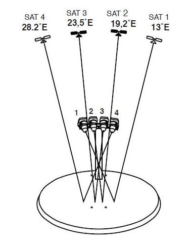

Sprietje Geplaatst: 10 januari 2013 Geplaatst: 10 januari 2013 Wil je de lnb’s symetrisch houden, dan moet je de schotel op 20,6 graden oost uitrichten. Dit komt er op neer dat de Astra 19,2-lnb 22 mm van het midden moet afzetten en dan de afstanden aanhouden die ik je eerder gegeven heb. Je maakt trouwens wel een denkfout. De Hotbird moet helemaal rechts op de rail. De volgorde zie je in de bijlage. De schotel op de Astra 19,2 uitrichten.

Eduard07 Geplaatst: 10 januari 2013 Geplaatst: 10 januari 2013 (aangepast) Je maakt trouwens wel een denkfout. De Hotbird moet helemaal rechts op de rail. De volgorde zie je in de bijlage. Vanuit de schotel gezien links op de rail en naar beneden, vanuit de rail richting schotel gezien rechts op de rail (die gekanteld naar beneden staat afgesteld). Gemakkelijker gezegd: de Hotbird lnb staat aan de oostzijde van de schotelarm. 10 januari 2013 aangepast door Eduard07 Vu+ Duo2 + PLi 4.0 + Fuba DAA110 + Stab 120Vu+Solo2 + Fuba DAA 850 + multifeed met 2 twin Alps + 1 quattro Alps + 1 twin MTI + PLi 4.0
