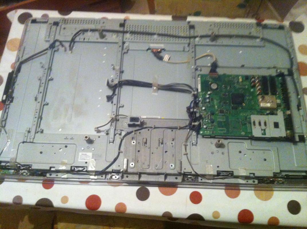

Nou rij ik vanmiddag met me busje van me werk klus weg waar we een alarm geinstaleerd hebben, zie ik bij de schroot zo´n platte liggen.Tja... die kan daar niet blijven liggen dus hop achter in de bus en mee naar huis.
Blijkt een Philips 42PFL5603D/10 te zijn en ziet er redelijk tot goed uit enkel zijn aan de achterkant de kleine speakertjes eruit geschroefd. Geen power cord en geen afstands bediening uiteraard. Kabeltje thuis opgezocht en eerst maar eens kijken wat er gebeurt.... niks dus (uiteraard)
Plat ermee en open. Wat blijkt.... er zit helemaal geen voeding in, die hebben ze eruit gehaald maar wel netjes de schroefjes weer terug op de plekjes.
Eerst dus maar eens op zoektocht wat voor voeding er uberhaupt in hoort, nou ik kan hem voor dit model nergens vinden op all mighty google. Wel voor de modellen eindigend op /F7 en /27 maar niet specefiek voor deze eindigend op /10. Nou heb ik het donkerbruine vermoeden gezien de overal uitverkochte repair kits dat degene van de /F7 de goede is voor dit model die ik alleen maar buiten de europese grensen kan vinden. Het gaat om voeding Philips/Magnavox 272217100595 REV:03F
Maar nu de grote ham vraag, mocht ik die voeding nog ergens kunnen vinden zou ik dat dan moeten kopen en plaatsen. Ik weet immers niet waarom die voeding er compleet uitgehaald is. Mischien is er wel iets ernstigers mee aan de hand en dachten ze die voeding nemen we eruit want daar kunnen we wel wat mee.
Wat zouden jullie doen?

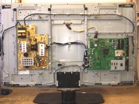

Het gaat om dit toestel met deze voeding links op de picture....

Hoezo kompleet eruit gehaald,Links zit hij ,op de foto is hij helemaal compleet.
Het scherm zal wel kapot zijn,anders hadden ze hemwaarschijnlijk niet weggedaan.
type zegt niet zo veel ,kijk naar het chassis nummer.staat op de achterkant.

Plaatje is natuurlijk een voorbeeld om te laten zien waar de vraag over gaat.
@ Columbo ,Jaaa maar neee, die foto is niet van het toestel die ik hier heb, dat is een foto die ik op internet had gevonden van dit model in mijn zoektocht naar de juiste voeding.

Hier een fotootje van het exemplaar wat hier ligt:

Zou die het dan weer doen denk je? :)

Dat niet, maar dan weet je wel zeker dat reparatie niet gaat lonen. :grin:
En eh, ook als die weer gaat werken met een nieuwe voeding, het blijft een Philips...
Nou, dit gaat idd. een no go project worden. Ik ga het weinige wat eruit te halen valt eruit slopen en weer netjes terug leggen.....
