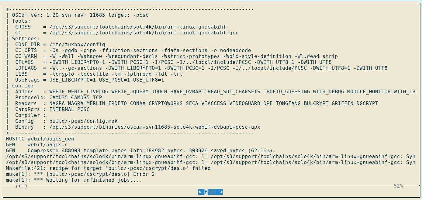

Momenteel wil ik de OSCam vervangen van mijn Xtrend ET10000 (nu 11666) want die stopt regelmatig spontaan.
Ik heb al een tijdje al meerdere keren succesvol oscam kunnen builden (in Ubuntu), maar momenteel lukt het niet om dat te doen inclusief Smargo en/of PCSC support.
CARDREADER_SMARGO in Configure/OSCAM_MODULE/CardReaders enabled:
afbeelding
USE_PCSC in Configure/OSCAM_EXTRA enabled:
afbeelding
binairies geüpdatet:
afbeelding
Maar builden ho maar..

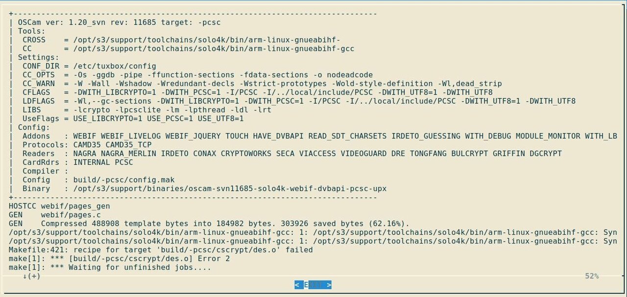

In lastbuild.log staat:
CONF	build/mipsel-openpli40-linux-gnu-ssl-libusb-pcsc/config.c
BUILD	Distribution/list_smargo-1.20_svn11685-mipsel-openpli40-linux-gnu-ssl-libusb-pcsc
CC	oscam.c
/home/lexzie/Downloads/s3_releases-s3_311/support/toolchains/openpli40/bin/../lib/gcc/mipsel-openpli40-linux-gnu/4.8.1/../../../../mipsel-openpli40-linux-gnu/bin/ld: dead_strip: No such file: No such file or directory
collect2: error: ld returned 1 exit status
Makefile:413: recipe for target 'Distribution/list_smargo-1.20_svn11685-mipsel-openpli40-linux-gnu-ssl-libusb-pcsc' failed
make[1]: *** [Distribution/list_smargo-1.20_svn11685-mipsel-openpli40-linux-gnu-ssl-libusb-pcsc] Error 1
make[1]: *** Waiting for unfinished jobs....
Makefile:373: recipe for target 'all' failed
make: *** [all] Error 2
Terwijl het bestand ld aanwezig is. (via dat pad gecontroleerd zoals dat in de foutmelding staat).
Als ik zonder deze twee opties build gaat het wel goed, maar dan kan ik mijn Smargo triplereader en mijn PCSC reader niet gebruiken.
Iemand een tip?

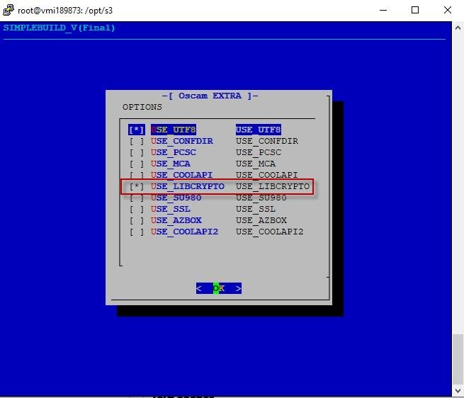

Lib crypto en ssl had ik geinstalleerd, ssl 098 stond in het menu maar was rood ipv groen..
Pcsc cscript blijft blijft doormelden terwijl ik hem in het script late had aan gevinkt..

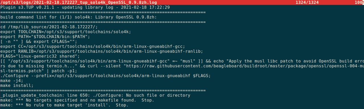

Het duurde even voordat de toolchain weer opgebouwd was, nu krijg ik geen foutmelding meer, maar er staat ook niks in de binaries map.
lastbuild.log.txt
