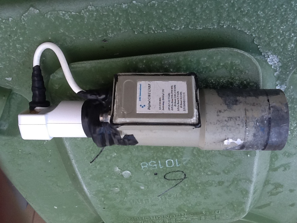

duitsland Geplaatst: 13 januari 2013 Geplaatst: 13 januari 2013 Hoi Trust, klopt, dit komt omdat ik de lnb voor KU band zowel aan de linker als rechterkant van de C band golfpijp heb getest. De foto die je ziet is gemaakt toen de lnb aan de rechterkant zat, vandaar. Het is echt geen foutje hoor Dreambox 920UHD FBC kabel tuner en 2 interne Sat tuners. SSD 500GB Triax 110cm met een Homemade C/KU band LNBF draaibaar tussen 80,0 oost en 67,0 west. Triax 78cm vast met CDS Triple lnb.

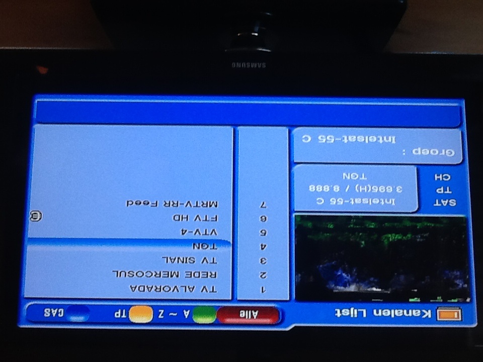

duitsland Geplaatst: 13 januari 2013 Geplaatst: 13 januari 2013 Tgn channel op Intelsat 55 west. Dreambox 920UHD FBC kabel tuner en 2 interne Sat tuners. SSD 500GB Triax 110cm met een Homemade C/KU band LNBF draaibaar tussen 80,0 oost en 67,0 west. Triax 78cm vast met CDS Triple lnb.

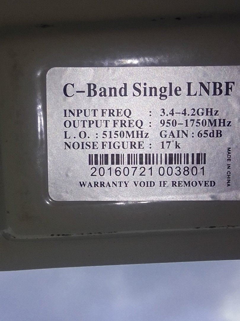

duitsland Geplaatst: 13 januari 2013 Geplaatst: 13 januari 2013 Tuurlijk ! Ervaringen delen is het leukste wat er is. Ik heb een C band lnbf in China besteld bij de bekenste internet site van dat land en de lnbf heeft een erg hoge versterking (65 db) en een ruis van 13 Kelvin, dat is het beste wat ik kon vinden. Levering van de lnbf vind aankomende week plaats en ik gebruik nu een ruis van 25 Kelvin. Op je vraag wat de beste lnb is kan ik alleen maar zeggen dat je moet kijken naar ruis van de Gaesfets, daar draaid alles om. Succes, ik hoor het wel ! Johan Dreambox 920UHD FBC kabel tuner en 2 interne Sat tuners. SSD 500GB Triax 110cm met een Homemade C/KU band LNBF draaibaar tussen 80,0 oost en 67,0 west. Triax 78cm vast met CDS Triple lnb.

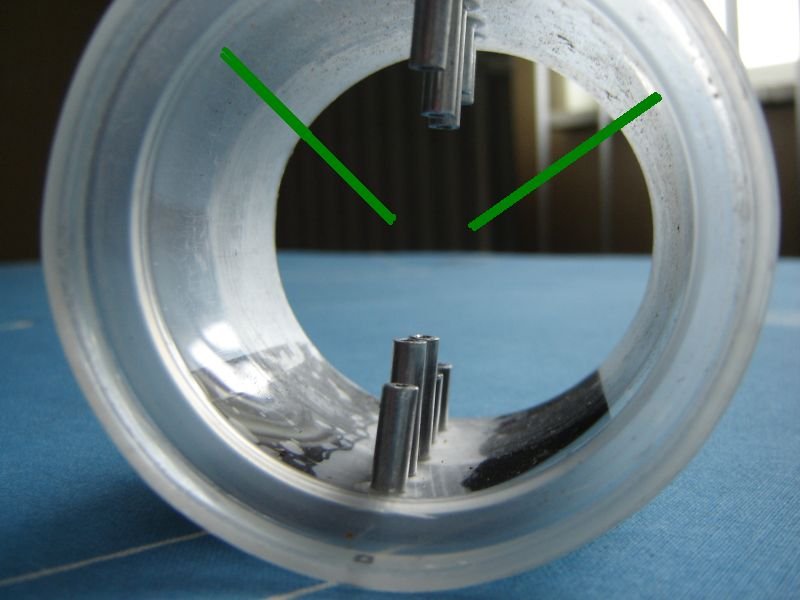

duitsland Geplaatst: 13 januari 2013 Geplaatst: 13 januari 2013 Ik heb zelf ook ooit een keer een combifeed voor C en KU band gekocht, het KU lnb,tje is zwaar doof vandaar dat je op de foto zie dat ik daarop al direct een eigen KU band lnbf heb gemonteerd. Dat scheelt al een behoorlijk stuk, het ontvangst is op de ku band na het vervangen van de lnb behoorlijk goed en vergelijkbaar met een losse lnb. Het probleem wat je vervolgens gaat krijgen is dat en de C band lnb ook erg doof is vergelijkbaar met mijn losse Strong C band lnb en het grootste probleem is en blijft het Circulaire plaatje voor de links en rechts gepolariceerde uitzendingen, deze houd echt bijna alle ku signalen tegen en is dus geen alternatief. Zodra je het plaatje er uit haalt zijn de resultaten op ku goed maar blijft het C band signaal ver achter vergeleken met een losse lnb. Vandaar dat ik dit alternatief heb gemaakt en de resultaten zijn voor mij meer dan voldoende. Ik heb gewoon geen plek om een grotere schotel neer te hangen, misschien ooit een keer een 1.20 mtr. Vandaar dat ik al voor langere tijd op zoek ben naar een Chapparal Corotor maar deze zijn alleen nog in Amerika te krijgen tegen waanzinnige kosten. Johan Dreambox 920UHD FBC kabel tuner en 2 interne Sat tuners. SSD 500GB Triax 110cm met een Homemade C/KU band LNBF draaibaar tussen 80,0 oost en 67,0 west. Triax 78cm vast met CDS Triple lnb.

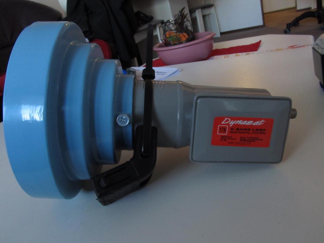

hvdh Geplaatst: 13 januari 2013 Geplaatst: 13 januari 2013 Hallo duitsland, ook hier? Zoals je al wist heb ik hier dezelfde Triax en trechterfeed. Het lijkt er helaas op dat juist de sterkere C-band satellieten (20 Oost, 5 West enz.) buiten mijn bereik zijn, dus mijn C-band experimenten hebben nog niet veel opgeleverd. Maar een dielectrisch plaatje heb ik nog niet gemaakt. Deze 17K Dynasat LNB (ca. 10 Euro, meegenomen uit Thailand) gaf een half jaar geleden bij Ponny's dx-treffen heel goede resultaten. Dr.HD F16, TBS 5927, ET 8500, T-55 voor 9/13/19/23/28/39/42/45°O, Technisat 52/53°O, Laminas 120cm 1°W...68°O.
duitsland Geplaatst: 13 januari 2013 Geplaatst: 13 januari 2013 Ook leuk je hier weer te vinden, dit keer in onze eigen taal Een Circulair plaatje MOET je echt gebruiken op de 2 Satellieten die je noemt, zonder gaat het niet lukken. Met het plaatje haal je net als ik zeker 6 zenders binnen op 5 west. Ook de Arabsat op 20 west heeft Circulaire polarisatie dus zonder vindt je niets. Johan Dreambox 920UHD FBC kabel tuner en 2 interne Sat tuners. SSD 500GB Triax 110cm met een Homemade C/KU band LNBF draaibaar tussen 80,0 oost en 67,0 west. Triax 78cm vast met CDS Triple lnb.
