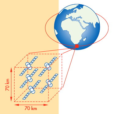

Elke communicatie satelliet die normaal in bedrijf is op de Clarkebelt, beweegt zich in een kubus met ribben van 70km. Dat wordt gedaan om zo min mogelijk brandstof te gebruiken gedurende de levensduur van de satelliet van normaal ongeveer 15 jaar om de satelliet op zijn plaats te houden zonder dat met een normale ontvangstschotel hinder wordt ondervonden. Bij satellieten die bijna aan het einde van hun levensduur zijn, wordt de levensduur nog wat gerekt, door de afwijkmarge van zijn positie te vergroten. Hij kan dan niet meer voor de normale ontvangst gebruikt worden, alleen voor feeds e.d. met automatisch zoekende schotels die de positie van de satelliet blijven volgen.
Een beweging van 70km op de Clarkebelt komt overeen met 0,1graad Azimuth verschil. Reken maar mee:
Afstand tussen satelliet en schotel is ongeveer 38.800km
0,1 graad verschil is 38.800 x 0,1 x 1 graad radiaal = 38.800 x 0,1 x 0,01745 = 67,7km.

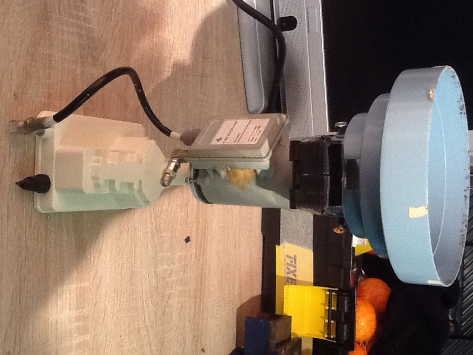

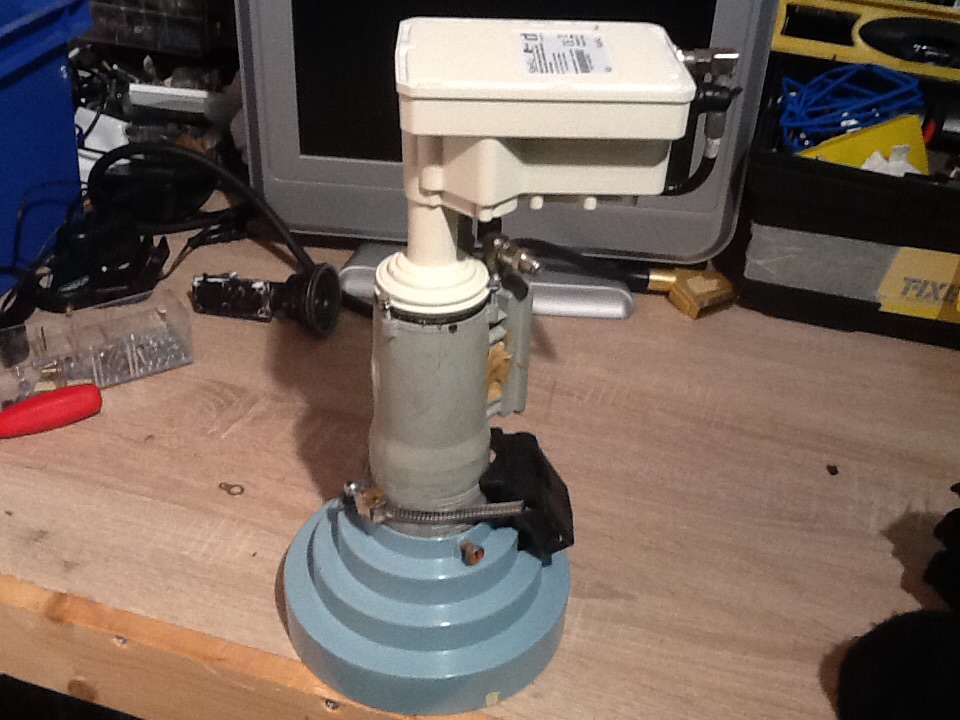

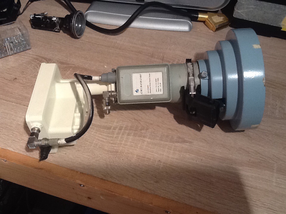

Nieuw experiment met een combifeed voor C/KU/KA band.
Ik moet dit alleen nog op mijn schotel plaatsen om naar het resultaat te kijken maar het is hier Blafkoud !
Morgen maar wat testjes gaan proberen. Geen idee nog of dit gaat werken.
Dreambox 920UHD FBC kabel tuner en 2 interne Sat tuners.
SSD 500GB
Triax 110cm met een Homemade C/KU band LNBF draaibaar tussen 80,0 oost en 67,0 west.
Triax 78cm vast met CDS Triple lnb.
