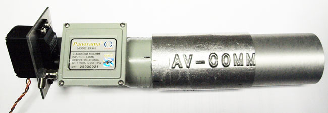

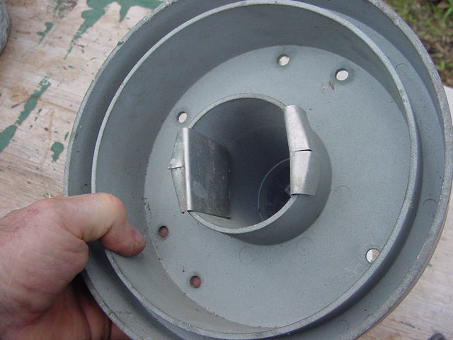

trust Geplaatst: 13 januari 2013 Geplaatst: 13 januari 2013 (aangepast) Ook leuk je hier weer te vinden, dit keer in onze eigen taal Een Circulair plaatje MOET je echt gebruiken op de 2 Satellieten die je noemt, zonder gaat het niet lukken. Met het plaatje haal je net als ik zeker 6 zenders binnen op 5 west. Ook de Arabsat op 20 west heeft Circulaire polarisatie dus zonder vindt je niets. Johan Het plaatje zit inderdaad aardig in de weg als de Ku lnb achterop de C-band lnb zit . De AV-COM polarizer zou een optie kunnen zijn maar die kost dacht ik al €120 euro zonder de motor . De foto van de C-band gregorian is van Schuchard deze heeft gepost op het Fibo forum . daar staan ook deze foto's van een depolarizer en de puntfeed . Die depolarizer blokkeerd waarschijnlijk niet het KU signaal of minder lijkt mij . Zo,n puntfeed lnb zoek ik dus nog . @dr.Ijzerbout heb je een grote koffer bij je ? 13 januari 2013 aangepast door trust Het verschil tussen theorie en praktijk is mijn uitdaging . Octagon SF8008 4K Edision Primo IP S2 Dr.HD F16 1.8 m ChannelMaster Offset in tuin 53º E - 45º W Jaeger SMR 1224 Usals met 5 Lnb wisselaar 2x Ka - Ku - C band Lin / Circ 1.2 m Echostar Offset aan schuur 53º E 34.5 W Twoteck Twinrotor met 3 Lnb wisselaar Ku - Ku low - Ka

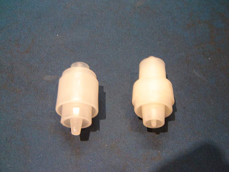

trust Geplaatst: 13 januari 2013 Geplaatst: 13 januari 2013 (aangepast) @ Duitsland , op die Ku-lnb zit zo te zien geen feedhoorn , bij ombouwen en testen van lnb's houd ik wel feedhoorns over . Ik heb 2 kleine liggen uit een Sab en een uit een inverto lnb (welke zit er trouwens in die trechter ?) Lijkt me interessant om zo een bij jou in die KU lnb te testen . Weet je zo de binnenmaat ? Kan ik hem e.v. aanpassen en opsturen . Bij een test hier maakte het een reuze verschil als dit stukje kunststof er niet in zat . de een heeft een 18.5 mm pasrand , de ander 19.5 13 januari 2013 aangepast door trust Het verschil tussen theorie en praktijk is mijn uitdaging . Octagon SF8008 4K Edision Primo IP S2 Dr.HD F16 1.8 m ChannelMaster Offset in tuin 53º E - 45º W Jaeger SMR 1224 Usals met 5 Lnb wisselaar 2x Ka - Ku - C band Lin / Circ 1.2 m Echostar Offset aan schuur 53º E 34.5 W Twoteck Twinrotor met 3 Lnb wisselaar Ku - Ku low - Ka
duitsland Geplaatst: 13 januari 2013 Geplaatst: 13 januari 2013 Hoi weer ! Ik gebruik omenteel een Inverto black ultra, die feedhorntjes heb ik ook liggen en getest. Ik zal je eerlijk zeggen, ik zie geen verschil....... Daarom heb ik er ook geen feedhorn meer op zitten maar gewoon de kale trechter. Dat komt omdat ik de Conische scalerring waterdicht afdek omdat bij offset opstelling er water in de hoorn kan blijven staan. Als jij betere resultaten hebt met dat stukje feedhorn hoor ik het graag, ik zie geen verschil. Dreambox 920UHD FBC kabel tuner en 2 interne Sat tuners. SSD 500GB Triax 110cm met een Homemade C/KU band LNBF draaibaar tussen 80,0 oost en 67,0 west. Triax 78cm vast met CDS Triple lnb.

sat87 Geplaatst: 13 januari 2013 Geplaatst: 13 januari 2013 Even nog terug komen op de AV-COM. Volgens mij is de fabricage van de AV-COM ergens in een fabriekje in Australië. Was vorig jaar van plan om hem uit Australië te importeren, maar de kosten lopen dan ook op als ik import rechten moet betalen, denk ik. Volgens de Duitse site was die AV-COM van hun extra aangepast aan de door hun te leveren feedhoorn. Sat87, 87 niet mijn geboortejaar, maar begonnen met satelliet ontvangst. TBS5929 / TM5402 HD M3 /ClarkeTech5100C, 3x80cm 1x150cm 2x180cm 1x280cm schotels. KU, Ka-d, S en C-band, 76oost tot 61west
duitsland Geplaatst: 14 januari 2013 Geplaatst: 14 januari 2013 @Trust, die afbeelding van de Schurguard C band lnb wat is dat precies en waar komt dat vandaan ? Ik ben aan het zoeken maar kan zosnel niets vinden. Johan Dreambox 920UHD FBC kabel tuner en 2 interne Sat tuners. SSD 500GB Triax 110cm met een Homemade C/KU band LNBF draaibaar tussen 80,0 oost en 67,0 west. Triax 78cm vast met CDS Triple lnb.

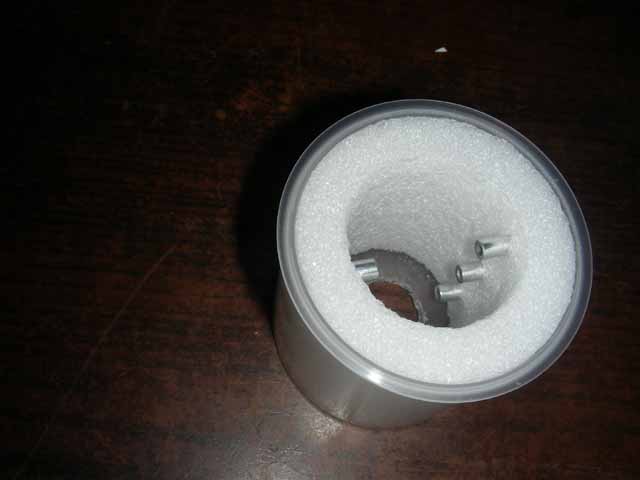

duitsland Geplaatst: 14 januari 2013 Geplaatst: 14 januari 2013 Eigelijk is die AV Comm golfpijp ook wel zelf te maken, het enige wat je moet weten is hoe lang zijn de stubs die er in zitten, en hoever zitten ze uit elkaar. De lengte is gewoon een kwartgolf van de frequentie lijkt me maar we kunnen de lengte van de antennes in de lnb aanhouden. Aan een golfpijp komen voor 4 GHz komen lijkt mij het moeilijkst. Ik zal een gaan snuffelen. Volgens mij zag ik al zoiets of een foto van Trust, dat lijkt mij duidelijk op een stuk zelfbouw. Dreambox 920UHD FBC kabel tuner en 2 interne Sat tuners. SSD 500GB Triax 110cm met een Homemade C/KU band LNBF draaibaar tussen 80,0 oost en 67,0 west. Triax 78cm vast met CDS Triple lnb.

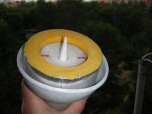

trust Geplaatst: 14 januari 2013 Geplaatst: 14 januari 2013 Bedoel je deze ? Het verschil tussen theorie en praktijk is mijn uitdaging . Octagon SF8008 4K Edision Primo IP S2 Dr.HD F16 1.8 m ChannelMaster Offset in tuin 53º E - 45º W Jaeger SMR 1224 Usals met 5 Lnb wisselaar 2x Ka - Ku - C band Lin / Circ 1.2 m Echostar Offset aan schuur 53º E 34.5 W Twoteck Twinrotor met 3 Lnb wisselaar Ku - Ku low - Ka
duitsland Geplaatst: 14 januari 2013 Geplaatst: 14 januari 2013 Nee dat was een andere foto die ik heb gezien, in het eerste gedeelte van de topic. Ik bedoel de foto waar het vulmiddel in zit. Dreambox 920UHD FBC kabel tuner en 2 interne Sat tuners. SSD 500GB Triax 110cm met een Homemade C/KU band LNBF draaibaar tussen 80,0 oost en 67,0 west. Triax 78cm vast met CDS Triple lnb.
