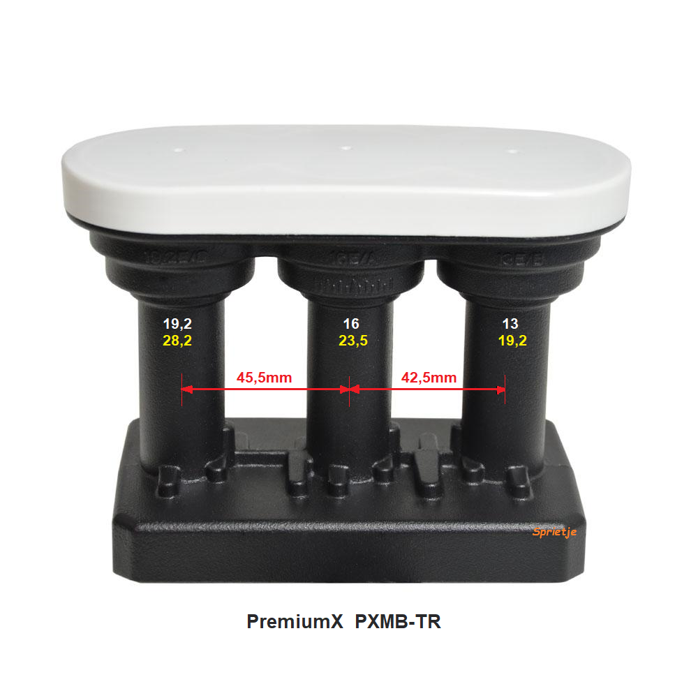

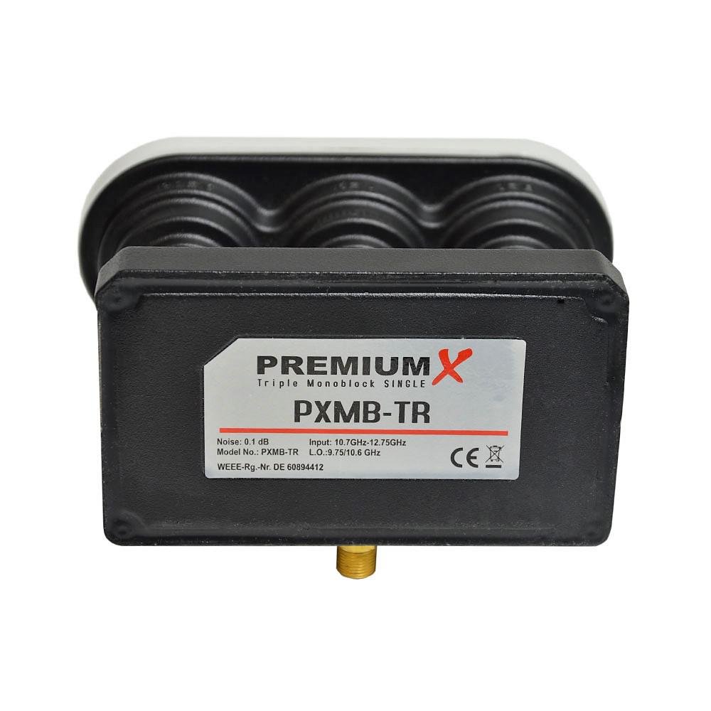

Sprietje Geplaatst: 2 december 2017 Geplaatst: 2 december 2017 Wist je trouwens dat en nog een merk is met een triple-lnb die veel gelijkenis toont met de Inverto Triple-lnb? Het betreft het merk PremiumX en het is de PXMB-TR Triple Monoblock Single triplefeed Astra 19,2° Eutelsat 16° Hotbird 13° Sat. De belangrijkste verschillen zijn: - de lnb's staan 10% verder uit elkaar dan die van Inverto en CanalDigitaal - de halsdiameters zijn alle drie de lnb's 23mm, dit in tegenstelling tot de inverto waarbij alleen de middelste golfpijp 23mm is, de twee buitenste 21,5mm. - de kap aan de voorzijde is ovaalvormig, die van Inverto en CD is bij de middelste lnb hoger. Groot pluspunt bij deze triple-lnb is dat die beter past op een schotel van 70cm breed zoals bijv. de Triax 78. De Canal Digitaal triple-lnb alsmede de Inverto triple-lnb zijn gemaakt voor een schotel van 60cm breed maar is ook goed te gebruiken op een Triax78 die 70cm breed is.

Sprietje Geplaatst: 3 december 2017 Geplaatst: 3 december 2017 Nog even wat informatie over de PremiumX triple-lnb. Volgens de site van http://www.premiumx.de/ betreft het een monoblock voor de ontvangst van de 13-16-19,2 oost voor een schotel van 90cm. De triple-lnb van Inverto, de IDLM-SINM20-TRPMN-8PP is ook voor de ontvangst voor de ontvangst van de 13- 16-19,2 oost maar dan voor een schotel van 85cm. PremiumX geeft dus aan dat hun triple-lnb voor een grotere schotel is en dat verklaart ook dat de afstanden tussen de lnb's zo'n 10% groter is. De verhouding tussen de afstanden van de drie koppen is bij de 13-16-19,2 oost hetzelfde als bij de 19,2-23,5-28,2 oost, vandaar dat de triple-lnb's van Inverto, Canal Digitaal (in feite ook Inverto) en van PremiumX voor beide satellietcombinaties te gebruiken zijn alleen de schotelmaten zijn anders waar ze op passen. Gebruik je de Canal Digitaal of de Inverto triple-lnb, voor de drie Astra satellieten, dan passen ze precies op een schotel van 60cm breed. Zelfs voor een schotel van 70cm breed zoals de Triax 78, zijn beide triple-lnb's prima te gebruiken, alleen het afstellen luistert nauwkeuriger. Gebruik je de triple lnb van PremiumX, dan past deze dus veel beter op een schotel van 70cm breed. Maar zoals een CD-triple-lnb dus ook voor een schotelmaat van 70cm breed te gebruiken is, is de PremiumX ook voor een wat grotere schotel te gebruiken ter wille van een betere regenreserve. Hierbij kun je tot 75cm breed gaan uiteraard wel allemaal schotels met een f/D-verhouding van 0,6. Voor mensen die de PremiumX triple-lnb op een zo groot mogelijke schotel willen plaatsen waarbij alles nog naar behoren werkt en fatsoenlijk af te stellen is, zijn daar enkele schotels voor te gebruiken, namelijk: - Televes QSD 75 met een reflectormaat van 75cm breed en 85cm hoog - Schwaiger SP1710.0 met een reflectormaat van 74,5cm breed en 84,5cm hoog - Astro ASP 78 met een reflectormaat van 74cm breed en 84cm hoog Het betreft allemaal schotels met een aluminium reflector en een smalle aluminium lnb-houder die dus goed tussen de golfpijpjes van de triple-lnb past. Helaas is ook de PremiumX triple-lnb net als de Inverto IDLM-SINM20-TRPMN-8PP triple-lnb 13-16-19,2 alleen maar met één aansluiting te verkrijgen en niet met twee. De PremiumX PXMB-TR Triple Monoblock Single is in Duitsland te koop voor €29,50 Als bijlage een afbeelding met de maten er bij.

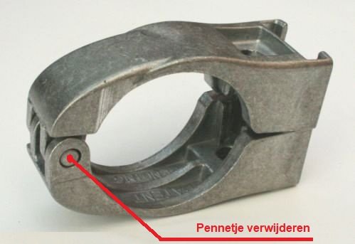

Gast Geplaatst: 16 december 2017 Geplaatst: 16 december 2017 (aangepast) Bedankt maar past dus niet. De Fuba Lnb klem kan niet om het middelste pijpje. Die aluminium klem kan niet wijd wijd genoeg opengeklapt worden om ze te laten inhaken en ze te laten sluiten. Op de buitenste pijpjes werkt ook niet want Lnb komt dan niet goed op de schotel te staan en tevens klemt het niet. Conclusie is dat deze combinatie niet mogelijk Is!! Heb de Lnb op een 54 cm Triax gezet en GEWELDIGE ontvangst op alle drie de satelieten waarbij zelfs Astra 2 de topper was.. En nog wat...die verloopring paste prima op de buitenste pijpjes. Waren zelfs te klein om de Lnb te klemmen. Kortom praktijktest botste volledig met theorie. Dus zo Inverto op een Triax is afdoende en een fuba zal wel ok zijn met duo Lnb of single Lnb. 16 december 2017 aangepast door erwinnaar Aanvullen
Sprietje Geplaatst: 16 december 2017 Geplaatst: 16 december 2017 (aangepast) Je moet even het pennetje verwijderen, dan monteren en dan het pennetje er weer in plaatsen. Natuurlijk krijg je de verloopring wel over de buitenste pijpjes maar omdat die 1,5mm dunner zijn klemmen ze dan niet. Dat had ik al geschreven. 16 december 2017 aangepast door Sprietje
Gast Geplaatst: 16 december 2017 Geplaatst: 16 december 2017 (aangepast) Welk pennetje?? Is van gegoten aluminium en aan 2 losse stukken...moet ik dan gaan slijpen..? 2 helften moet je inhaken en dichtklappen. Dat gaat niet omdat de pijpjes ervoor zorgen dat de helften niet genoeg open kunnen om in te haken en dan dicht te klappen. Is een gepatenteerd Fuba systeem... 16 december 2017 aangepast door erwinnaar Aanvullen
