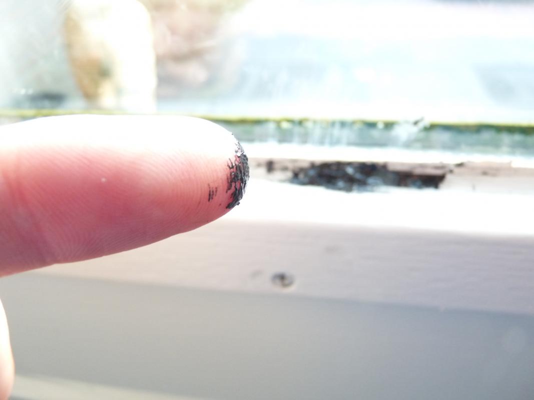

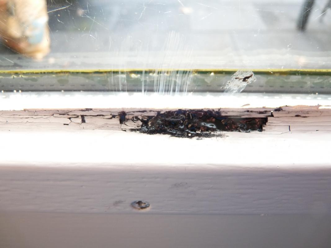

The Iron Maiden Geplaatst: 17 februari 2013 Auteur Geplaatst: 17 februari 2013 Ik heb foto's gemaakt, maar ik ben nog even aan het zoeken hoe ik deze kan toevoegen aan de gallerij The gallery can be used to upload images you wish to share with thecommunity. To access it, click the "Gallery" tab at the top of any page. I kan geen gallery-tab vinden VU+ duo met OpenPli, CCam 2.11 op 78 cm triax wok en multiblock op Astra 19.2, 23.5 en 28.2 -- Hier had uw reclame kunnen staan --

The Iron Maiden Geplaatst: 17 februari 2013 Auteur Geplaatst: 17 februari 2013 Dank je. Dan hier de foto's VU+ duo met OpenPli, CCam 2.11 op 78 cm triax wok en multiblock op Astra 19.2, 23.5 en 28.2 -- Hier had uw reclame kunnen staan --
Mojo Geplaatst: 17 februari 2013 Geplaatst: 17 februari 2013 Is die glaslat nog we hard? Ik denk dat je die glaslat er af moet halen om te kijken wat er achter en onder gebeurd. You know when you've been shagged. I like receivers who give me pleasure.
gerrit B Geplaatst: 17 februari 2013 Geplaatst: 17 februari 2013 (aangepast) Hallo, En een 4 cm dikke ruit? Is dat niet erg dik voor een achterdeur? mvg, The Iron Maiden nee, hoor, heb ik hier ook en was dacht ik maar iets van 8 euro duurder dan een normale dikte De ruit is dan precies hetzelfde alleen de spouw tussen de 2 ruiten (dat aluminiumkleurige waar je op kijkt) is dan wat breder. Maar er klopt iets niet in jouw verhaal. Stopverf kom je over het algemeen alleen maar tegen bij grenenhout want rond de tijd dat hardhout zijn intrede deed werd vrijwel alles al gekit. Dus of er is geen stopverf gebruikt (en als ik de foto's zo bekijk lijkt dat er ook verdacht veel op want de naad tussen hout en glas is veel te klein voor stopverf) of de stopverf is op een manier toegepast wat eigenlijk niet de bedoeling is. Het kan zijn dat er wel aan de buitenkant stopverf is gebruikt (dit is vaak een laag van 1 a 1,5 cm welke onder een hoek van 45 graden is afgemesd) en dat aan de binnenkant gewoon kit is gebruikt. Wat ik op de foto zie lijkt er meer op gewoon kit is gebruikt met een dikke laag verf er op wat gebarsten is. Waarom die week is geworden en nu kleeft? daar heb ik geen idee van. Mijn advies zou zijn om deze vraag eens op een klusforum te gaan stellen, zoek maar eens op klusidee oid. dan kom je wel iets tegen. suc6 Gerrit 17 februari 2013 aangepast door gerrit B zondag? nee dan kan ik niet dan ben ik vissen
Gene 1225 Geplaatst: 17 februari 2013 Geplaatst: 17 februari 2013 Ik vond deze zin in de wiki wel opvallend : "De plantaardige olie in klassieke stopverf dringt gemakkelijk in de ondergrond, droogt langzaam, kan verzepen ..." als het een plakkerig , niet drogend goedje is , dan zou het dus in die richting kunnen gaan . Groeten , Gene. Kabel: Orange. Schotel: Vu+ UNO 4K SE , TVV , Triple Quad
minplus Geplaatst: 17 februari 2013 Geplaatst: 17 februari 2013 Ziet er uit als schimmel en rottingstoestanden. Die hele rotzooi weghalen, al het zachte materiaal, en dan vermoedelijk met houtrotstop en houtrotvuller weer repareren 3x VU+ met Open Pli , 2 Gregorians, 1 Big bisat, 1 Oled en 2 LCD's
The Iron Maiden Geplaatst: 17 februari 2013 Auteur Geplaatst: 17 februari 2013 Nu je het zegt denk ik zelf dat het inderdaad ook geen stopverf is. Stopverf is inderdaad breder en ziet eruit als klei. Het heeft wel wat weg van EPDM kit, waar je ook vijverfolie mee aan elkaar plakt. Ik zal komende week eens de glaslat eraf halen en kijken wat er onder zit. Dan de alle kit en eventuele houtrot weghalen en opnieuw afwerken. VU+ duo met OpenPli, CCam 2.11 op 78 cm triax wok en multiblock op Astra 19.2, 23.5 en 28.2 -- Hier had uw reclame kunnen staan --
