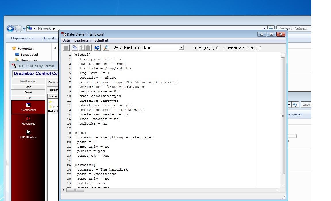

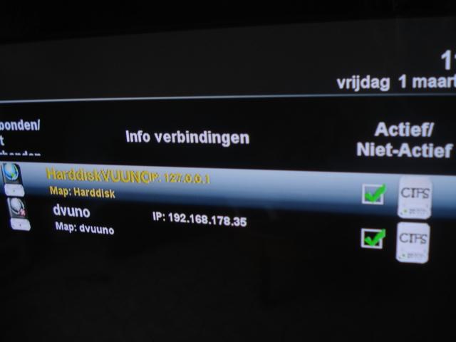

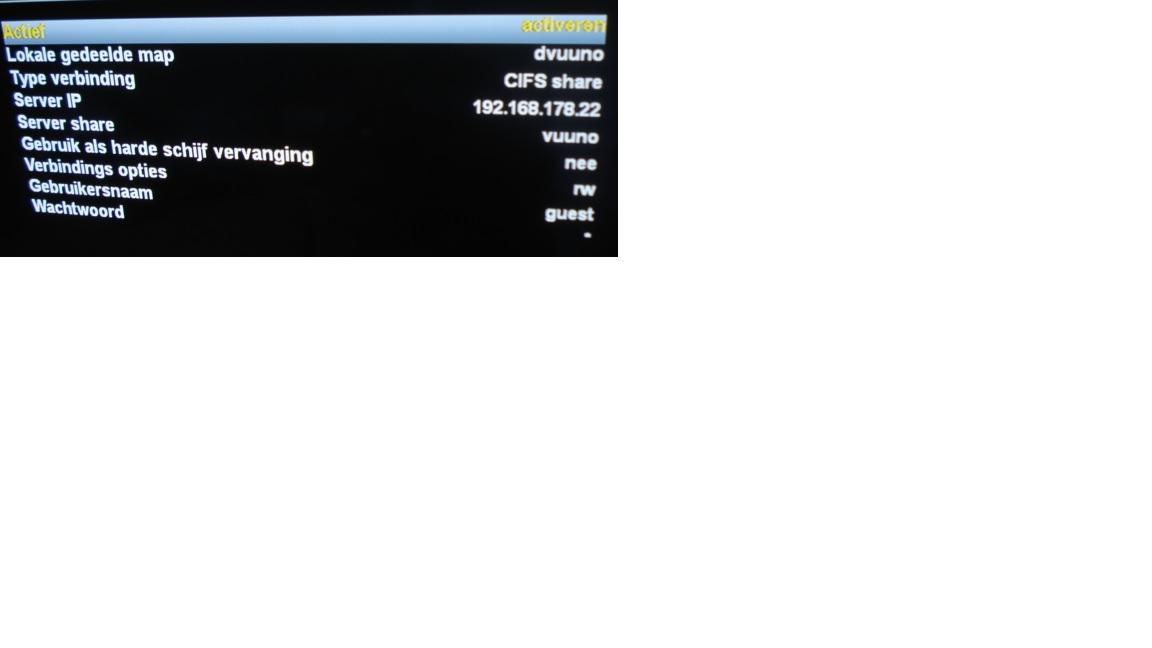

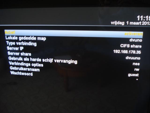

dime Geplaatst: 1 maart 2013 Geplaatst: 1 maart 2013 hoi , ik krijg het niet voor elkaar op me pc me vu+uno samen in een netwerk te zetten , ben er wel een beginneling in , ddc e2 gaat zo dus ook staat de samba goed (denk ik toch ) maar ik denk dat ik met me instellingen niet goed zit ik heb al van alles geprobeerd maar ik krijg het niet aan de praat , ik heb er een paar foto's bij gedaan , kun je zien wat ik fout doe , kan iemand me helpen bedankt ,

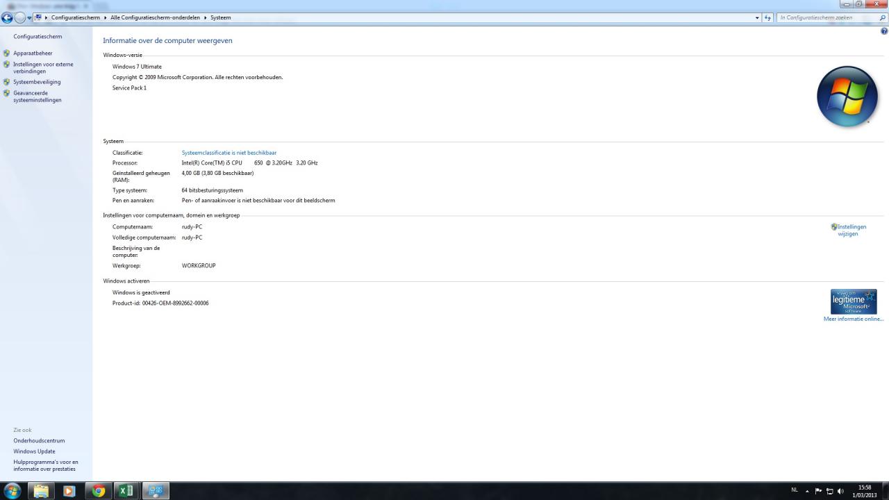

Tonskidutch Geplaatst: 1 maart 2013 Geplaatst: 1 maart 2013 (aangepast) pauze, verkeerde aanpak wat staat er voor naam bij uw windows onder werkgroep????????????????????????????????????????????? 1 maart 2013 aangepast door Tonskidutch The Faith Healer, remastered 2002 The Sensational Alex Harvey Band

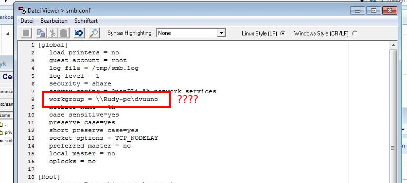

Tonskidutch Geplaatst: 1 maart 2013 Geplaatst: 1 maart 2013 (aangepast) dan staat in regel 8 : workgroup = Workgroup in je smb.conf ciao dit is echt al zo vaak geschreven dat men er zelf moe van wordt om het nogmaals te herhalen. W orkgroup enkel de eerste letter als hoofdletter de rest kleine letters 1 maart 2013 aangepast door Tonskidutch The Faith Healer, remastered 2002 The Sensational Alex Harvey Band

donpedro Geplaatst: 1 maart 2013 Geplaatst: 1 maart 2013 (aangepast) Een heel opvallen de werrkgroep setting op de VU als je het mijn vraagt. Maak gebruik van een enkele naam, zie op je W7 machine WORKGROUP, maar op de VU de werkgoep naam als een soort van pad Ook haal je dan linux pad weergave en een Windos pad weergave doorelkaar. / = Linux en \ = Windows 1 maart 2013 aangepast door donpedro VU+ Zero & VU+ Solo2 - Open Pli 9.2 - Kubuntu noble 24.04

Tonskidutch Geplaatst: 1 maart 2013 Geplaatst: 1 maart 2013 Tonskidutch, met de workgroup was ik zover NOG niet, aangezien topic starter aangaf er niet veel verstand van te hebben, dus vandaar; stap voor stap is ook niet zo'n ramp ik doe als een beetje boze aart staartjes van sesamstraat opdat je zelf zou gaan nadenken en lezen. die methodiek en dus het samba issue staat echt heel vaak gememoreerd door mij en anderen. blijkt dat er weinig gelezen en gezocht wordt. stap 1 is in deze samenhang de juiste samba werkgroep te beschrijven en op te letten in verband met de schrijfwijze The Faith Healer, remastered 2002 The Sensational Alex Harvey Band
dime Geplaatst: 1 maart 2013 Auteur Geplaatst: 1 maart 2013 (aangepast) hoi , ik heb dat nu veranderd naar --> Workgroup = \\Rudy-pc\dvuuno <--,maar dit helpt niet , maar dit staat zo \\Rudy-pc\dvuuno --> dit staat op dcc e2 Workgroup = \\Rudy-pc\dvuuno --> pc netwerklocatie maar ik denk dat ik het gevonden heb , zeg maar dat ik fout ben ,maar ik moet donpedro wel gelijk geven met het teken / en \ maar \ teken staat toch niet op me afstandsbediening ( of ben ik er naast ) want ik moet toch op me vu+uno toch gaan naar menu-> instellingen ->systeem enz enz en hoe ga ik dit voor elkaar krijgen ,?? weet iemand dit ? bedankt al op voorhand , maar ik ben zo weg maar dit ga ik straks eens nakijken ,en proberen, @tonskidutch ik begrijp je hoor , 1 maart 2013 aangepast door dime
dime Geplaatst: 2 maart 2013 Auteur Geplaatst: 2 maart 2013 (aangepast) hoi, dit heb ik nu zo gezet . [global] load printers = no guest account = root log file = /tmp/smb.log log level = 1 security = share server string = OpenPLi %h network services Workgroup = //Rudy-pc/dvuuno netbios name = %h case sensitive=yes preserve case=yes short preserve case=yes socket options = TCP_NODELAY preferred master = no local master = no oplocks = no maar is dit juist server string = OpenPLi %h network services en dan op de afbeelding server share moet ik daar niks anders in zetten dvuuno. of nog iets anders . kan er me iemand helpen. dank je . 2 maart 2013 aangepast door dime
