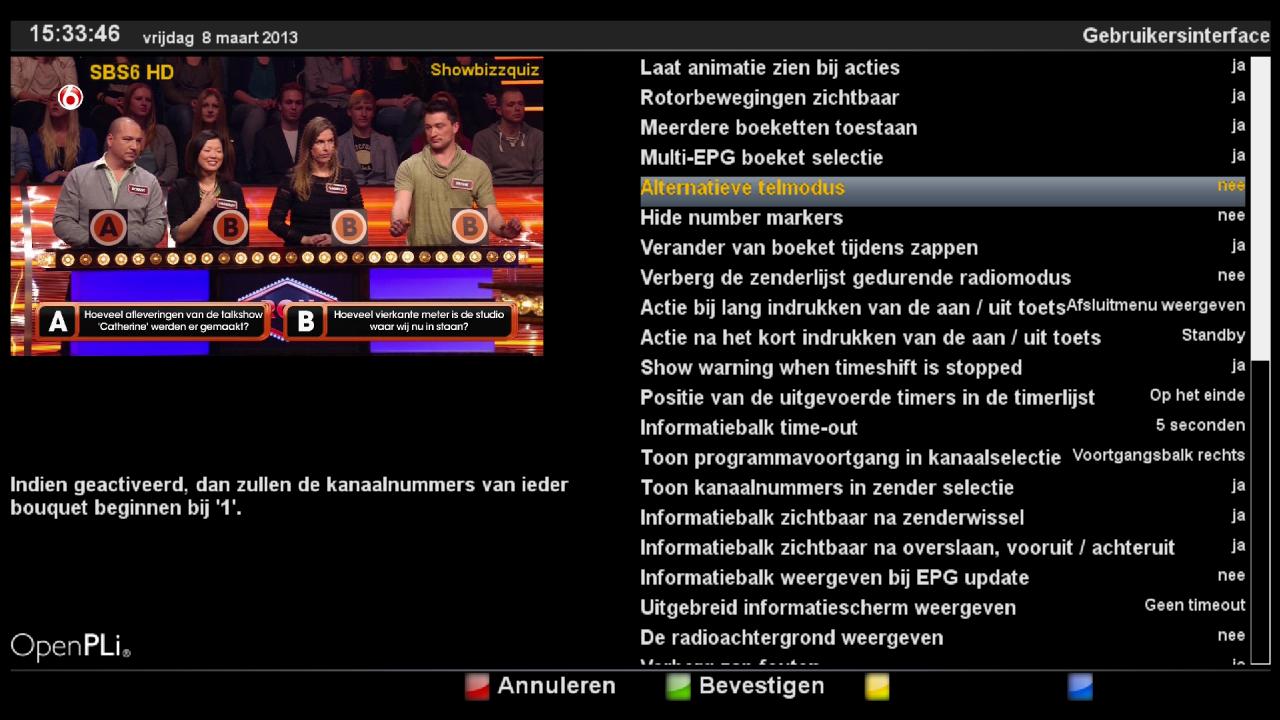

Hoe kan ik per bouquet opnieuw nummers ingeven, dus iedere keer vanaf 1 beginnen in een bouquet?
dat gaat dus niet
VU solo 4k ,twin satelliet tuner en 1 kabel tuner en VU solo se v2 ,dual kabel tuner...E85 Maximum multi focus schotel en een Triax 88cm schotel met een 2 way Triax lnb rail....5.0w 0.8w 4.8e 9.0e 13e 19.2e 23.5e 28.2e....VTI 14.0.5 - 6 Inverto black ultra twin lnb's en 2 Alps twin lnb's, Nvidia shield tv.
hier wel;
menu/instellingen/systeem/gebruikersinterface alternatieve telmodus doet dat, tenminste in Openpli, als VTI dat nog niet heeft wachten tot die dat weer overgenomen hebben.

klopt stevie
dat gaat nu niet meer,
meteo
in oudere versies kon je wel het nummer-zappen binnen een bouqet gebruiken
dat bleek echter minder functioneel vond men bij het VTI team
wen aan de pijltjes toetsen up en links recht + het ch- en ch+

dit is onlangs pas helemaal nieuw uitgewerkt en toegevoegd bij openpli, op verzoek van gebruikers, had het niet over de oude zooi uit het verleden, dat werkte blijkbaar niet goed, nu werkt het wel goed
