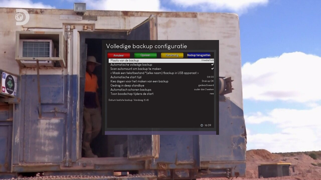

Ik vraag me wel af of alle instellingen goed bewaard blijven na een update van 13.9 naar 14.0 (via de update via het menu optie, dus niet USB), kan iemand dit bevestigen?
Ik moet er niet aan denken alles weer van vooraf aan te moeten instellen namelijk.
2 uur geleden zei Hoogie:
Bedankt voor deze tutorial.
Tot nu toe zijn bij mij alle via het Menu uitgevoerde updates de oorspronkelijk gemaakte instellingen bewaard gebleven.
  • Moderator
Hier idem, alle instellingen bleven bewaard bij de update.
Maar het is nooit weg een backup achter de hand te hebben.

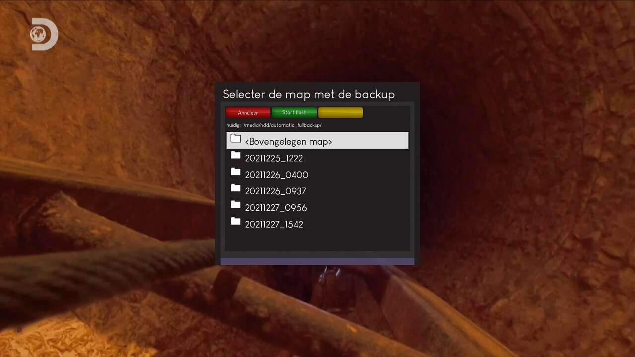

Op 26-3-2019 om 14:36, Hoogie zei:
Ik ga het binnenkort eens proberen..Ná een backup gemaakt te hebben
dat is de juiste methode
want niet bij elke UPGRADE van image versie blijven alle instellingen staan
A ) je hebt updates in de firmware versie x
en
B ) je hebt upgrades naar een nieuwe firmware versie x +1 (dus een nieuw image)
dat kan ook online
MAAR
in sommige situaties worden settings en instellingen alleen uit een vooraf gemaakte backup restored
