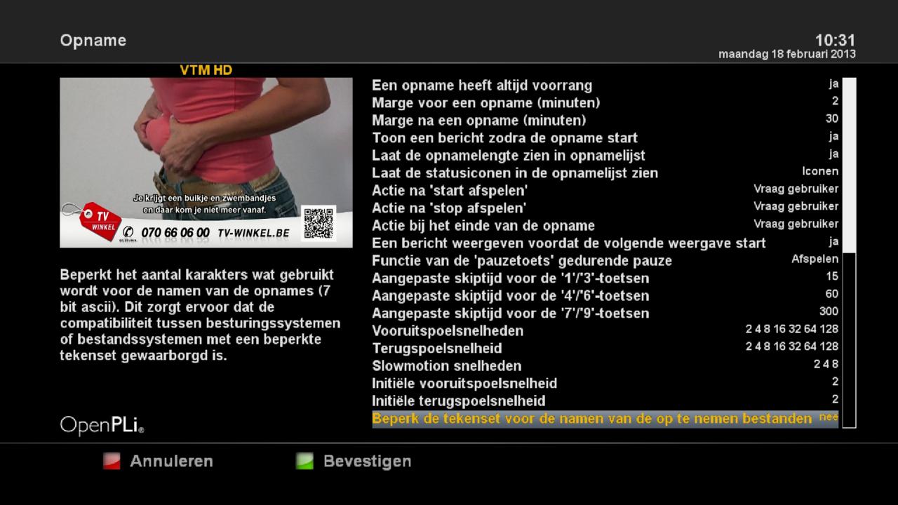

in <<menu>><<instellingen>><<systeem>><<opname>> kan je de marges van voor en na opname instellen(screenshot)
staat bij mij standaard 2min voor opname en 30min na opname en ik heb nog nooit iets gemist van opnames.

Ik zie hetzelfde scherm als jij en dan staat er op de tweede regel.
Marge voor een opname  2
Marge na een opname     5
Dat zou ik dus moeten kunnen veranderen maar dat lukt dus niet.

als je <<marge na opname>> aanduid met je richtingstoetsen dan zou bij jou de 5 in een gekleurd kadertje
moeten komen te staan, daarna met AB gewoon 30 ingeven en daarna op groene knop voor bevestiging
