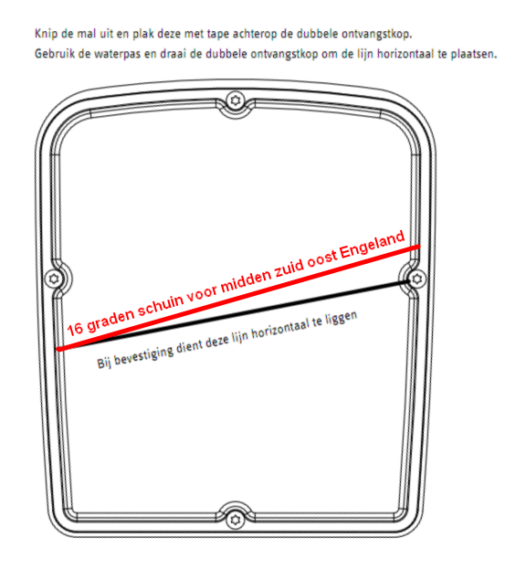

Het is het beste is om de kop van de Astra 23,5 in de klem te zetten maar dat gaat in Engeland niet lukken. In Nederland moet de duo-lnb 11 graden schuin gezet worden maar in midden zuid oost Engeland moet die 16 graden schuin staan, zie bijlage.
Je kunt daar niet anders dan de kop van de Astra 19,2 in de klem te zetten.
Als dat ook niet lekker gaat, dan zul je te plekke van het buisje van de Astra 23,5 lnb die links schuin omhoog staat, iets weg moeten vijlen van de plastic klembeugel.

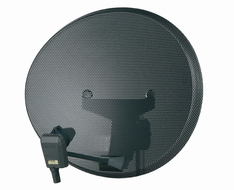

Nu klopt dit onderwep neel helemaal juist.  Ik had "Triax TD 64" geschreven omdat ik belangstelling voor die schotel heb, als vervanger voor mijn huidige schotel. Mijn schotel is 78cm en een andere merk, Engels merk denk ik: de LNB  houder is zeker kleiner dan wat standaard in Nederland is. Bij de SKY schotels in Engeland is de klem alleen 25mm en ik heb dezelfde maat van houder op mijn schotel. Daarom past de DUO-LNB niet in de klem (met de opvulstuk uit de doos). Ik heb dat opgemeten als 40mm..

Sprietje dat zeg je nou wel dat hij past ,maar hij zal dit type schotel hebben, dat past niet
de houder past niet tussen de lnb's door, ik weet niet dat je de amstrad schotel nog kent
Sprietje, die hadden ook een dikke lnb houder
Het zou wel mooi zijn dat Peterq een foto van zijn schotel hier zou plaatsen
Beste satencom
Natuurlijk ken ik die Amstrad-schotels, ze komen gewoon van Triax alleen mag Triax zijn naam er niet opzetten.
Bekijk de bijlage maar eens, die komt gewoon van de site van Triax.
Maar je hebt helemaal gelijk, Peterq zou eens een foto moeten plaatsen van zijn schotel met lnb-klem.
